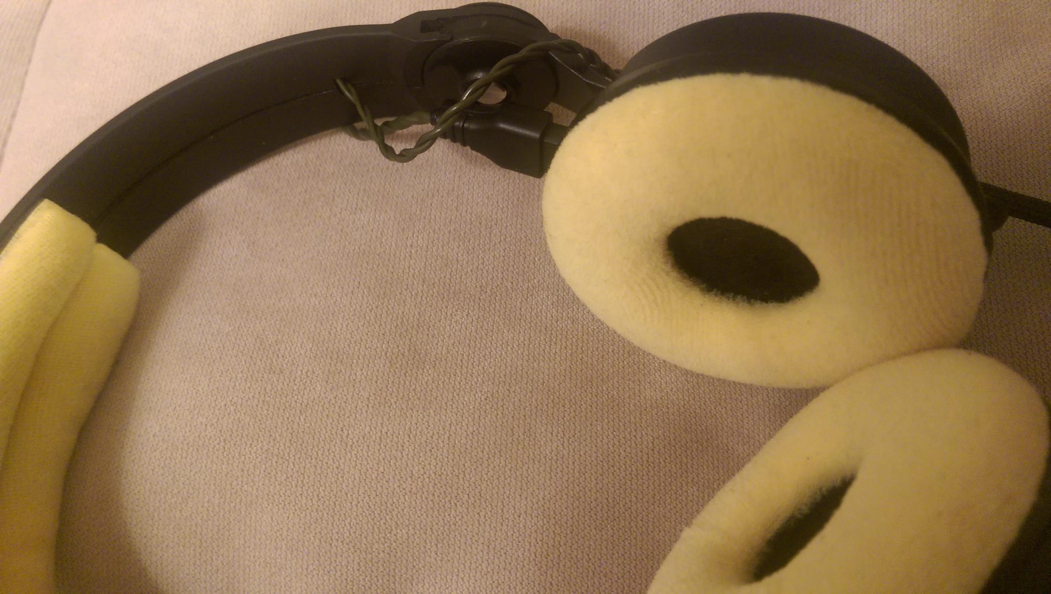

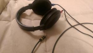

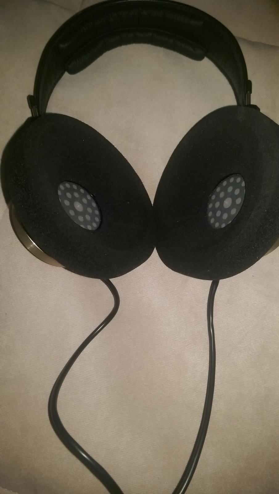

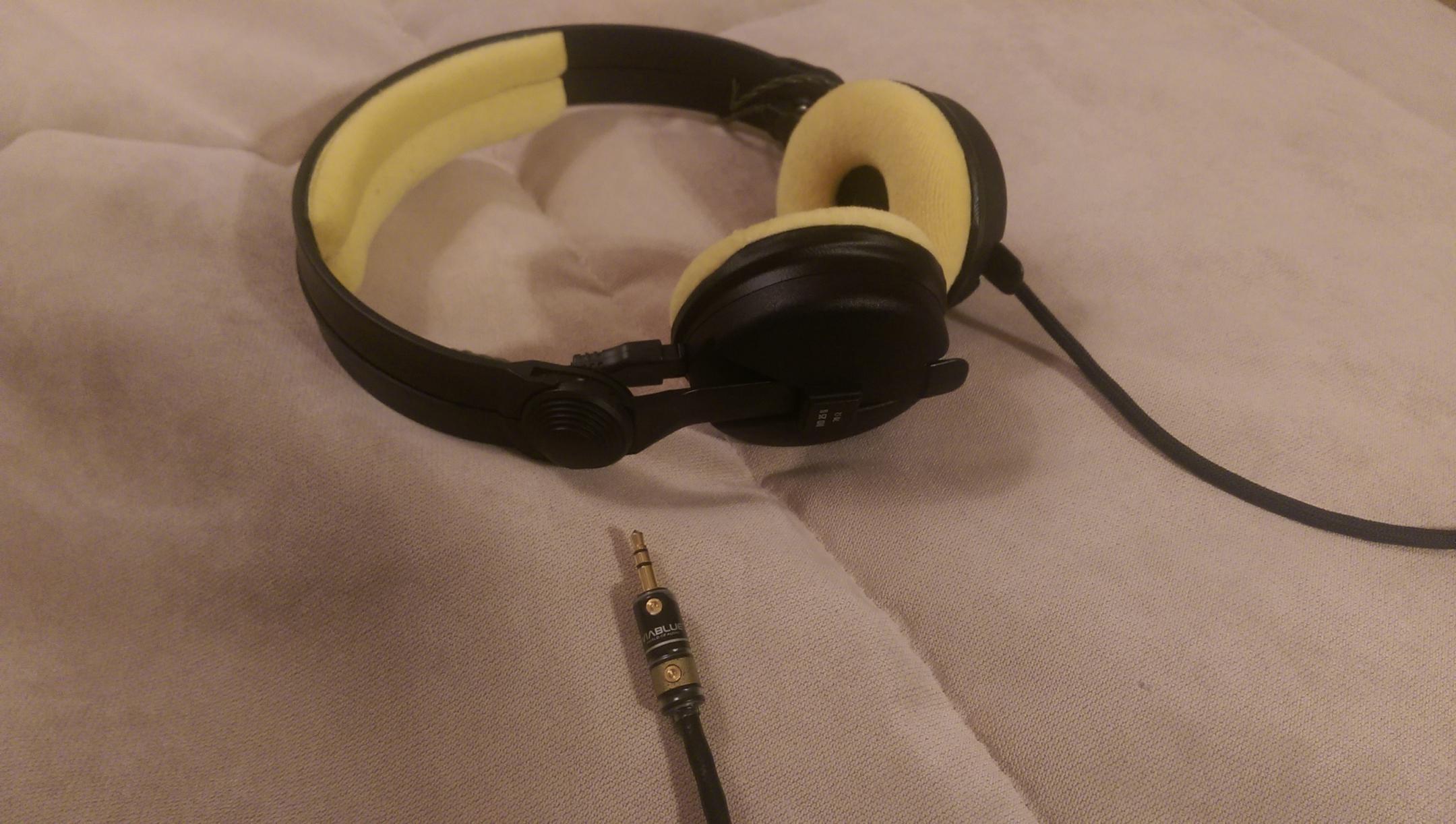

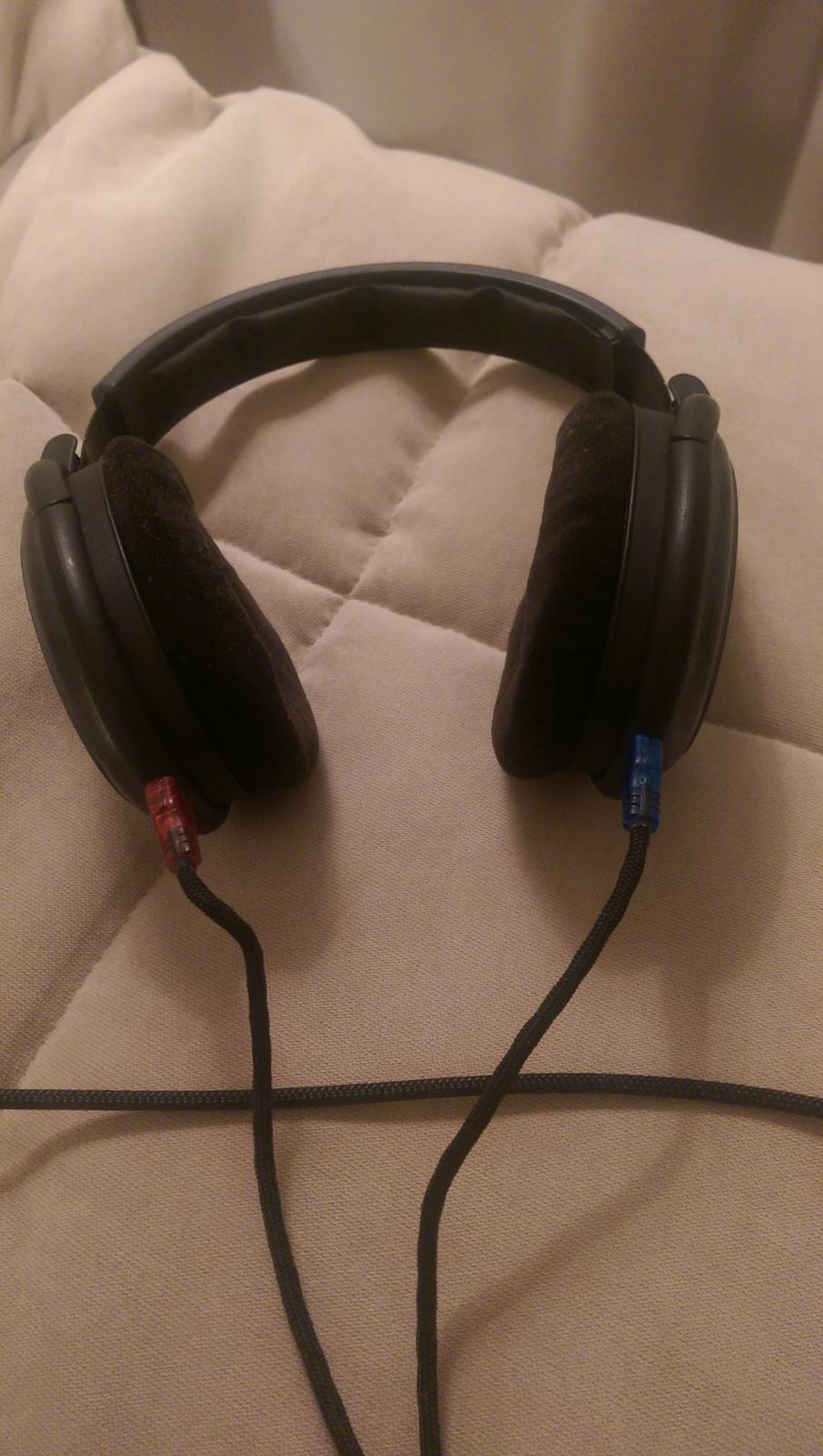

Как и обещал фоточки с мобильника
Хочу выразить благодарность snorry за куски нерастянутой овечьей кожи и гладкой овечьей кожи
Изменено пользователем svas

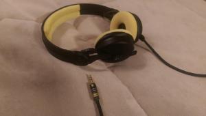

@svas, нет желания избавиться от разъемов на наушниках? И ещё, я бы заменил джек Viablue на позолоченный Oyade. Уж очень вальяжный с этим джеком звук и сильно расхябанный бас.
Система: ПК(Рабочая станция) -> (via Wi-Fi) -> NAA -> ЦАП DSC2 -> Beta22 -> Phonon SMB-02 (персональный MOD) или Sennheizer HD800 (персональный MOD). Портатив: QLS QA360 -> Phonon SMB-02.
Продаю:
Расхлябанности как мне кажется нет или она ушла со временем, к тому же этот джек выгоден при балансной структуре кабеля и соответствующей распайке на джеке - делал это Evgeniy-V, я сам не знаю как это делается

Структуру кабелей заимствовал у labkable cable, т.к. они подбирают структуру и проводники для каждой конкретной модели наушников. Единственно изоляция у HD580 без термоусадочных материалов для каждой жилы для уменьшения емкости литца, а вместо нейлоновой используется достаточно жетская кевларовая оплетка Cardas
http://labkable.com/products/Sennheiser-HD25-headphone-Upgrade-Cable.html
http://labkable.com/products/Sennheiser-HD600-%7B47%7D-HD650-OCC-Headphone-Upgrade-Cable.html

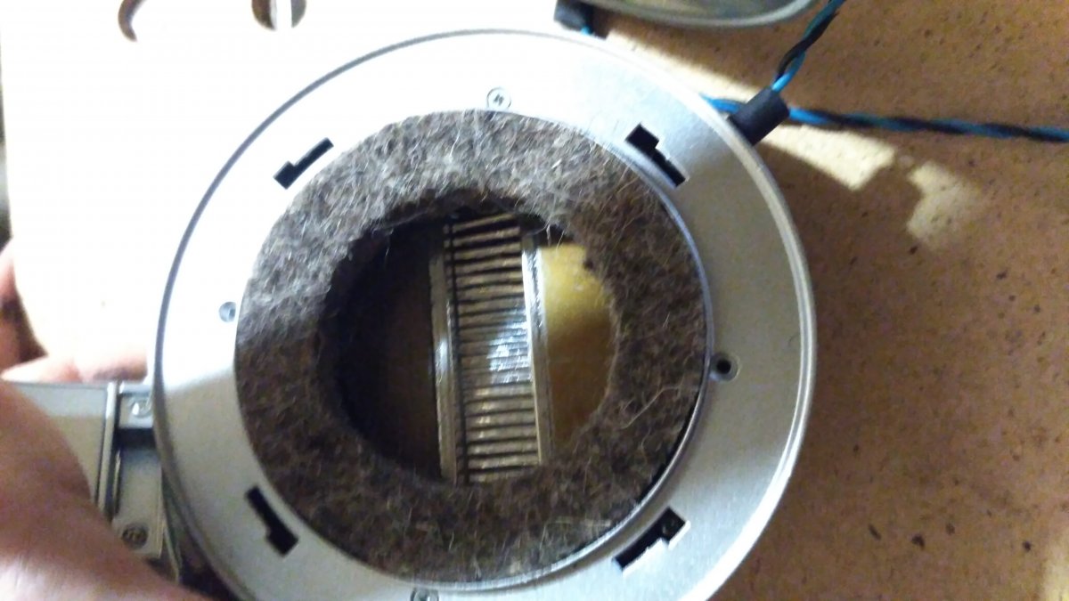

С технической точки зрения любая доработка наушников бессмысленна, так как она нарушает замысел конструктора и скорее всего приведет к ухудшению их электрических и акустических характеристик
Все-таки отвечу и на это Ваше утверждение, но на примере своей модификации HD25, т.к. Вы показались мне вполне адекватным собеседником, тут некоторые вообще класс наушников меряют по толщине золотого напыления на мембране
Замысел звукового почерка и акустические расчеты инженеров Sennheiser всячески старался не нарушить, но производитель допустил множество компромиссов:
1.Краевые искажения, при чем не в самом весьма невысоком капсуле с расширением, а уже на выходе во внутреннем объеме амбушюры
2.Компрессия на НЧ и ВЧ внутри капсуля
3.Применение мягкого материала позади драйвера - хлопкового войлока, который уменьшает перегруз на НЧ и ВЧ и в целом лучше чем шерстяной, но все же отрицательно сказывается на звуке
4.Применение мелкоячеистого акустического поролона перед драйвером (Тиль на своих HD25-1 II old его сразу выкинул) - он снижает энергию звукового волны, демпфирует драйвер спереди, демпфирует ВЧ, но сильно мутит звук
При переделке амбушюр HD580 тоже пытался действовать аккуратно: для поглощения вСЧ-нВЧ использовался специфический слизкий зеленый наполнитель амбушюр, но при прижатии к голове и с течением времени (фактически превратился в труху) его свойства значительно угасли, меховая лента же, пусть и со сверху натянутой кожей, кроме того, что более эффективно решила вопрос, позволила еще и четко отдалить и сориентировать драйвер относительно уха. Хотя опять же амбушюры изначально очень неприятно давили, пришлось переделать под форму головы - сейчас как домашние тапочки
Внутренний объем амбушюр удалось сделать даже меньше, несмотря на увеличение высоты амбушюр, а звук, благодаря сужению овала внутреннего объема, - направить сверху вниз для эмуляции звуковой волны приходящей "издалека"

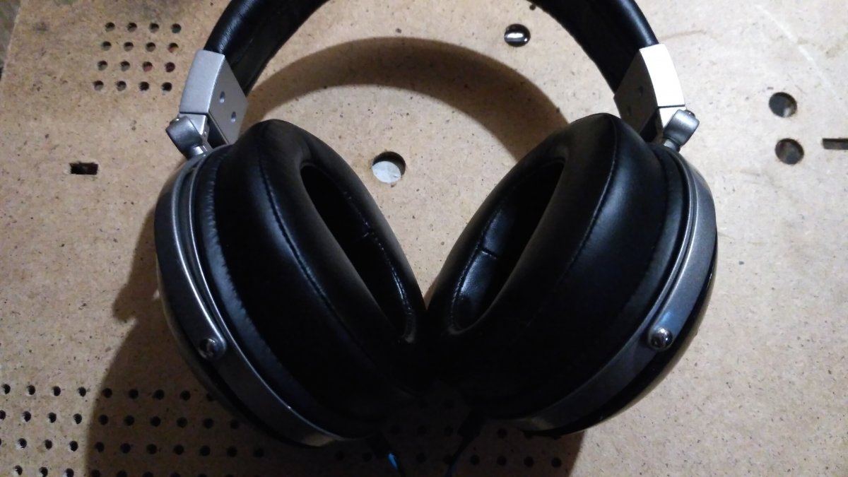

Оригинальные подушечки на градо это просто пытка ушным хрящам через 3-4 часа использования. Звук тоже очень кривой, во всяком случае на моём экземпляре GS1000 - баса слишком много, серединка провалена, хоть вч не режут слух. Решил уже продавать, но вспомнил свой опыт по использованию аудиометрических DT48, снял градовские подушечки и начал слушать без них - сразу стало намного лучше - баса меньше, середина лучше, но вч стали ярче, но не сильно, примерно как у Alessandro MS PRO. Далее взял амбушюры от JVC Victor DX700 и положил между головой и градо, держится на трении. Теперь жить можно, уши не болят. По звуку стало очень похоже на Sennheiser HD650, но разрешение повыше, правда появился немного бочковый призвук на басе. Повернул чашки относительно головы немного под углом вперёд, типа как К1000 раскрываются - бочковый призвук почти исчез. Теперь буду городить переходник, чтобы закрепить надёжно. Мб добавка замши или велюра на внутреннюю поверхность амбушюр совсем уберёт призвуки на басу?

У них амбушюры родные не полноразмеры, я не ошибаюсь?
У товарища есть Градо (325 вроде, не суть). А суть в том, что они прям очень понравились с новыми амбушюрами.
Он купил тоже какие-то градовские поролоновые, но большие лопухи.
И сразу новый форм фактор дал лучший звук и пространство.
Изменено пользователем CHAY
Родные, большие, пришлось их урезать немного, ближайший к голове поролоновый слой раскрашивался от любого прикосновения, срезал ножом, звук от этого почти не поменялся. И с теми и с теми нагрузка ложится на хрящи, это отстой, хотя мб у меня просто большие лопухи и у других людей таких проблем нет.

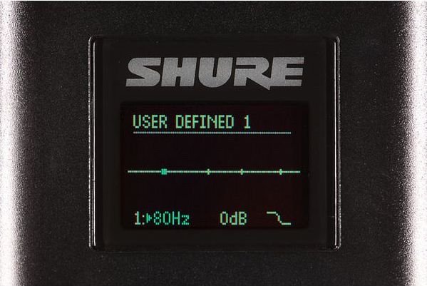

Встречный вопрос - в родном усилителе KSE 1500 есть четырёхполосный параметрический эквалайзер.
Он никак не помог исправить ситуацию?
Эквалайзер пробовал использовать, но результат был так себе. Появлялись заметные искажения. И было ощущение, словно частотка обрезается (мельчайшие детали превращались в кашу). Думаю, его туда добавили просто потому-что чтобы было.

Произошла беда с подвесом у динамиков Denon AH-D2000, вот и поставил за место стандартных, ленточные драйвера.
Лента ровная, просто она сильно отсвечивает, вот и кажется что кривая
