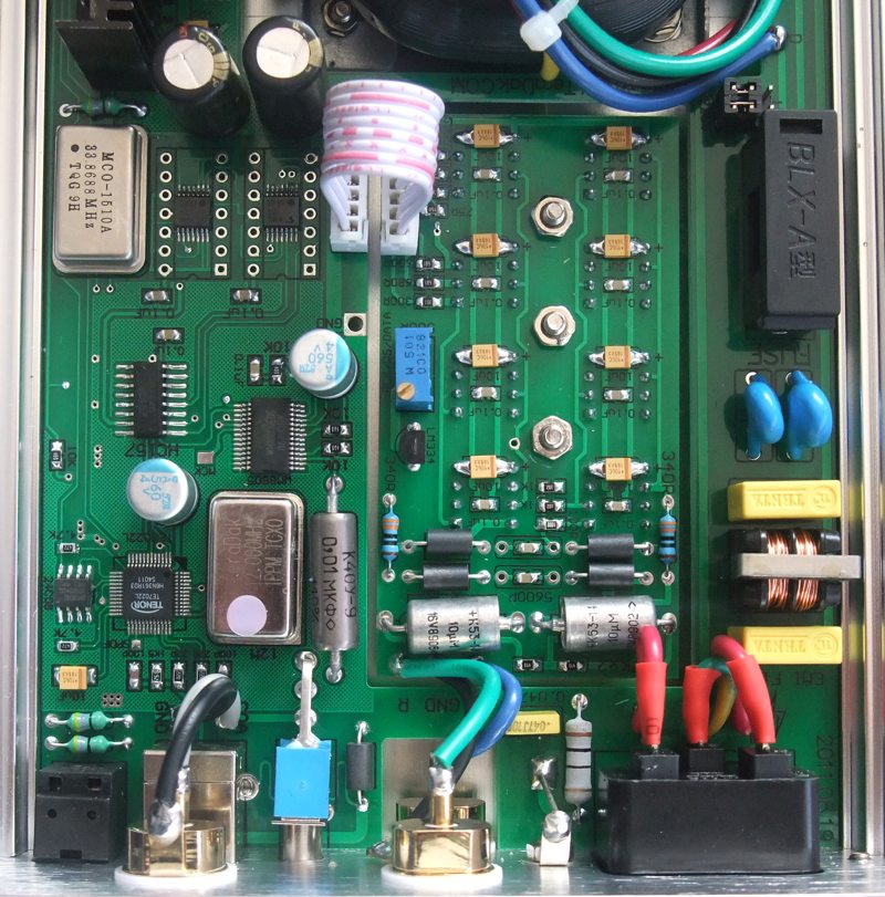

Приехал сегодня мой 3.1
Комплектация супер - только сетевой шнурок. :D)
Никаких инструкций, дисков, или там сигнальных кабелей. Даже в более дешевом ЗероДаке Был оптический и USB кабеля...
Выглядит вот так (иначе чем на сайте)
