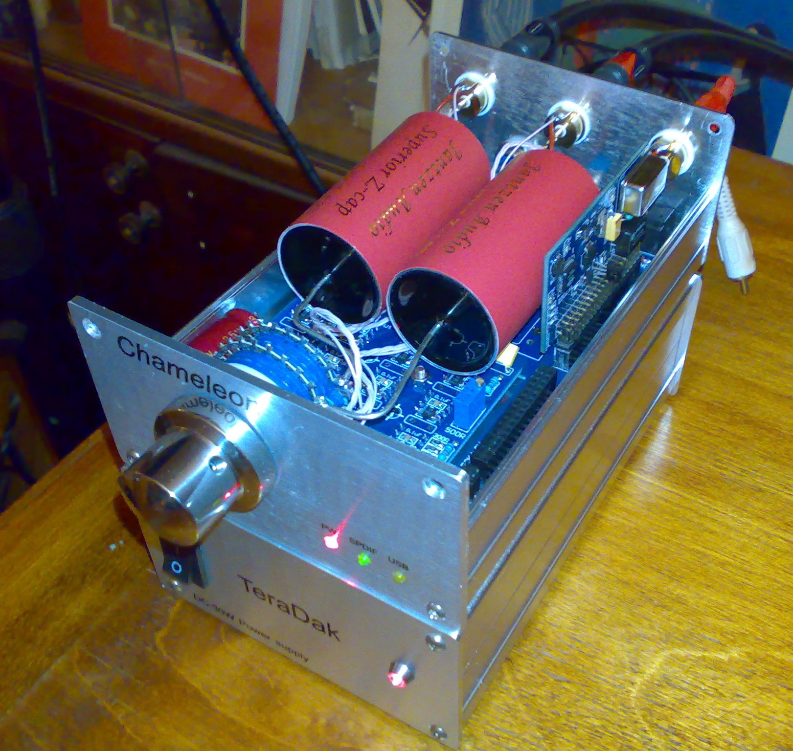

То что на входе усилка лучше - я понимаю, но в усилок уже его некуда ставить :( И чтобы регулировать громкость на мониторах тоже удобно иметь его на ЦАПе. Регулятор включен последовательно. Как его правильно включить?
Кондер - Elna Cerafine 1000 мкф, поставил его в питание чипов 1543.

Регулятор громкости(потенциометр) лучше всего ставить перед оконечным на входе конечного каскада
усилителя, это во всех учебниках описано. В наиболее распространенном случае выглядит так:post-1138-1364682500,342_thumb.jpg
Yamaha da202 - low pass filter - Grimshaw a1 - hd800, dt990vintage
Спасибо. Подключил теперь как надо. Теперь, когда программно выставил высокую громкость, ЦАП играет намного лучше. Уже больше похоже на то что я хотел услышать :) Видимо на маленьком уровне громкости 1543 играть не предназначен.
Жаль только что маловатый потенциал аттенюатора взял. Если на полную громкость программно ставлю, то громко даже на самой низкой ступеньке регулятора. Придется еще дополнительно припаять резисторы на вход аттенюатора.

Номинал сопротивления регулятора не влияет на плавность регулировки.
Может вы другим концом его припаяли? Попробуйте его покрутить около максимума, громкость должна меняться незначительно.
Или аттенюатор нелогарифмический.
Или еще чего-то. Кстати, на картинке OWL, снизу - земляной провод.

Не, все там плавно и хорошо. Просто если программно ставить громкость на максимум, то на 1ом делении регулятора слишком громко играет, а дальше все плавно. По умолчанию когда включаю цап программный регулятор всегда в среднем положении, и в этом случае большего значения потенциометра не требуется. Как лучше? Оставлять в стандартном среднем положении громкости, или выкручивать на максимум?

Программно надо ставить на максимум. Точнее на 0 дБ (соответствует в винде и плеерах обычно все ползунки на макс.). Все, что ниже - уже уменьшение битности сигнала и громкости. А выше, это вообще искажения.
Не знаю, почему у вас на программном максимуме слишком громко. Стандартный аттенюатор, включенный по схеме выше выдает где-то от полного ослабления и плавно до 0 (max) дБ. У вас же получается, я так понял, примерно от полного ослабления, потом скачек где-то до -20, а потом плавно до 0 дБ. Но он так не должен работать априори, иначе что это за регулятор такой. Видимо какие-то проблемы с аттенюатором (неверно рассчитан) или со схемой включения.
Чтобы определиться в чем дело, можно поставить какой-нибудь обычный сдвоенный потенциометр из радиомагазина.
Вот прекрасная статья на тему таких регуляторов, можете проверить по ней свой. http://www.vegalab.ru/content/view/68/54/
Да, вы правильно поняли.
Как понять правильно он собран или нет не знаю. По измерениям общее сопротивление примерно 100 кОм. Громкость изменяется плавно. По идее если бы я не правильно подключил, то вместо увеличения громкости было бы уменьшение.

Так это же линейный регулятор, а не логарифмический. Поэтому так себя и ведет.
0 дБ в программном регуляторе в винде: на макс 100% положении ползунка. В фубаре - тоже на макс. В аплеере тоже. Вообще везде как правило на 100%. Только видел в асусе ксонаре, там вроде на 76%, но он по умолчанию так стоит.

Что же делать то теперь? Допаять еще + 50-100к на вход?

Будет большое входное сопротивление. Как минимум очень сильно звук будет зависеть от межблочника. Лучше купить по новой нужный аттенюатор.
Попробуйте за 30 рублей купить обычный сдвоенный потенциометр. Возможно устроит на первое время. У меня раньше такой стоял, разница в звуке после замены на alps была минимальная. Правда, я его недолго использовал, и не износил толком.
Единственное, что на очень малой громкости один канал был тише.
Кстати, этот регулятор можно перепаять, тушка-то есть, но нужны другие smd резисторы.

Межблочник у меня уже есть хороший - Oyaide ACROSS 750 + коннекторы Neutrik NF2C-B/2. Как бы понять какой потенциал резистора использовать...
