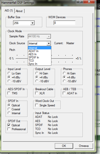

Устройства два - звуковая карта и внешний ЦАП. Звуковая карта должна поддерживать синхронизацию по WC256 (SuperClock). RME 9652 - поддерживает (но у неё в комплекте идёт вторая дочерняя карточка - на которой и все эти выходы.) Отсюда вопрос и возник, а поддерживает ли также RME HDSPs AIO синхру ? В мануале прочитал, что карта может работать как master или Slave, и в режиме AutoSync (кстати, про это - тоже в инструкции довольно витиевато...), а вот про, собственно, протокол синхронизации: WC, WC256, .... и какие там ещё бывают... - вот про это ни слова не сказано. - а именно это мне и интересно больше всего.
а так внутреннего клока карты выше крыши
Что имеется именно имеется ввиду ? Каким образом внутренний клок попадает на внешний ЦАП ? У ЦАПа - свой клок. Чтобы выключить клок ЦАПа и задействовать мастер-клок карты - для этого и хочу пустить синхросигнал с RME на внешний ЦАП (у моего ЦАПа есть вход под внешнюю синхронизацию).
Вот варианты на вкладке настройки карты может поможет
По идеи внешняя синхронизация нужна если у внешнего цап нестандартный приемник цифры или немаленькое расстояние так от 5-10м(влияние кабеля).
С карты сигнал идет практически с нулевым джитером соответственно если цап качественный и кабель длиной 1-2 то проблем не должно быть.
На форуме почитайте такие карты обычно пользуют как есть.
А так конечно интересен результат но я что то не очень в положительный верю .

а что такое "World Clock Out" кстати?
Выход отдельного синхросигнала в формате World Clock (либо WC256 - если в настройках допускается этот формат)
Этот сигнал можно пустить на любое цифровое устройство (поддерживающее данный стандарт синхронизации) чтобы синхронизировать оба цифровых устройства от одного главного тактового генератора (главным будет то устройство, с которого подают World Clock)
Соответственно World Clock In (ингда пишут Externel World Clock)- это будет вход синхросигнала со внешнего устройства.
Могу и ошибаться, но вроде бы так.
В частности - некоторые внешние ЦАПы и брэндовые проигрыватели позволяют использовать внешний тактовый генератор в качестве мастер-клока. Например - старшие сидюки Маранц - имеют вход Ext World Clock
Видел брэндовые тактовые генераторы отдельные - выполнены как отдельный хай-фай компонент. К такому высокоточному тактовому генератору и подключается вся цифровая техника в идеале - от его мастер-клока синхронизируется вся цифровая аппаратура. Но такие генераторы стоят очень дорого. И не всегда это оправдано и нужно. Но , вероятно и они находят своего покупателя.

Смысл попробовать всегда есть. Я ради этого и хочу такую как у Вас карту купить, а у Вас есть и вы до сих пор не попробовали.... :angry::angry::angry::smile1::smile1::smile1::notknow::notknow::notknow::notknow::(((:(((:(((:D):D):D) А уж понравится или нет - тут каждый для себя сам решает. А у Вас позволяет внешний ЦАП принять синхросигнал от внешнего такта ? Есть такая возможность ?
Я сейчас посмотрел Ваш ЦАП, а куда вы собираетесь синхру подать ? Там входа нет для этого. Нужен вход Ext WC у вас на аппарате лишь два цифровых входа и выходы RCA аналог, судя из описания.
Вот не знаю. Поэтому и интересуюсь. Он ведь мультибитный. Если сигнал подается в родных для него 16/44,1 может его собственный клок не активен?
Я поглядел сейчас описание Вашего ЦАПа - нет там такой возможности. Нужен специальный режим работы устройства от внешнего клока - у Вас такого режима нет, судя по описанию. И входа Ext WC - нет. Ну, это просто бонусная возможность как бы. Многим оно и не нужно. У меня вот есть , поэтому грех не попробовать.

нету в архипове входа для синхронизации, он вообще не у такого уж большого количества цапов есть, и они в основном все дорогущие или студийные

Так, немного потуплю. Прилетело AIO. Поставил, чето там настроил, есть вопрос...
Есть еще ASUS ST. С ней привык слушать музик в AIMP через Asus Xonar ASIO. В AIMP также появился и RME'шный ASIO, и эммм... а как через него звук пустить? Или в AIO так "не делается"? Наушники подключаю к ушной дырке выкидыша AIO, другого ничего нет под рукой.
Invincible
В Фубаре у меня требовалось вручную задать каналы в настройках АСИО. То есть назначить левый/правый для конкретного типа вывода звука (SPDIF/наушники/AES). По аналогу играло сразу без настройки.
Diz, вы имеете ввиду ASIO настройки в плагине фубара?
Видимо. Это настраивается в Output. По аналогу карта играла сама при выборе выхода в Фубаре "ASIO RME HDSP". А для вывода по оптике пришлось назначить там же каналы.
Diz, угу, ясно, спасибо за фидбек.
Ну попробую дома. Только вот что-то я не помню в AIMP подобных настроек... a фубар, эээ.. что я его не хочу, сколько ни пытался себя заставить :(
Если что пойду с граблями на форум RME, пушай мне объисняютЪ -)
