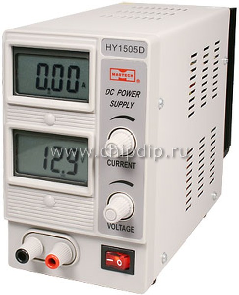

Система WIN8-64>WIN8>Sonnet Echo Express SE PCIe Thunderbolt+RME HDSPI AIO
Echo Express SE(цена 600$) в розницу в Москве!!!+линейный источник питания HY1505
Получаем все вышеперечисленные плюсы.
