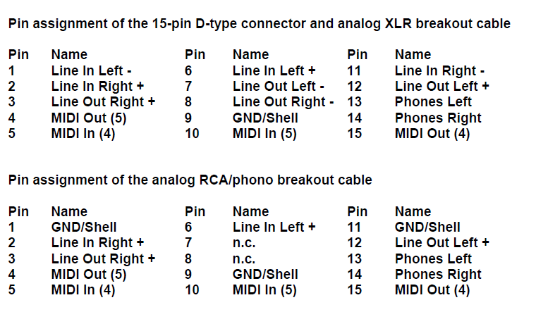

Распайка аналогового 15пин разьема.
...Мудрость жизни всегда глубже и обширнее мудрости людей.
Menj
Спасибо за отклик. Распайку-то я вижу, вот если бы еще что-нибудь понимал бы в ней... :smile83:

Видимо можно
XLR-3+ правый ,8- правый 9-GDN. 12+ левый,7- левый
PCA-3+ правый, 12- левый, 9-GDN
В панели можно выставить только по очереди +4dbv(баланс),-10dbv(РСА)
т.е получится или нормально для XLR но завышенно для РСА или заниженно для XLR и нормально для РСА.
Можно выставить -10dbv и не парится.
Возможна отдельная плата может оказаться удобней!

XLR это +,- и gnd(земля) это соответствует стерео 1/4" TRS jack-1шт=1 канал.

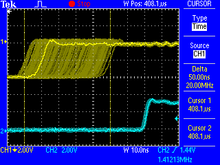

А с RME HDSPe AIO совсем круто т.к имеется единственная в своем роде технология которая убирает до 0 любой входящий джитер-SteadyClock. :sharm:
Вот фото сравнения обычного Word Clock (верхний) и SteadyClock(нижний)
АDAT карты использует Bitclock PLL.
Отсюдаhttp://translate.google.com/translate?langpair=auto|ru&u=http%3A%2F%2Fwww.rme-audio.de%2Fen_support_techinfo.php%3Fpage%3Dcontent%2Fsupport%2Fen_support_techinfo_steadyclock
