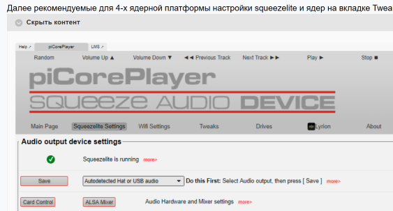

Если в piCoreAP 11 выводить звук по схеме
”сервер LMS→ плеер squeezelite → драйвер ScreamALSA”,
то с настройками “из коробки” звук может прерываться, поскольку сервер мешает работать плееру. Решение заключается в том, чтобы выделить отдельные ядра для плеера и его звукового движка.
Чтобы работал автоматический запуск squeezelite при выводе через драйвер ScreamALSA, строку загрузки драйвера из первой User Command в Tweaks надо добавить в файл /opt/bootlocal.sh четвертой строкой. Иначе плеер пытается стартовать до загрузки драйвера, что завершается ошибкой.
Далее рекомендуемые для 4-х ядерной платформы настройки squeezelite и ядер на вкладке Tweaks.
