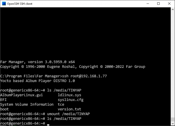

Я не знаю, откуда берется invalid argument.
Ниже демонстрация, что всё работает.
FAT-флешка TINYAP, подключенная к Yoctoap64, просматривается и затем успешно размонтируется.
