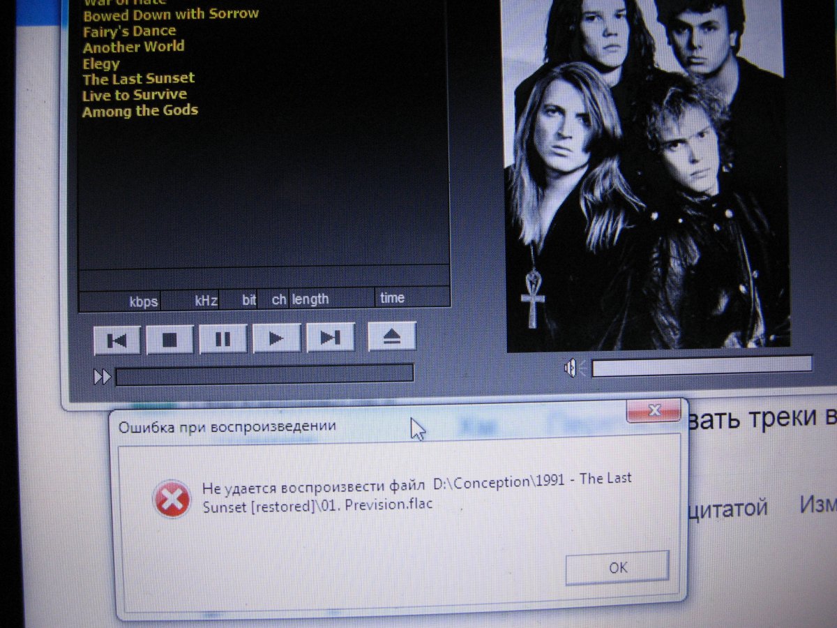

Закрыл плеер чтобы перезапустить, а он не запускается совсем. Windows 7 64 bit

С чего началась проблема, как я понял. Я добавил папку в плеер, а он (плеер), кроме самих треков, добавил в плейлист ещё какой-то файл. И когда очередь в списке дошла до этого файла, воспроизведение прекратилось (перепрыгнуть его он не может) И после этого он даже после перезапуска вообще отказывается играть этот же альбом.

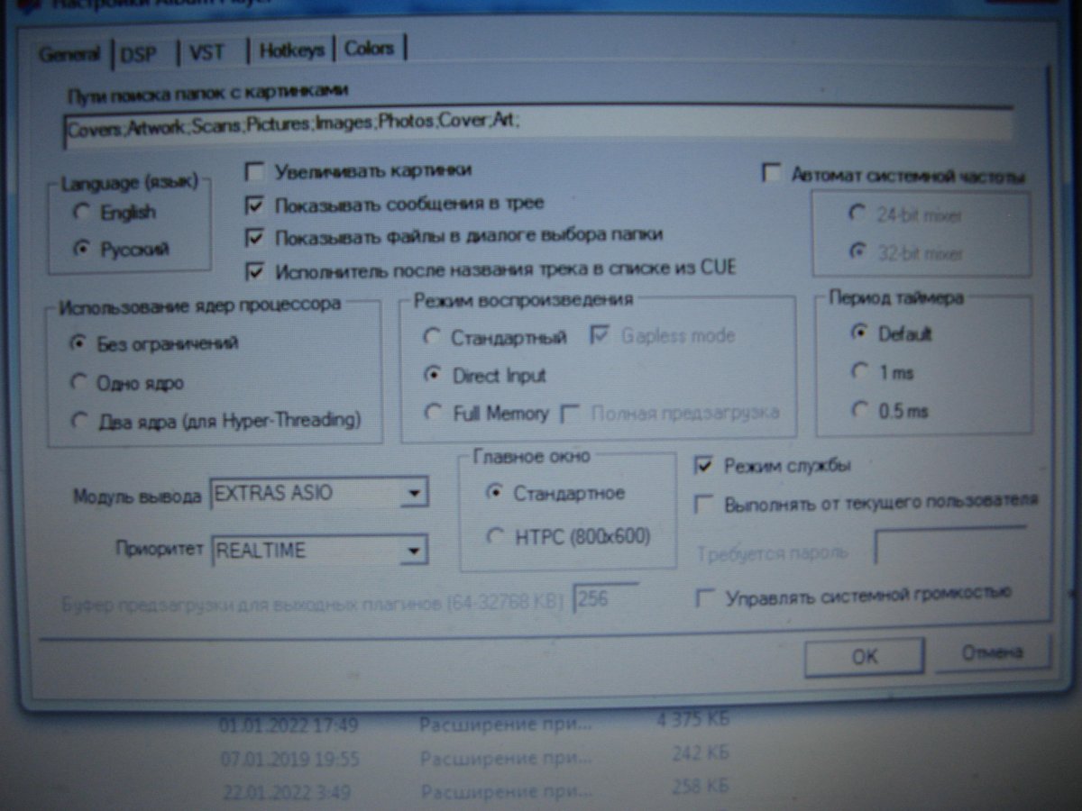

Заново скачал. Плеер пока не запускал. Файл, о кот. Вы писали и кот. надо удалить в списке не вижу. Вот здесь (на фото) я всё правильно выставил?

Так тоже можно. Файл aplayer.dat появится после первого запуска.

Добавил папку - нихера не воспроизводит(( Файл aplayer.dat в папке плеера не появился.

Треки не перетаскиваются!
Вы объясните, что не так? Делал всё как в первый раз при установке. Тогда папку он воспроизводил. Сейчас - нет.
Если выбран модуль вывода EXTRAS ASIO, как на картинке выше, должно использоваться устройство вывода с поддержкой ASIO  и оно должно быть выбрано в конфигураторе asio_x64_config.exe.
Novokuznev, проверьте вывод звука "звуковые устройства" (если Windows)
Перекоммутируйте подключённый ЦАП (комбайн, звуковую карту)
