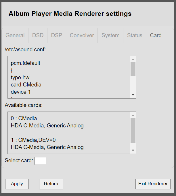

Насчет S/PDIF в Yoctoap информация на с.63 руководства пользователя:
В том случае, когда требуется использовать для вывода цифровой выход звуковой карты
(S/PDIF), следует проверить, что он включен в микшере. Если в позиции цифрового выхода
в микшере внизу буква m, надо нажать m на клавиатуре и m должна поменяться на 0. Если
уровень выходного сигнала этого выхода регулируется, надо установить там уровень 100%.
Кроме того, в случае использования вывода S/PDIF при выборе устройства вывода в плеере
надо выбирать для карты подустройство 0, для которого в списке устройств на вкладке Card
панели настроек указано DEV=0, а затем в файловом менеджере mc открыть по F4 файл /
etc/asound.conf, поменять там строку device 0 на device 1 и сохранить по F2.
m не было, 00 было и в это поле ничего не вводится. Можно было asound.conf и из тини перебросить в downloads.

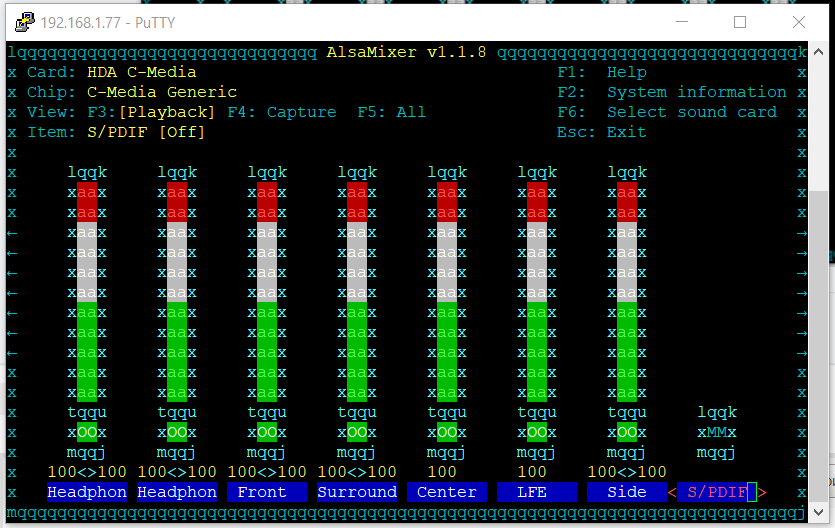

помогите разобратся, сменил катру с Juli@ на PinkFaun SPDIF Bridge. Yocto карту видит, но звука нету. Редактировал etc/asound.conf, не помогло. Автор карты пишет, что надо зайти в alsamixer и включить там SPDIF output.
Как зайти в alsamixer с помощью Putty? И как там настраивать?

Спасибо, это я отредактировал. Как включить СПДИФ
Если не помогло, то
rm /etc/asound.conf
alsamixer
и в нём выбрать SPDIF выход, если стоит m (Mute), то жмякнуть m.
Изменено пользователем AleXH

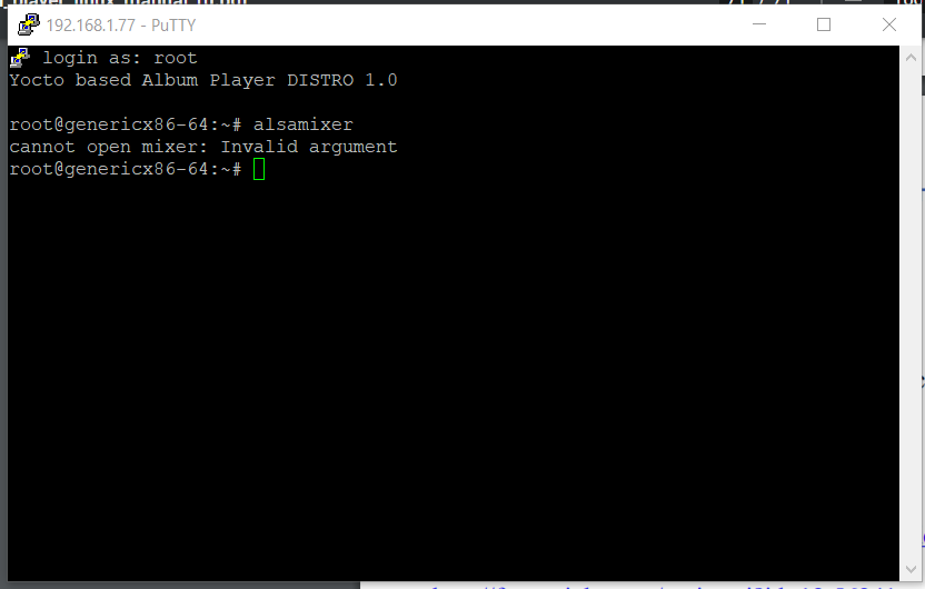

какой командой открывается alsamixer?
чем дальше в лес, тем толще партизаны, помогите, что и где нажимать?
кнопки курсора Left-Right, с F1 тоже не помешало бы ознакомиться.
SPDIF выключен, а как его включить?
22 минуты назад, AleXH сказал:
