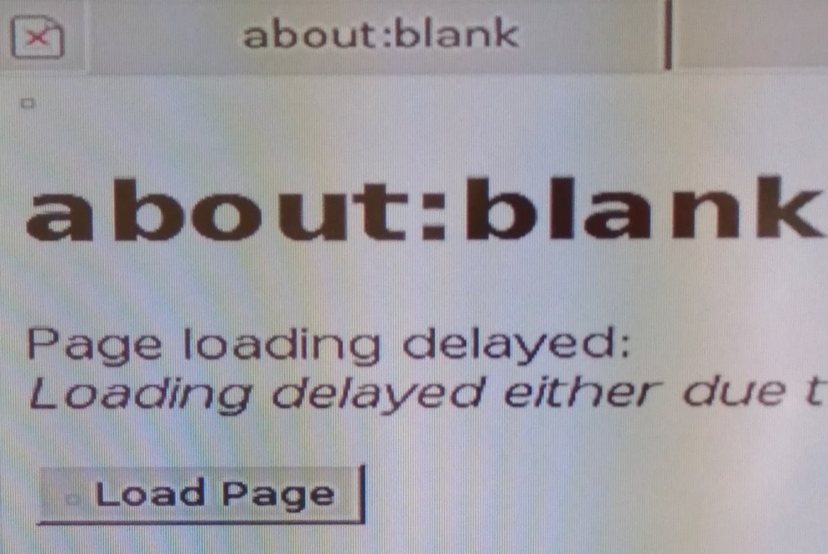

И тут выясняется, что во время всех манипуляциях, описанных выше, браузер Midori закрыли не корректно и после повторного включения компа браузер стартовал, а плеер нет, появляется приглашение повторно запустить плеер:
На кнопку Load Page мы попасть не можем (только через аэро мышь, но это не наш путь).

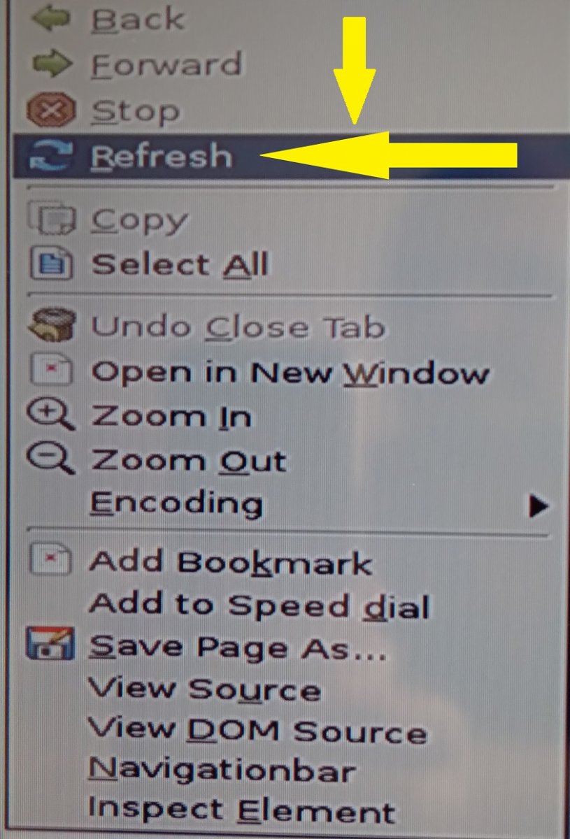

Плеер можно запустить так:
Нажимаем кнопку 9 и открывает меню браузера.
Кнопкой Вниз выбираем Refresh и кнопкой ОК запускаем плеер вручную.
Открывается Аплеер с сохраненным последним альбомом.
Можно выключать комп и без сохранения: кнопка 9 (apmenu) - > кнопка 11, все как вы написали, все работает.
