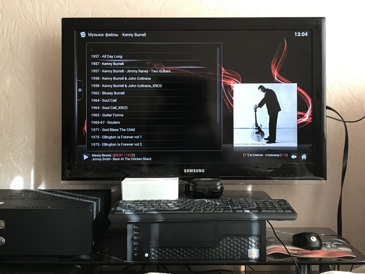

57 минут назад, audioshock сказал:Вкл. комп - все, к компу больше не подходим.
А как видеть, что выбирается в списках, если к компу не подходить? Или как телевизор смотреть с дивана?
42 минуты назад, IgorA сказал:
На телевизоре.
Отлично смотреть, глазами.

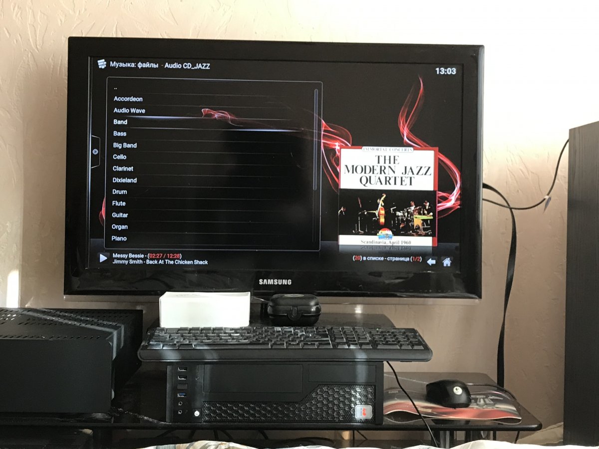

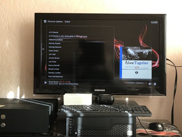

Так в KODI выглядит плей лист, также (примерно) выглядит список папок-альбомов в ФМ.
Все наглядно, все видно, а если ещё картинку, вставленную в папку альбома отображать в ФМ, то и читать ни чего не надо - все на глазах.
Добавил:

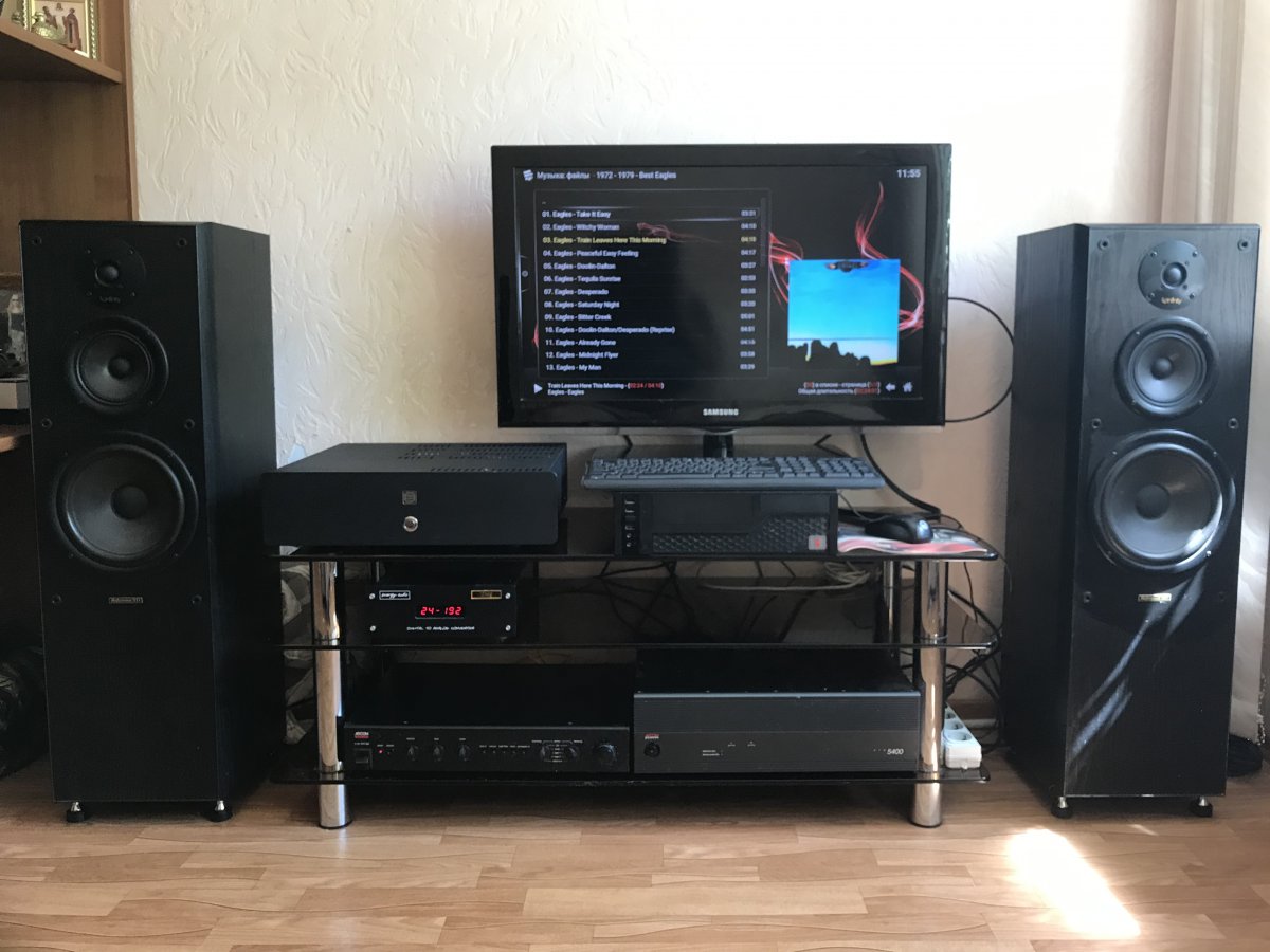

телевизор стоит на рабочем компе, клава и мышь то же от рабочем компа. Аудио комп слева, у него нет ни каких органов управления, кроме пульта, с пульта комп и включается, и выключается, и управляется.
Изменено пользователем audioshock
Куплю ALLO ISOLATOR v.1

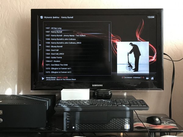

Игорь,
Решил показать, как все это выглядит с расстояния 2.5 м
Это выбираем нужную папку.
Затем нужного музыканта
Затем нужный альбом

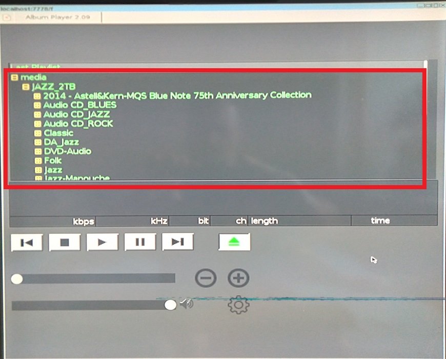

Дмитрий, я сделал основной интерфейс, можно пробовать:
http://albumplayer.ru/linux/test/aplayer-html.tar.gz
Файлы из архива надо скопировать с заменой в папку /home/tc/aplayer
Управление:

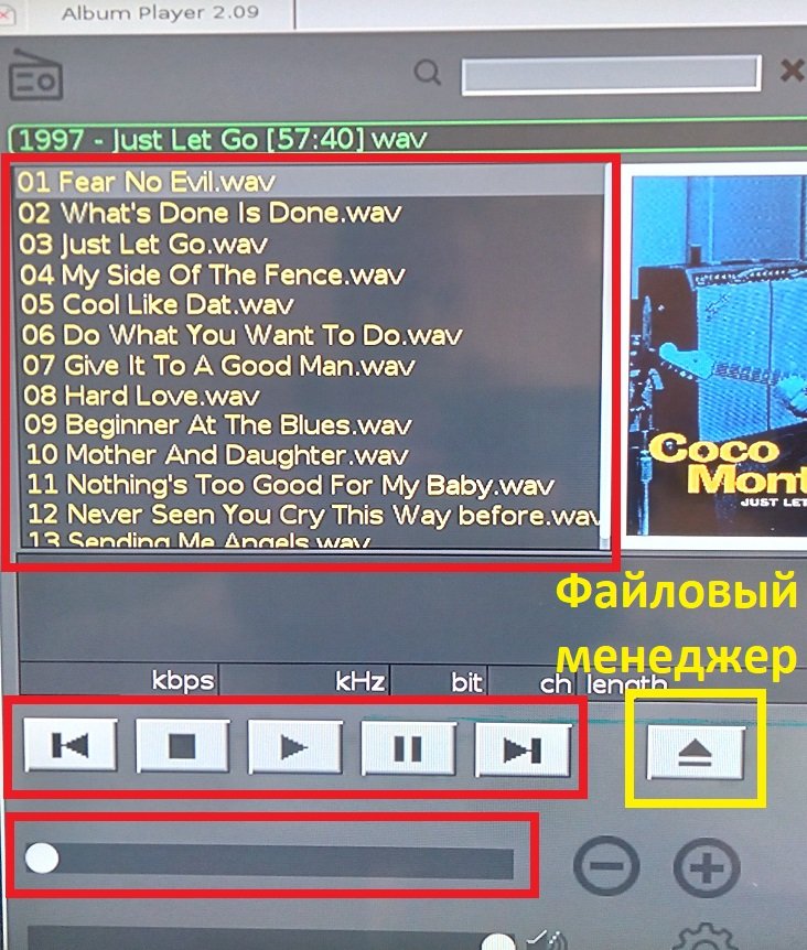

Кнопка OK - плей/пауза в основном окне, вход в выбранную папку в файловом менеджере.
Стрелки вверх-вниз - перемещение по спискам. Если шагнуть выше первого трека в списке альбома, открывается список альбомов.
Стрелки влево-вправо - переход на следующий/предыдущий трек в режиме воспроизведения.
Кнопка 11 - вызов файлового менеджера в основном окне, завершение выбора папки в файловом менеджере, завершение выбора альбома в списке альбомов, остановка воспроизведения (стоп) в режиме воспроизведения.
Из побочных эффектов для управления мышкой - чтобы завершить выбор альбома в списке альбомов, надо кликнуть по строке состояния (где kbps, kHz и т.д.)

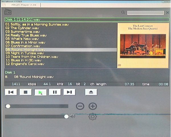

Игорь,
пока перерыв в матче, попробовал:
В ФМ войти смог, по папкам перемещаться смог, альбом выбрать смог и вернуться в главное меню смог!!!!! Все работает!!!!
В главном меню навигация то же работает.

Прорыдавшись после проигрыша Крыльев, загрузил на аудио компе ТиниАП с новыми файлами.
Плеер использовался с веб интерфейсом Midori.
Что работает с пульта:
все, о чем писал выше: вход в ФМ, выбор нужного альбома, возврат в главное меню, воспроизведение трека, пауза, выбор (смена) трека в плей листе.
В этой части все отлично!!!

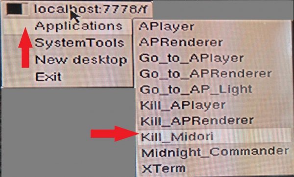

Чему желательно научить пульт (клаву), что бы к компу не подключать мышь - входить в контекстное меню (стр. 48 мануала, графический интерфейс), которое вызывается, когда курсор мыши находится на «рабочем столе» через ПКМ.
Видимо, можно на кнопку 9 повесить отображение APmenu, а там есть и Backup, и Shutdown, к которым тоже можно прикрепить кнопки.

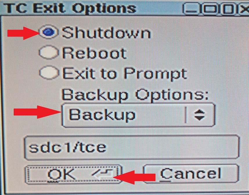

Если как-то получится отобразить APmenu с помощью пульта, то уже сейчас есть возможность перемещаться по его разделим с помощью кнопок вверх-аниз-вправо-влево.
Надо будет проверить, как работает там кнопка Enter.
Желательно изменить меню Exit: сделать отельные кнопки Reboot и Shutdown с функцией Backup, убрав выбор режимов сохранения и кнопку ОК.
Так же, надо проверить как работает сейчас пульт в этом меню.
К слову: функцию Reboot можно исключить из меню Exit, достаточно будет только Shutdown. Могу объяснить, почему.

9 часов назад, IgorA сказал:
Плеер отобразится сразу, если перед выключением закрыть окно Midori крестиком в правом верхнем углу.
Midori можно закрывать с пульт через APmenu - Kill_Midori, задача автостарта плеера будет решена.

Первое: Видимо, можно на кнопку 9 повесить отображение APmenu - нужно повесить!
Второе: Проверить, как сейчас работает пульт в меню Exit, по результатам принять решение по модификации раздела Exit
Третье: Для выключения компа и автозапуска плеера после включения компа можно делать так с пульта:
APmenu - Kill_Midori , затем Exit - Shutdown с Backup.

И так, можно подвести первую черту, т.к. в принципе все работает.
Плеером можно управлять в Тини при помощи ПДУ:

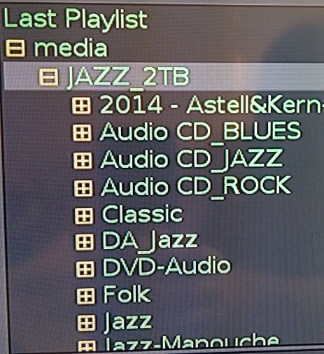

Можно попасть через ФМ к дискам - папкам - альбомам - альбому.
ПРОСЬБА!!!
Желательно увеличить выделенную область так, что бы
Обязательно увеличить размер шрифта в этой области - шрифт мелкий и на расстоянии в АП виден плохо. Удобно выбирать альбомы только сидя у монитора, а на расстоянии 2.5 м уже все мелко.
Можно выбрать нужный альбом и вернуться в меню плеера
В меню плеера можно управлять воспроизведения: старт-пауза-стоп, выбрать любой трек для воспроизведению.
К этой части вопросов нет. Все просто замечательно.
Только надо (если можно) увеличить размер шрифта, которым отображаются диски-папки-альбомы в ФМ.
Компьютер можно уже сейчас выключать с пульта ( не совсем "красиво", но уже можно) так, что бы после включения компа плеер стартовал автоматически:
Первым действие выключаем Midori, что бы после включения плеер стартанул автоматически, для этого вызываем контекстное меню (так в мануале оно называется :))) ) через такие действия на пульте:
включаем на пульте аэро мышь - курсор мыши кнопкой вправо (или влево) перемещаем на рабочий стол (уходим из плеера) - наживаем Enter - открывается контекстное меню - выключаем аэро мышь - кнопками вниз-вправо выбираем Kill_Midori - кнопкой Enter выполняем эту команду.
Результат: Midori выключился (закрылся), но и контекстное меню то же закрылось.
Вторым действие выключаем комп с Backup, для этого опять вызываем контекстное меню (так в мануале написано :))) ) через такие действия на пульте:
включаем на пульте аэро мышь - наживаем Enter - открывается контекстное меню - выключаем аэро мышь - кнопками вниз выбираем Exit - кнопкой Enter открываем меню Exit.
Все нужные нам (мне) параметры выключения компа уже выбраны по умолчанию, ни чего  менять не требуется.
На пульте наживаем Enter.
Результат: комп выключился с сохранением каких-либо изменений.

Первое: все работает!!! Игорь, Вы БОЛЬШОЙ ПРОФЕССИОНАЛ !!!
Второе: можно сделать лучше (не думая о том, что лучшее - враг хорошего), я про открытие контекстного меню через какую-либо кнопку на пульте, а не через аэро мышь.
Дмитрий, насчет вызова меню кнопкой, я посмотрю, может быть, завтра.
Что касается размера символов, то проще всего увеличить общий масштаб.
В первой строке файла aplayer.js исходно такая запись:
var coeff="1.0,1.25";
Здесь задается масштабирование по горизонтали и вертикали. По вертикали на четверть больше, чтобы компенсировать горизонтальное растяжение, которое часто возникает при выводе рабочего стола Tiny dCore на широкий монитор.
Можно попробовать, например,. поменять на
var coeff="1.2,1.5";
