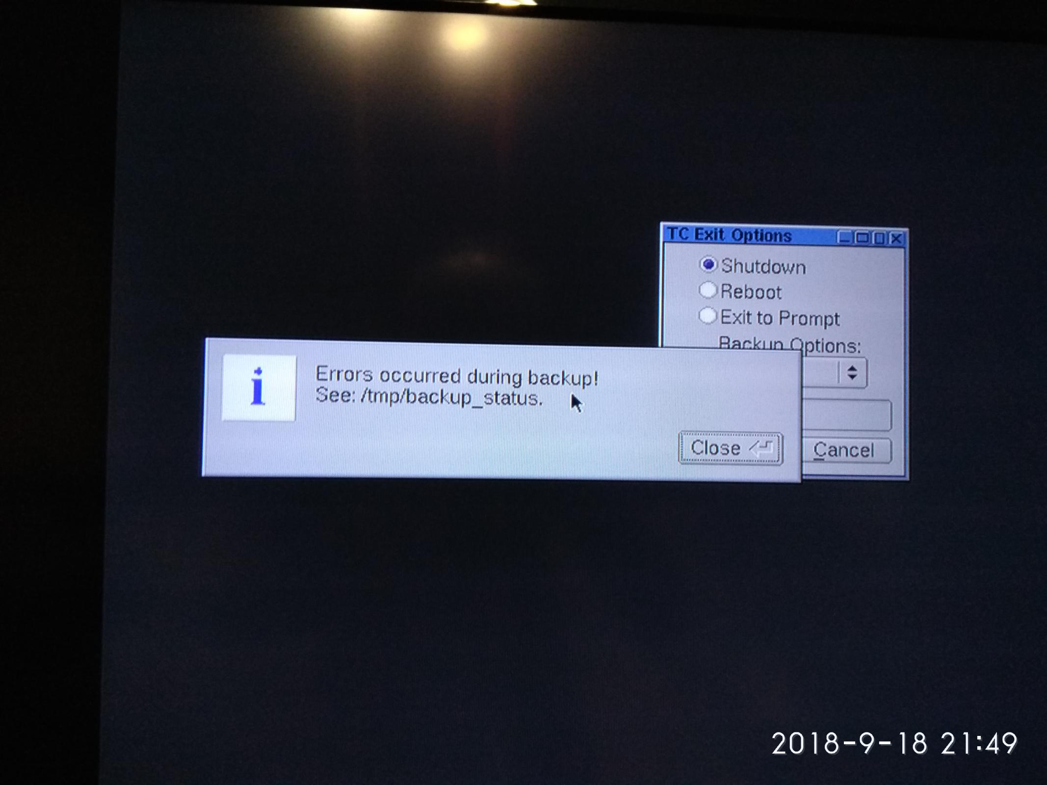

@IgorA, Не дается сохранить изменения в /opt/bootlocal.sh При выключении такое вываливается (на скрине). Что можно сделать?
@svladimir57
Альтернативный вариант:
в командной строке выполнить
filetool.sh -b
sudo reboot
Но тут вопрос - что вообще менялось по сравнению с изначально записанной флешкой. Поскольку оригинальный вариант сборки завершается с backup успешно.
Ошибки при backup могут возникнуть если загрузочная флешка после загрузки перемонтировалась или если отстутствуют какие-то файлы из списка для сохранения в /opt/filetool.lst.
Например, удалить /etc/asound.conf и не восстановить, тогда будет такая ошибка.
@IgorA,Завтра попробую "Альтернативный вариант", если нет - перепишу флешку.
Ничего, кроме /opt/bootlocal.sh не менял.
