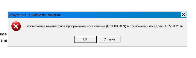

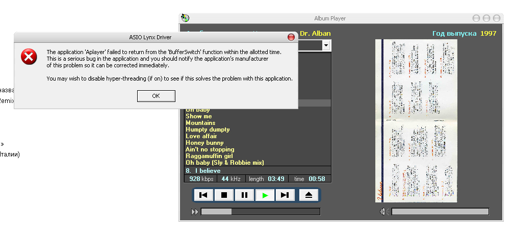

О! Я только собрался писать отчет о глюкавости версии 2.8 от 4 числа. Сегодня 2 раза на ней выскакивали ошибки (слушал ape через asio).
Вот такие сообщения вылетали (первый раз когда на паузу нажал, второй - на перемотку)
