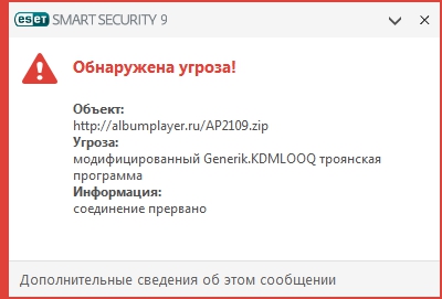

Виндовый антивирус нашел троян в ap2config_x64.exe
Неожиданно.
Отправьте за меня благодарность в Microsoft.
Неожиданно.
Если что, то извините, обидеть не хотел. Сам удивился, что вдруг антивирь активировался.
Я проверил сейчас на десятке с обновленными прямо сейчас базами. К установочному архиву претензий у ее защитника нет. Да и по virustotal.com из 56 основных антивирусов в отношении x64 версии чем-то недоволен только китайский baidu. Ложные срабатывания в основном преследуют 32-разрядную версию. Жалуйтесь производителям продуктов в таких случаях, если можете. Вирусов в установочных комплектах с официального сайта нет.

@sergwrk,
Здравствуйте,
Ваше обращение зарегистрировано под номером 1125972
Пожалуйста, не отвечайте на данное сообщение и дождитесь ответа на Ваш вопрос от специалистов.
С уважением,
Илья Тупицин
Служба добрых дел ESET Russia
Вы писали:
Название файла: wasapi_x32_config.exe
Описание проблемы:
Detected (virustotal.com):
ESET-NOD32 a variant of Generik.KDMLOOQ
