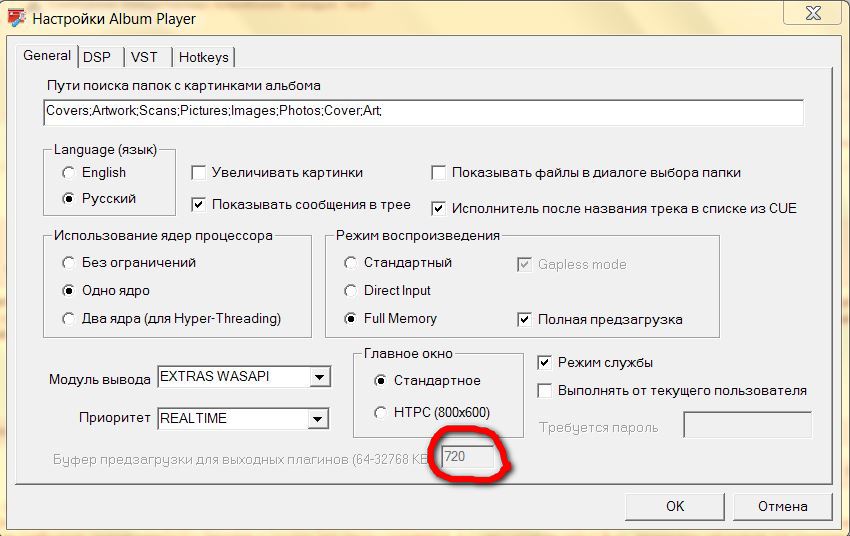

Всем привет! Я здесь новенький, поэтому не пинайте особо) Решил попробовать данный плеер на замену Фубара 2000. Полазил в настройках васапи как тут многие советуют: фул мемори, полная предзагрузка, экстрас васапи, реал тайм, режим службы. Вот только буфер предзагрузки для выходных плагинов не активный. Смотрите сами:
Что я делаю не так?
Изменено пользователем Sinmax
@Sinmax, в основной панели выбирается буфер предзагрузки стандартного модуля вывода, который работает с выходными плагинами. Для автономных модулей вывода из EXTRAS есть собственные конфигураторы, в которых выбирается, в том числе, буфер предзагрузки. Этот конфигуратор на картинке справа и там соответствующий параметр называется Preload buffer. Однако при выборе режима воспроизведение Full Memory настройка буфера предзагрузки будет лишним действием, так как буфер предзагрузки задействован только в стандартном режиме воспроизведения.

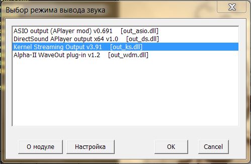

То есть, если я вас правильно понял, настройка буфера васапи происходит отдельно в "wasapi_x64_config.exe". Когда же выбираем модуль вывода стандартный, то настройка вывода происходит в самом плеере "режим вывода"? Но почему же в режиме вывода нету васапи (только асио и кернел плагины) (см.картинку)? И в чем разница между кернелом в выборе режима вывода звука и экстрас кернел? Простите за сложные вопросы, но я только начинаю разбираться и хочу понять почему большинство выбирает именно Extras KS/WASAPI, а не плагины и почему размер прелоад буфера так важен для звука.

Что касается настроек плеера. Стандартный модуль вывода, для которого буфер предзагрузки выбирается в ap2config.exe, работает с выходными плагинами WaveOut, Kernel Streaming, Direct Sound и ASIO. Изменять их выбор и настройки можно не прерывая сеанса работы с плеером через "Режим вывода" в контекстном меню. Модули вывода, название которых начинается с EXTRAS, представляют собой автономные минимизированные звуковые движки для режимов вывода ASIO, Kernel Streaming и Exclsuive WASAPI. Их выбор и настройка выполняются, когда плеер выгружен из памяти. Буфер предзагрузки и другие собственные настройки для них выбираются в отдельных программах-конфигураторах - asio_x64_config.exe, ks_x64_config.exe, wasapi_x64_config.exe.

читайте справку - все необходимое очень подробно изложено автором.
