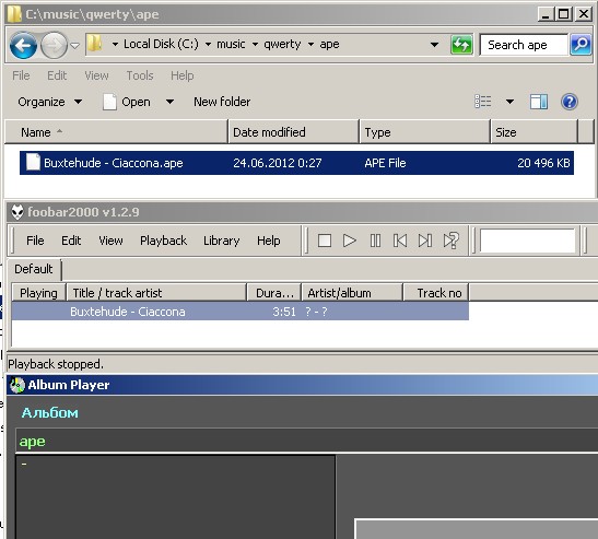

post-5859-0-62608100-1380401317_thumb.jpg2.98 Х64
Не могу добиться желаемого отображения названий - хочу просто название файла.
В файле ini отредактировал строку:
flac_cfg.title.tag_format=%filename%
Это ведь для всех файлов, не только для флак?
В результате на некоторых файлах получаю (сверху -вниз: файл в эксплорере, в фубаре, в аплеере)
Colorfly C4 Pro

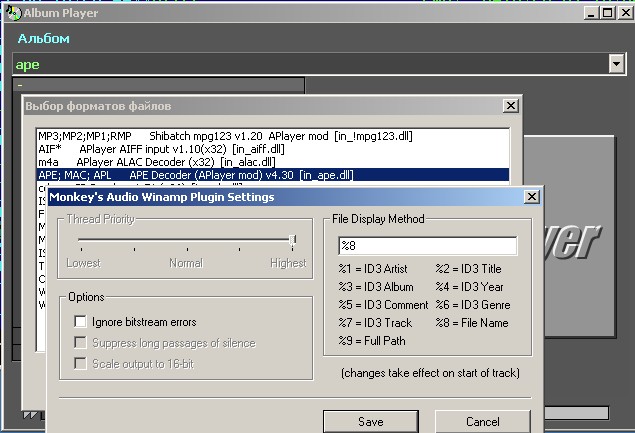

Нет, для каждого формата индивидуальные настройки. Для APE в панели настроек входного плагина надо задать "File Display Method" "%8".
Спасибо! Как-то не знал о наличии этой панели. Все и так играло :)
Но результата пока не добился: отредактировал, сохранил, закрыл плеер. Открываю - то же самое. Снова захожу в настройки - вроде бы все как надо (скриншот) ?
Colorfly C4 Pro
@smc4pro, после изменения настроек плагина надо пересканировать плейлист.
Но исходный плагин in_ape может некорректно работать, если в настройках задано отображение имени файла, а в файле прописаны тэги.
Замените его пожалуйста на исправленный вариант.
