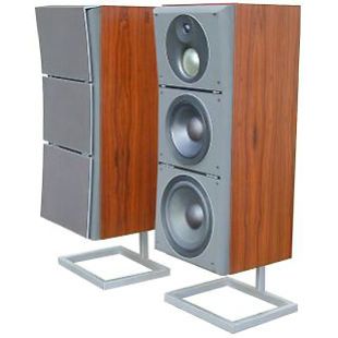

Что за акустика хорошая или же так себе что кто знает за неё Bang and Olufsen Beovox MS-150.2
Как то смахивают на ATC 150 :think:
По моему для дискотеки самое оно, судя по дизайну +15Db во всем нижнем диапазоне обеспечено! :good::D
:NOno:
Спасибо за фото, знаю я как 150 выгледят, слушал их тоже приходилось. Но всёже что то схожее между ними на момент мне показалось.
