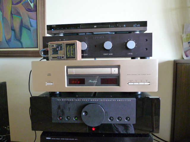

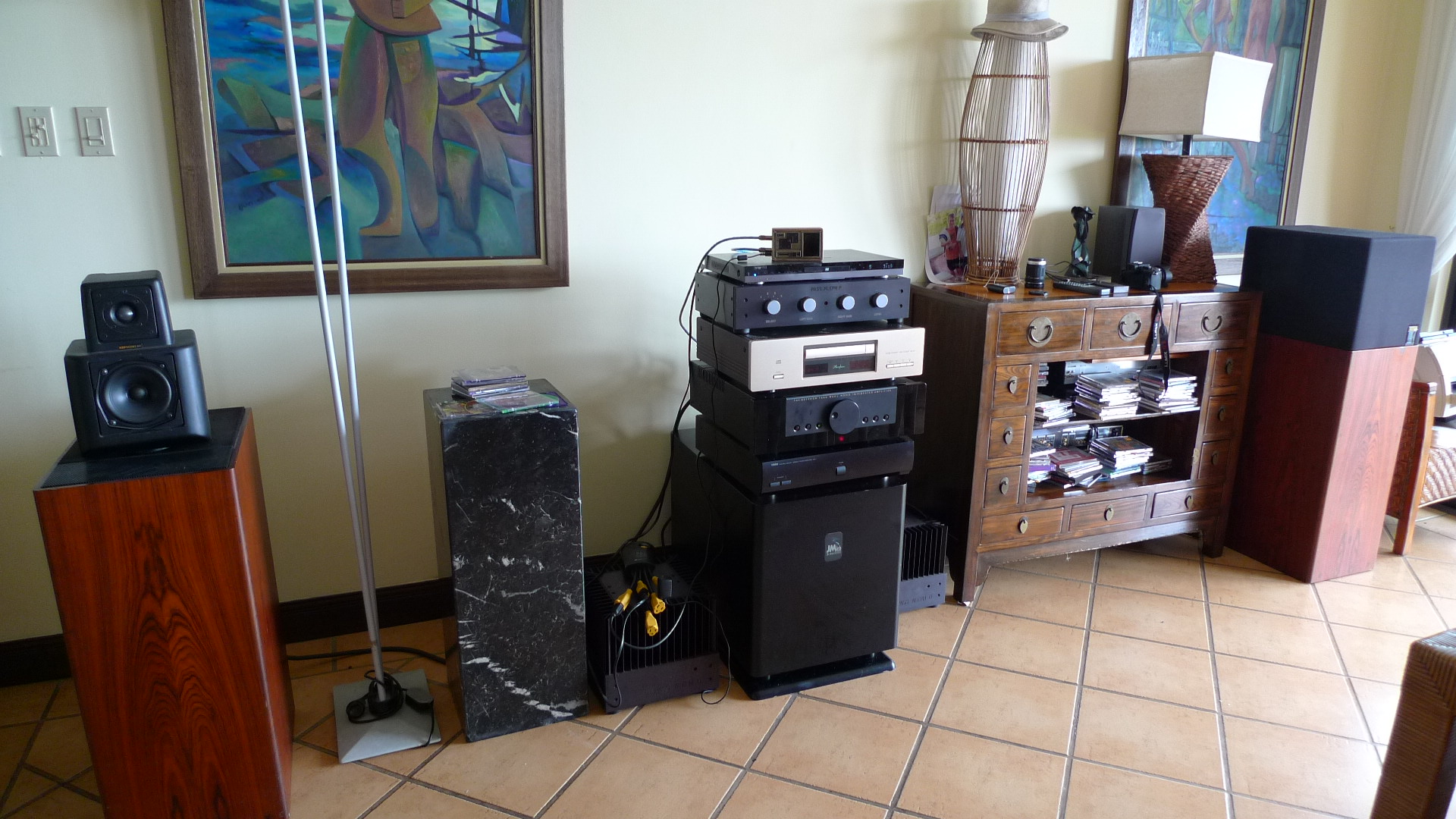

По компонентам, что изображены на фото:
Колонки KEF 107.2, 3-полосная система разработанная еще основателем фирмы Раймондом Куком (я специально снял их с открытыми решетками: "бащка с ВЧ и СЧ вертится, бас же из большого ящика дует прямо вверх через лабиринт).
Усилитель Griffon Tabu (большой, есть еще Табу маленький, он пожиже играет). Класс АВ, 150 вт-канал. Хай самый что ни есть Енд.
СД Accuphase DP 65. Ну что это за бренд и что он делает думаю все знают.
ДВД Хармон Кардон 48: тк играет и СД.использовался как "бюджетник" при сравнениях.

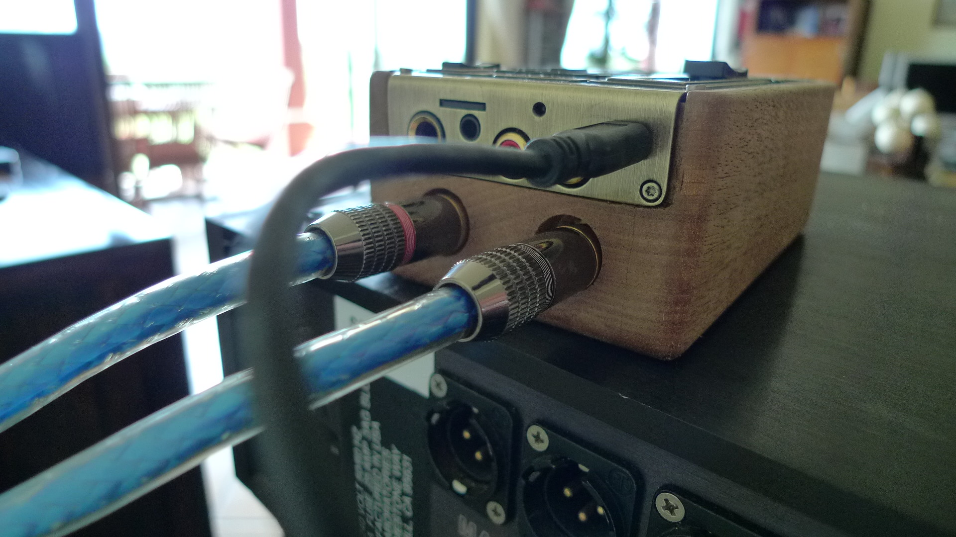

С4 в переделанном естественно виде играет через линейный выход (естественно...)

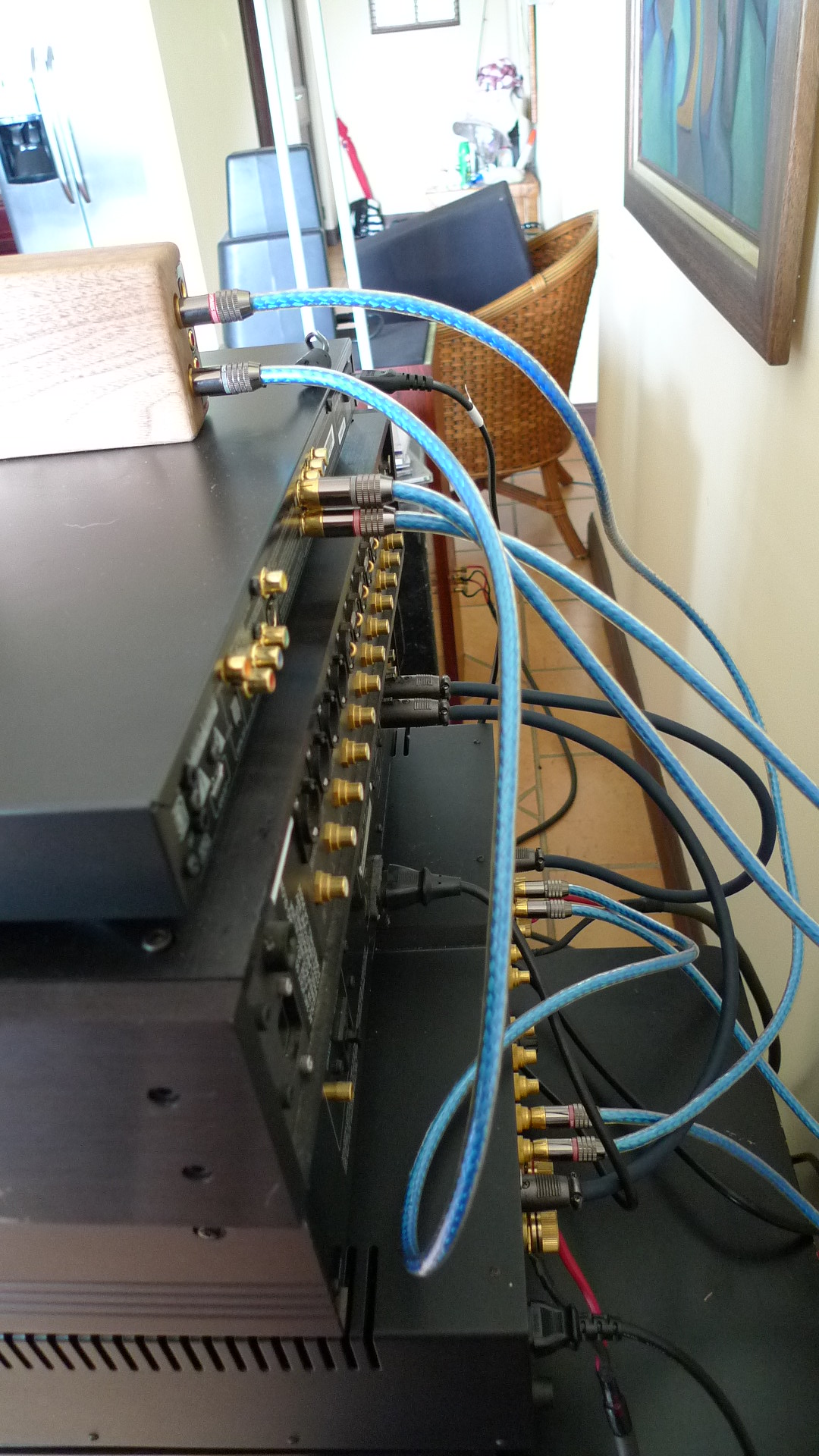

Проводки: акуфейс и Грифон на балансе "Аудиоквест", серебро, акустика - тоже "Аудиоквест" серебро, С4 и 48 - стрэйт Вайр медь средней категории.
Забыл добавить - предик Пасс на фото вместо мебели в тесте не участвовал.
Музыка сравнивалась так: рипислся ЕАС диск, потом он воспроизводился на С4 и тот же фрагмент с сд на проигрывателе. Входы на Табу переключаются перетыканием кнопок, тч сравнение если не знать где и что - почти вслепую.
