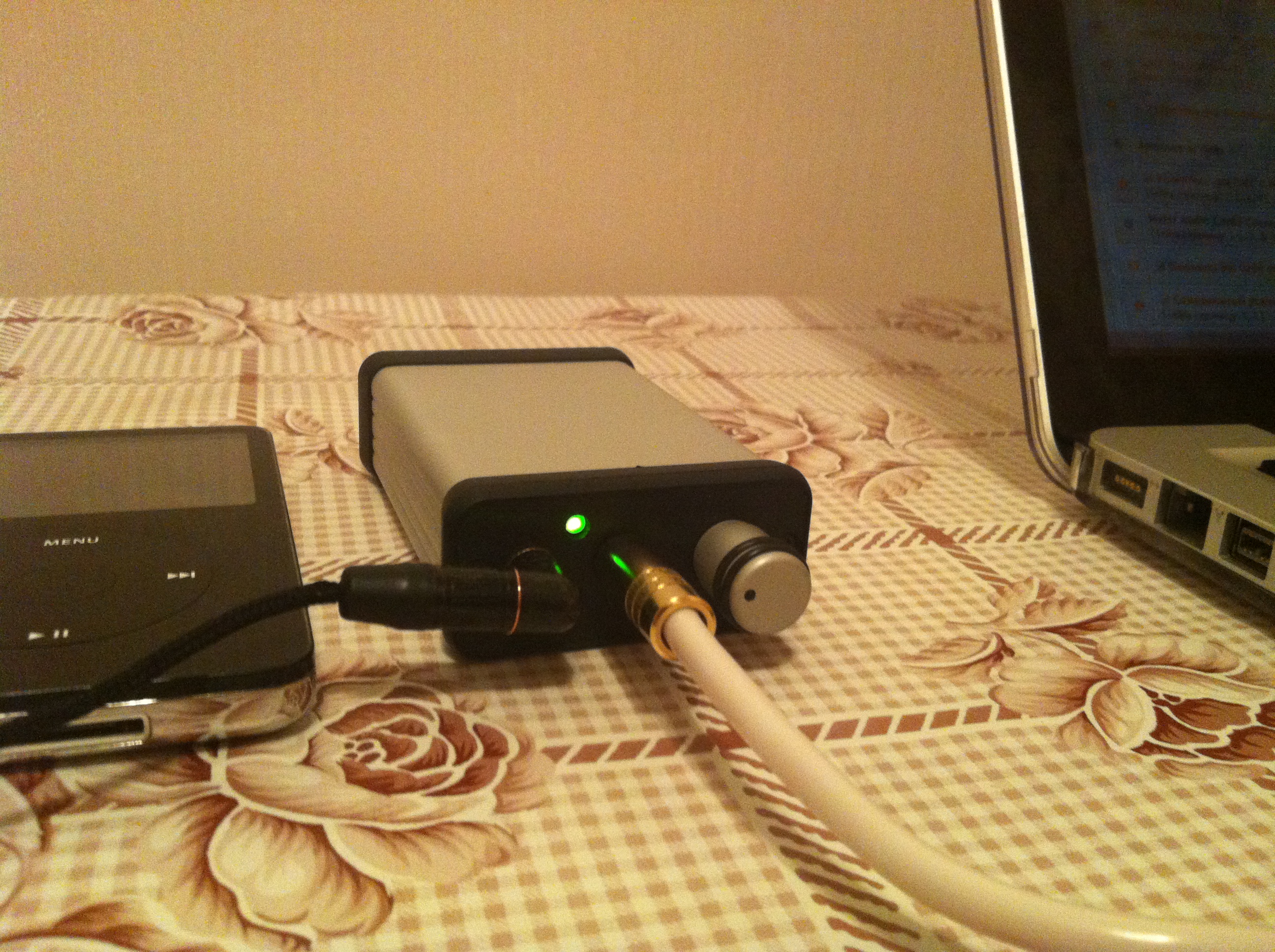

Кто собирал - поделитесь впечатлениями, на чем слушали, источник сигнала..
не дождался ответа( пришлось собрать :)
сижу, слушаю непрогретый усилетель, кабель (специально спаял), негретые Ortofon e-q7 (только после ремонта в Японии).
При сравнении с усилетелем апода (видео) и айфона (первые впечатления):
- вау фактора при первой прослушке нет :(
- играет детальнее
- басы более проработанные
- сцена ощутимо шире
- айпод все таки играет как то упрощенно(((
вообщем, в принципе нормально, вставлю в корпус и буду слушать в деревне)

jammer
Отличный усилок, получилось очень аккуратно :drinks:
Корпус хаммонд? На каких комплектующих собирали? Какие операционники стоят? ;)

Корпус хаммонд, не стал заказывать у Ти металличские панели. Все детали как написано на сайте, покупал в диджикее.
jammer
Понял, спасибо! Во сколько обошелся если не секрет?
Technics sl-pg480a / Maverick audio D2 - Lehmann DIY - Sennheiser hd 280 / sennheiser hd 650
jammer
Примерно долларов 80 все вместе, вроде так. Пересылка (2 посылок) через приятеля в Америке - 14 долларов.
jammer
А по какому варианту делали: "high performance" edition или "extended runtime" edition?
Аккумулятор брали здесь, если да, то какой (AMB рекомендуют 270-300mAH - такие мне что-то пока не попадались, макс. 175)?
C уважением SergAl.
jammer
Аккумулятор взял Ansmann 250 mAH, большей емкости не нашел.
Делал разумеется )))) high performance edition :drinks:

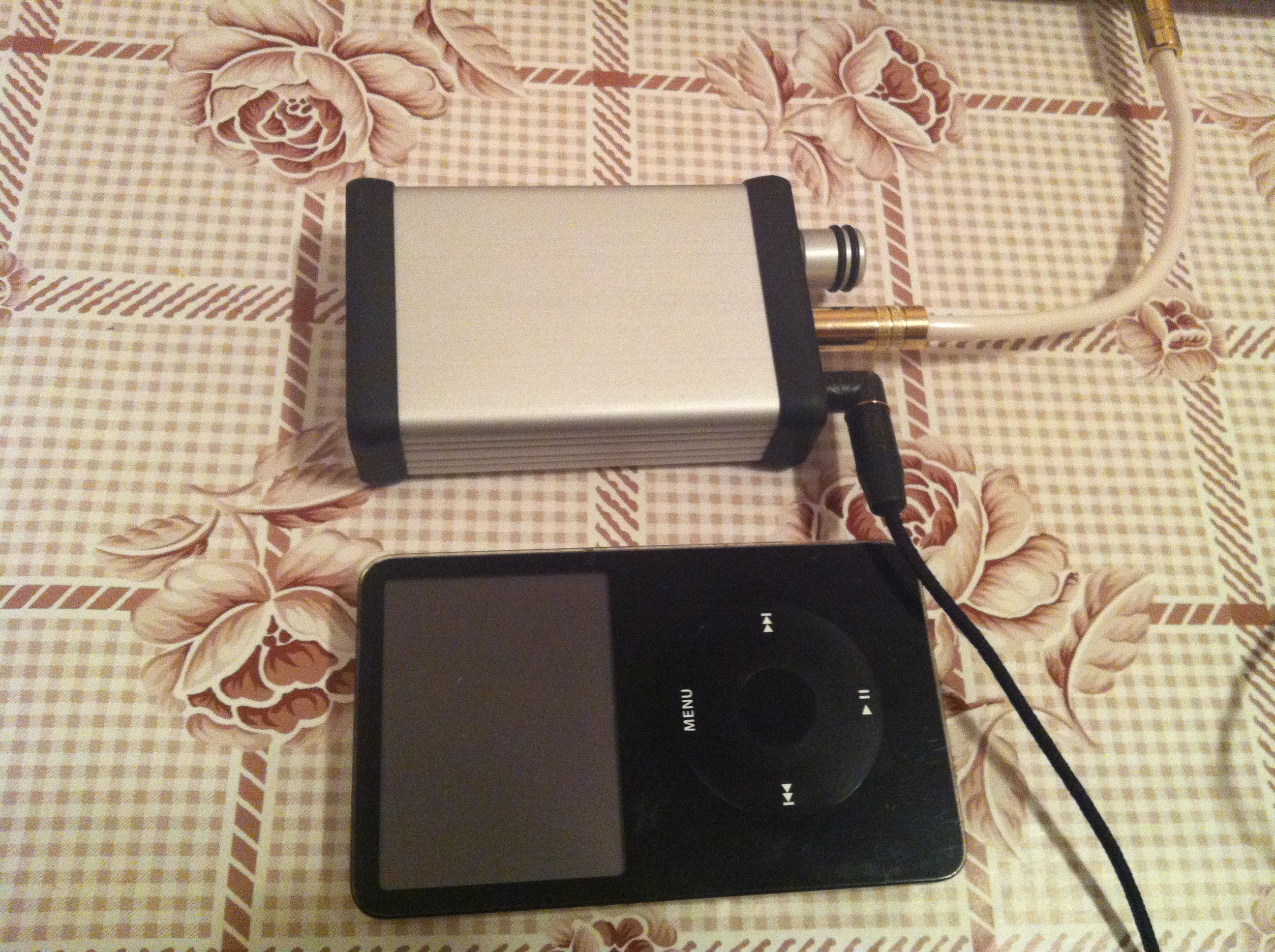

Добавлю пару комментариев..
Сегодня наконец то пришел Ipod Dock Ibasso, до этого слушал Iphone 4 на каком то доке для какого то айфона (то ли 2G то ли 3G), у которого брался линейный выход..
На iPod, как мне кажется, играет лучше (с линейного выхода), чем с Iphone 4, возможно вопрос в совместимости дока, возможно в звуковом чипе (который возможно разный у айфона и айпода)... Наверное не зря народ любит Ipod Video))).
На усилителе все как то лучше :Yesyes: и бас четкий и проработанный и сцена шире и деталей как то больше. Наушники напрямую к айподу играют как то просто (я уже об этом писал).
Переделал коэф. усилителя на 2х (было 5х), совсем другое дело))))) Видимо ортофоны (возможно и как и другие арматуры) не очень "любят" усиление))). Играет усилитель даже с минимальным коэф. усиления довольно громко (оптимальная громкость на 11 часов).
Советую тем, кто решится на сборку данного усилителя, заказывать ВСЕ ДЕТАЛИ по рекомендации разработчика (точно как он пишет), монтаж очень плотный , резисторы которые я менял для иного коэф.усиления, несмотря на то что были 1/8 ватта не влезают в посадочные места, очень специфичные посадочные параметры для всех компонентов (доли миллиметра вверх/в ширину) и детальки просто не лезут (((((
Звук очень нравится :drinks:
У меня получилось ну вот где-то так: :)

Очень качественный корпус и передняя панель. Выглядит намного лучше чем мой стандартный хаммонд с пластиковыми панелями.
AMB Mini 3 - у кого есть желание, спешите купить эту чудо коробочку. SergAl делает свою работу на совесть :sharm:
