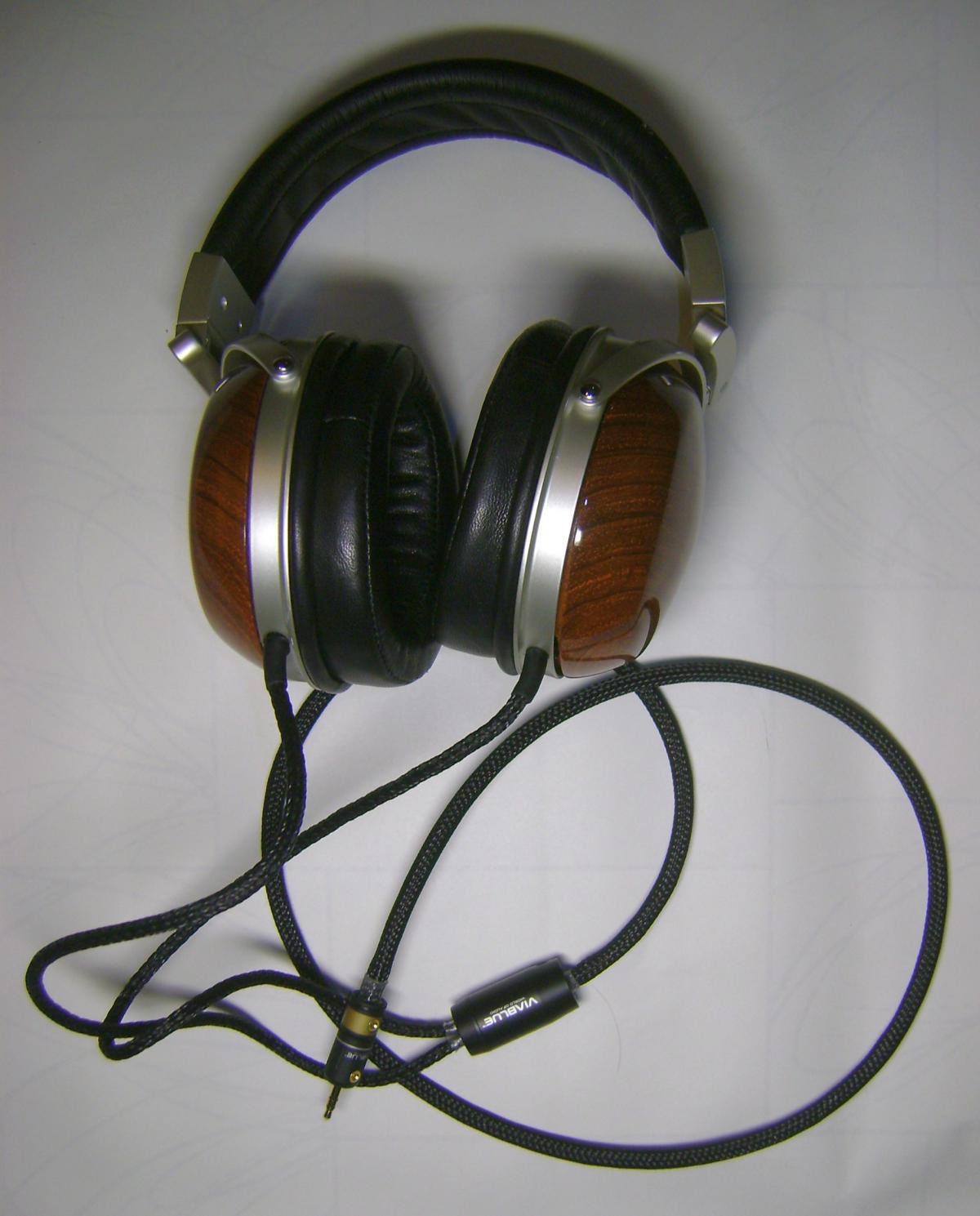

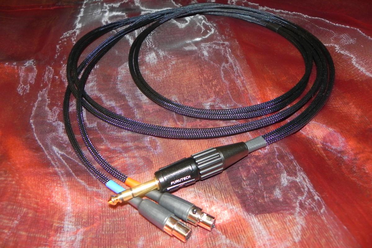

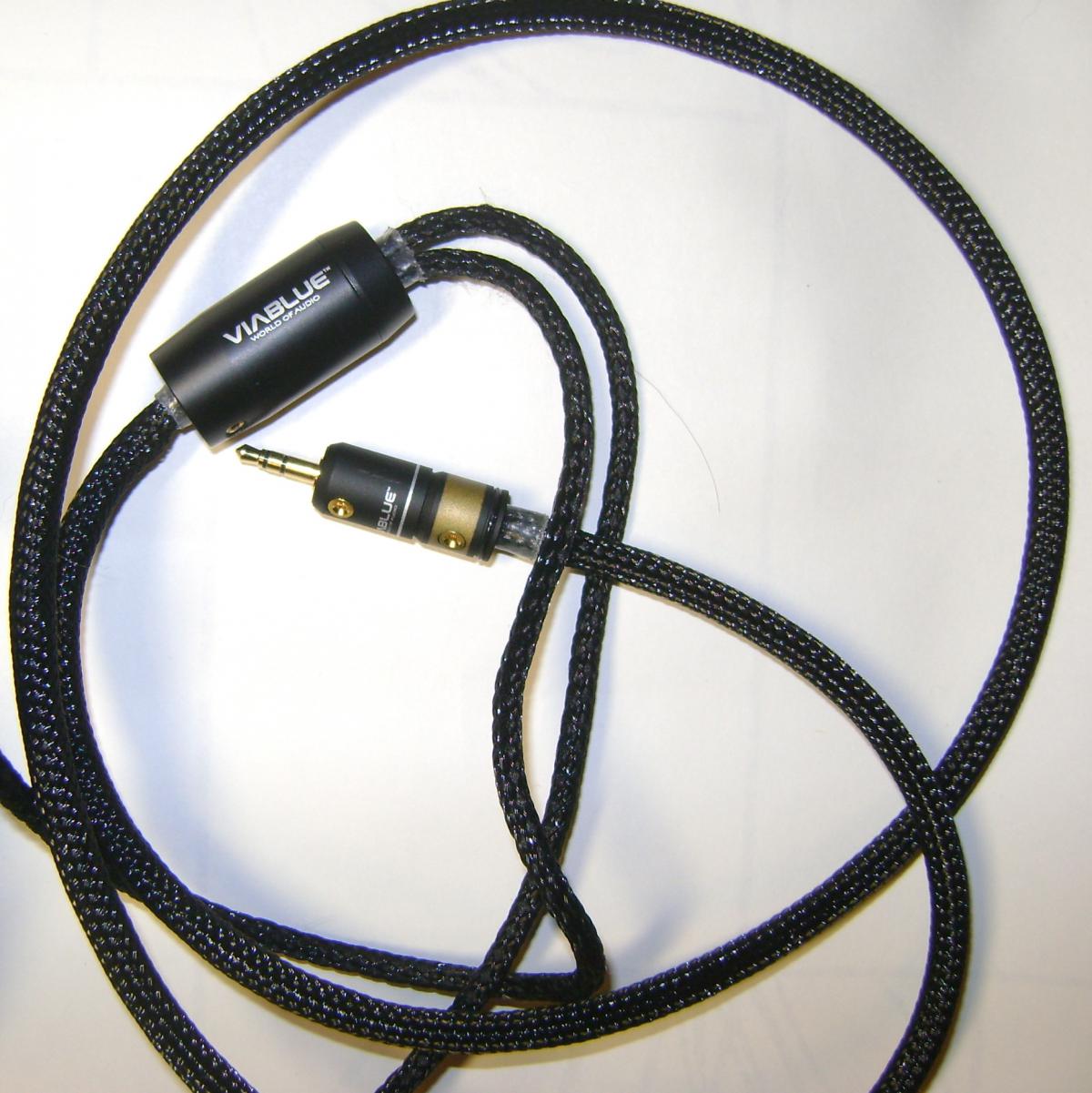

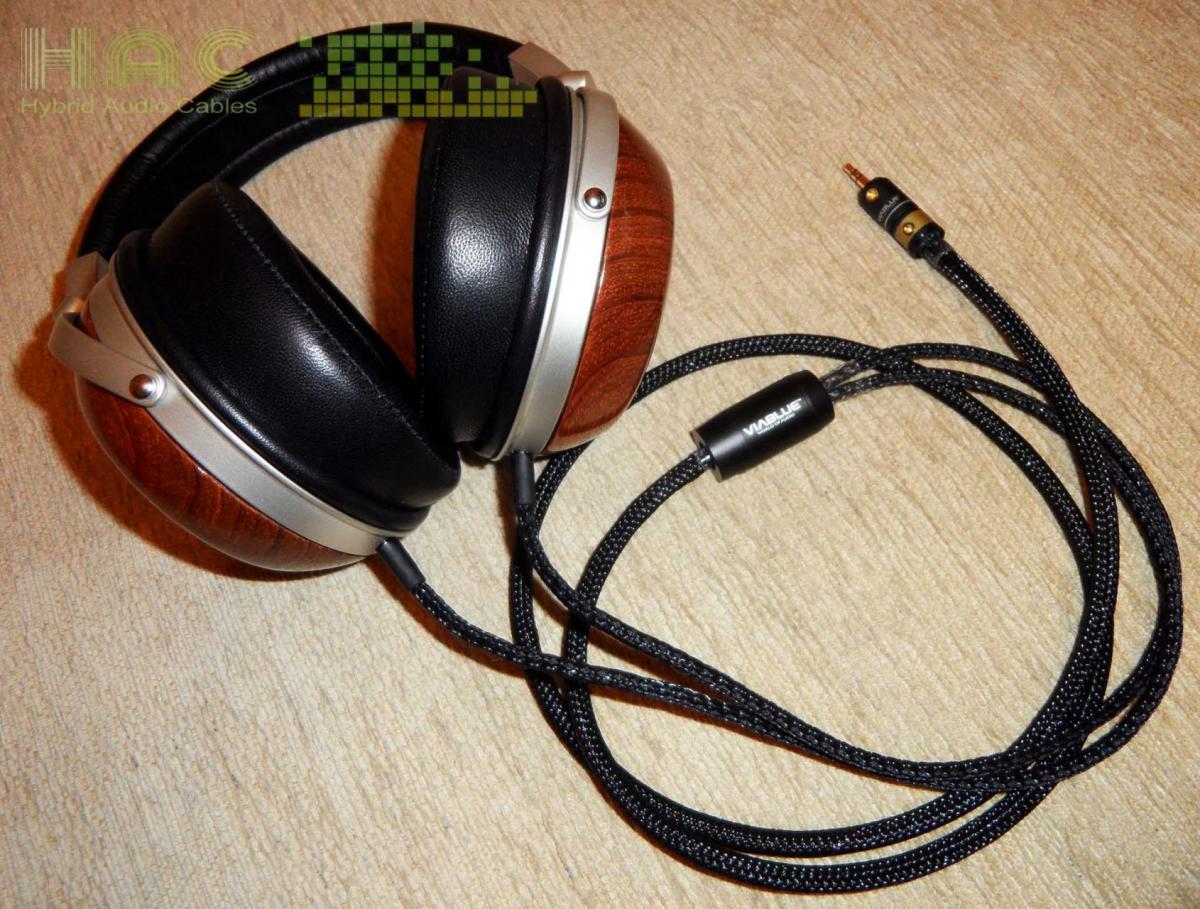

выкладываю фотки, как обещал... качество так себе, но других нет
- медный литц: диаметр жилы 0,11мм, 34 жилы на один проводник;
- посеребренная медь МСЭ16-13 0,08мм, 7 жил на один проводник (экран из посеребренной меди + внутри жила МС 16-13 сечением 0,08мм, год выпуска ~89г).
Изменено пользователем donmilani
Astell&Kern AK100 & Sony ZX300 Walkman -> FitEar MH335DW (AA); Sony MDR-Z1R

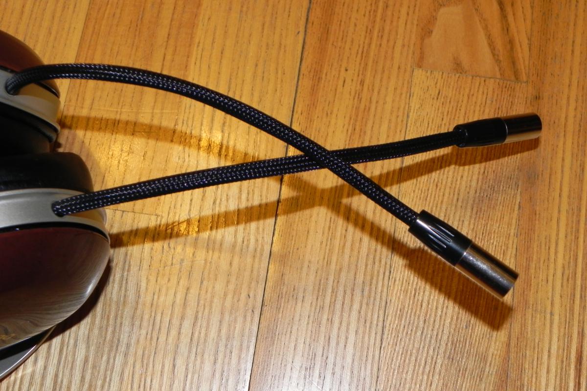

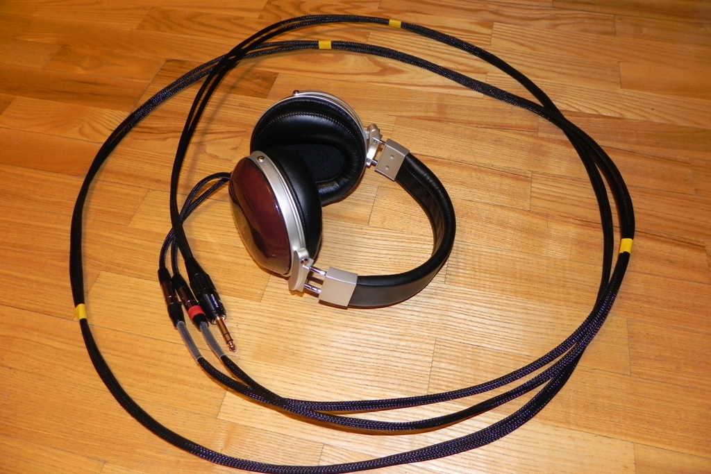

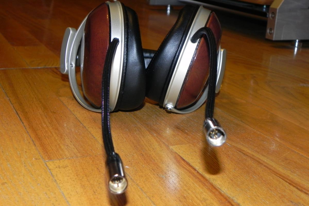

Ну так пробовал кто нибудь в Деноны мини XLR поставить или? Альтернатива не интересует...
Вот было дело
я и в свои 7000-е и на заказ ставил неоднократно
Выигрыш в том ,что имея и Denon(несъемный кабель заменен на такой переходник) и LCD или TDS(от Снори)
со всеми ними можно пользовать разные кабели на mini XLR
sergst спасибо. Фото этого варианта я видел в вашем пост.#29. Читал ваше мнение о неразумности монтажа в корпус наушников. Но все же пробовал ли кто монтировать какой либо коннектор в сам корпус?
Рассматривали такой вариант неоднократно. Конструктив шасси не позволяет смонтировать в него какой-либо из стандартных разъемов. Мало места, запаса толщины не хватает. Нестандартное решение видимо возможно, знакомый токарь-фрезеровщик подскажет, но на мой взгляд, овчина выделки не стоит.
