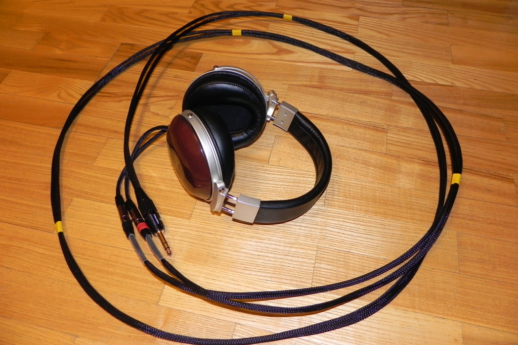

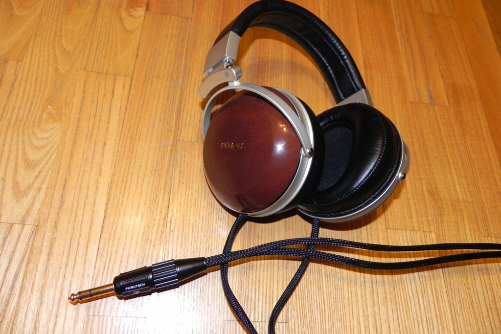

Получил свои 7000-е после замены кабеля. Всю работу проделал Евгений, за что ему огромное спасибо. Фотки и подробное описание конструкции выложу позже: кратко: 8 жил - 4 медных литца и 4 посеребренных медных (толстовато, но смотрится круто). Из стокового сделал удлинитель на всякий пожарный, да и для проверки влияния на звук.
Итак, о звуке...
как это для меня ни странно, но оказалось, что стоковый кабель "грязнит" и достаточно солидно. Новый кабель значительно.увеличил детальность, доминирование верхней середины не исчезло, но как-то перестало сверлить мозг на большой громкости. Низов больше не стало, но и провала явного нет - вроде более быстрый стал (возможно, из-за большей детальности так слышится). Говорят, что кабель греть надо... посмотрим - время есть.
Влияние стокового проверял подключением удлинителя, к сожалению, по памяти навряд ли смог бы что-либо написать об изменениях.
Сказать, что нравится больше: стоковый или новый, сложно - звук разный, надо привыкнуть и сделать выбор.
PS. Кривые записи звучать стали еще кривее, а IL Divo звучит с новым кабелем просто великолепно :-)
Изменено пользователем donmilani

@kabuto,
Я тоже так думал и спросил сегодня у него, но оказалось, что не он.
Экспериментировали...
- медный литц: диаметр жилы 0,11мм, 34 жилы на один проводник (сам с бабины крутит);
- посеребренная медь МСЭ16-13 0,08мм, 7 жил на один проводник.
Вроде ничего эксклюзивного в материалах, но работа трудоемкая.
