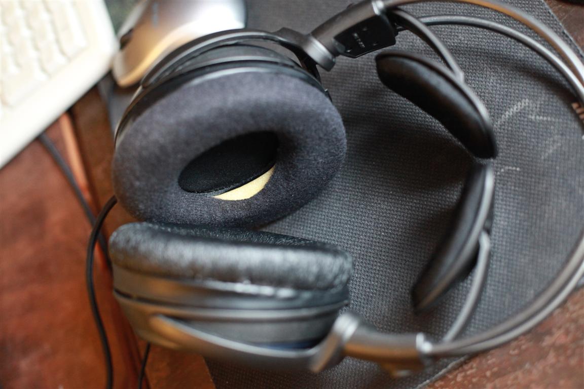

хорошие наушники но облазят, это точно. Пока ДХ ищет возможности поставки, снимаете амбюшуры, одеваете наушники без них, включаете любимую запись, удивляетесь интересному звуку, и общипываете виниловое напыление все до последнего кусочка. - кое где могут порваться на сопряжении с удерживающей каемкой, не отчаиваемся, это легко пришить иголкой с ниткой. Одеваем обратно - имеем наушники с велюровыми вполне приятными амбюшурами. И теперь уже спокойно доканываем ДХ на предмет привезти новые. Например для A900Х, которые должны подойти и они уже из более прочного винила.

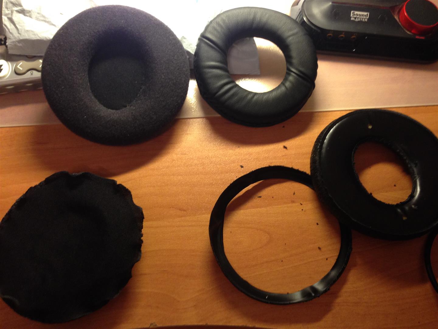

Да, я так и сделал, одно ухо, которое сыпалось, общипал. По ощущениям даже приятнее стало. Но внутри рвётся (видно на фотке). Эх, найти бы амбушуры, как у Beyerdynamic DT 770 PRO, такие же... или самому попытаться сделать...

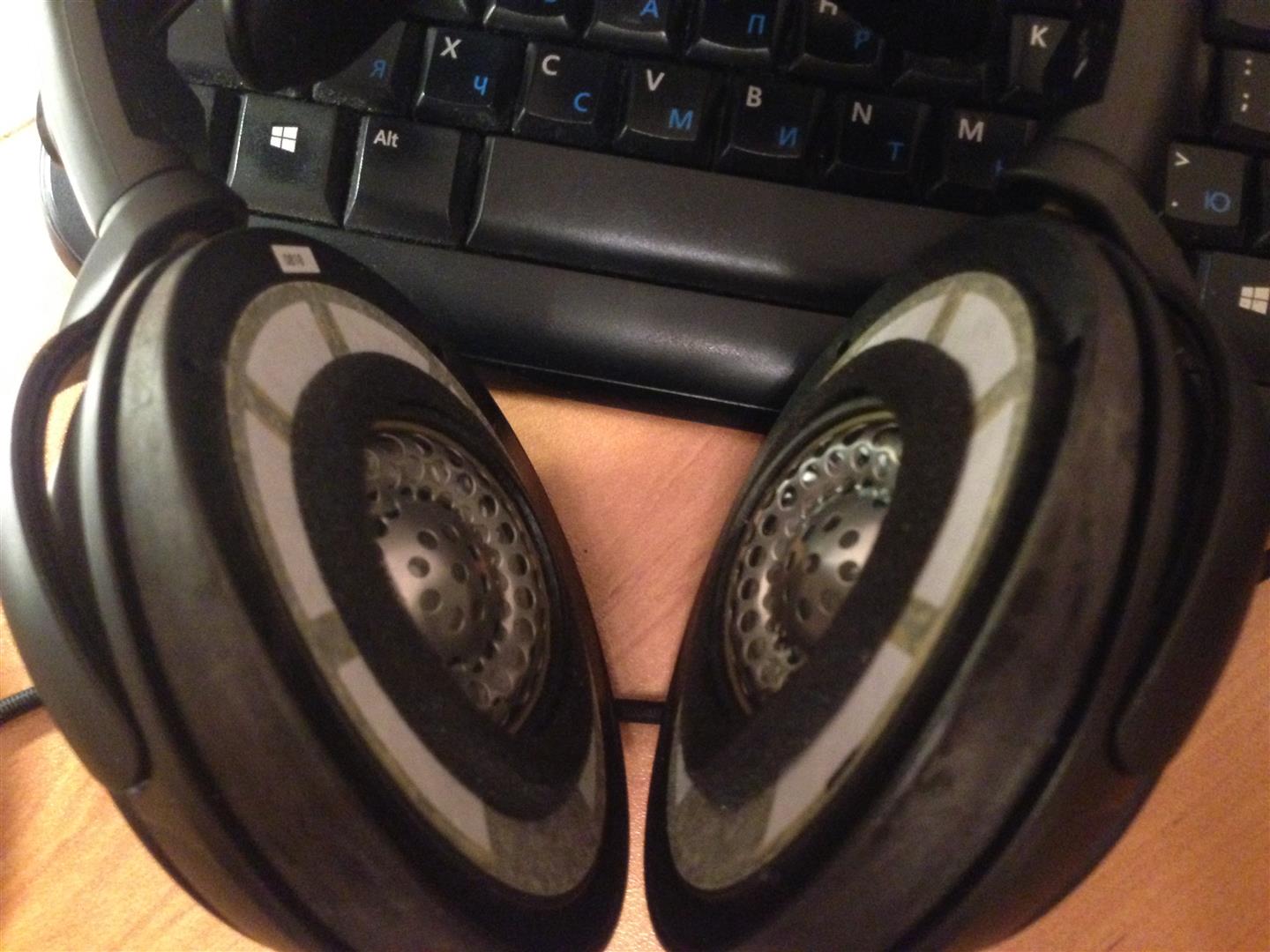

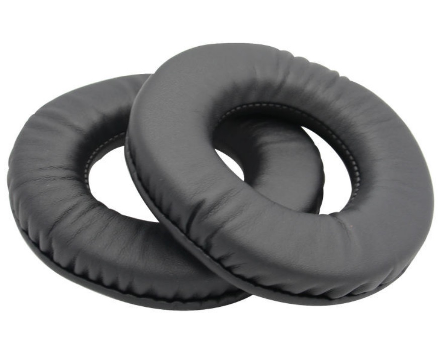

В итоге купил на али за 350 рублей, из недостатков - нет внутренней сеточки, закрывающей динамики. Пока думаю, так оставить или что-то придумать.
Ищется поиском по запросу ATH A900.

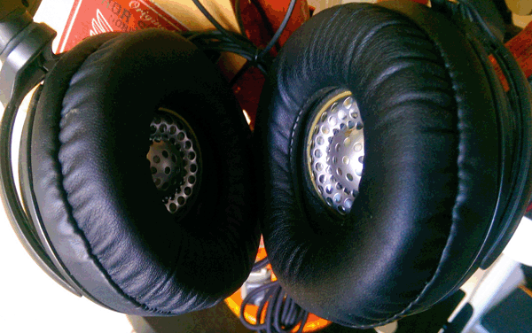

Фотка с наушниками не моя, взял из отзыва с сайта. Спасибо людям, что выкладывают решения!

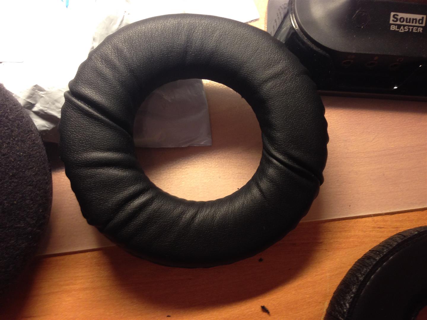

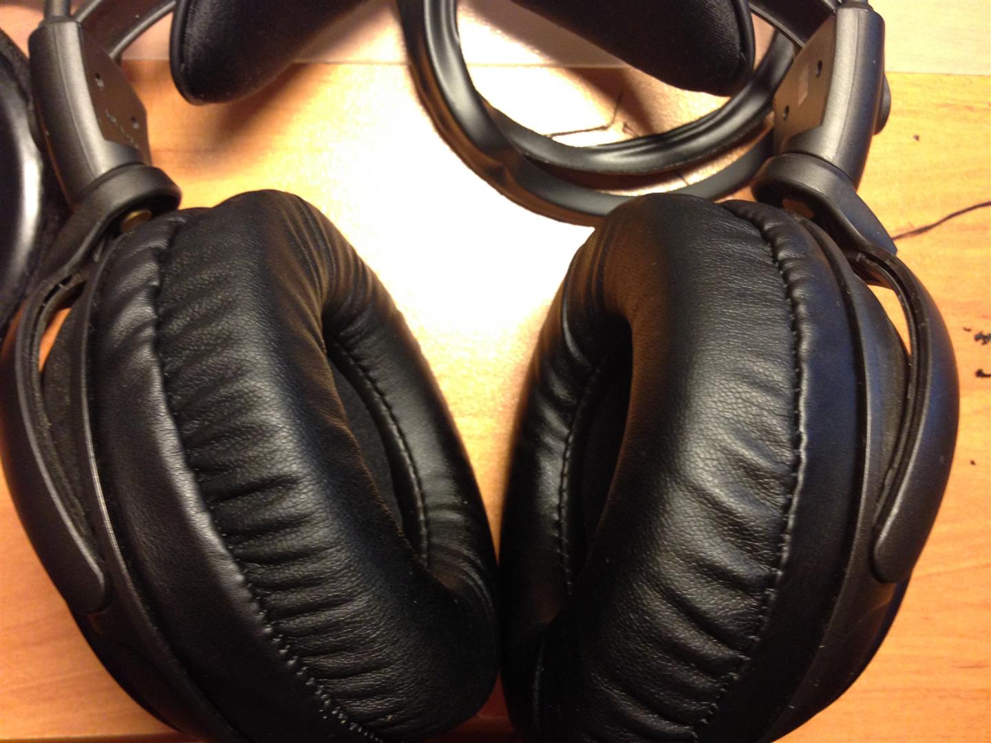

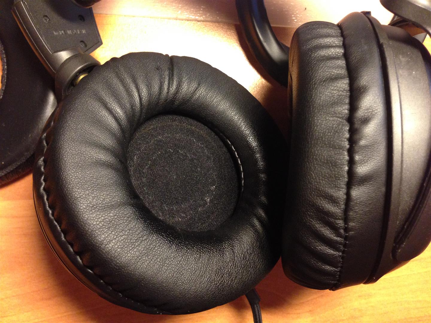

Не знал, что оригинал такой дешёвый, но уже заказал неоригинал, и сегодня получил посылку из Китая. Надо сказать, оригинал я и не хотел, потому как эти крошки кожзама на щеках порядком досаждали <_<

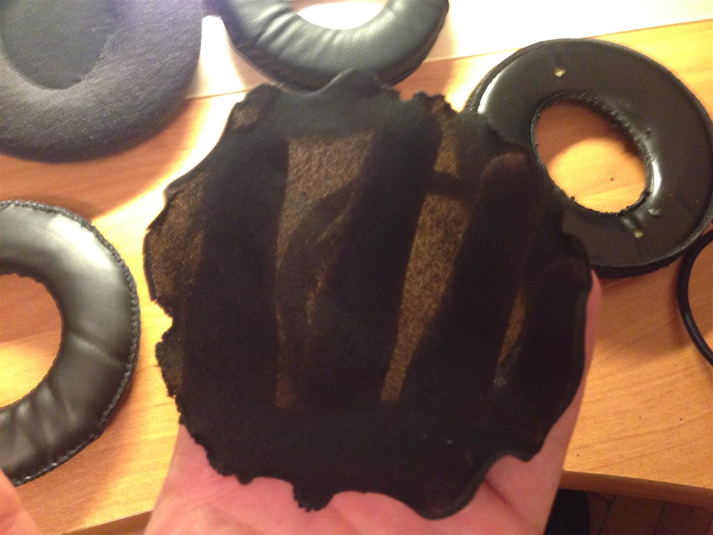

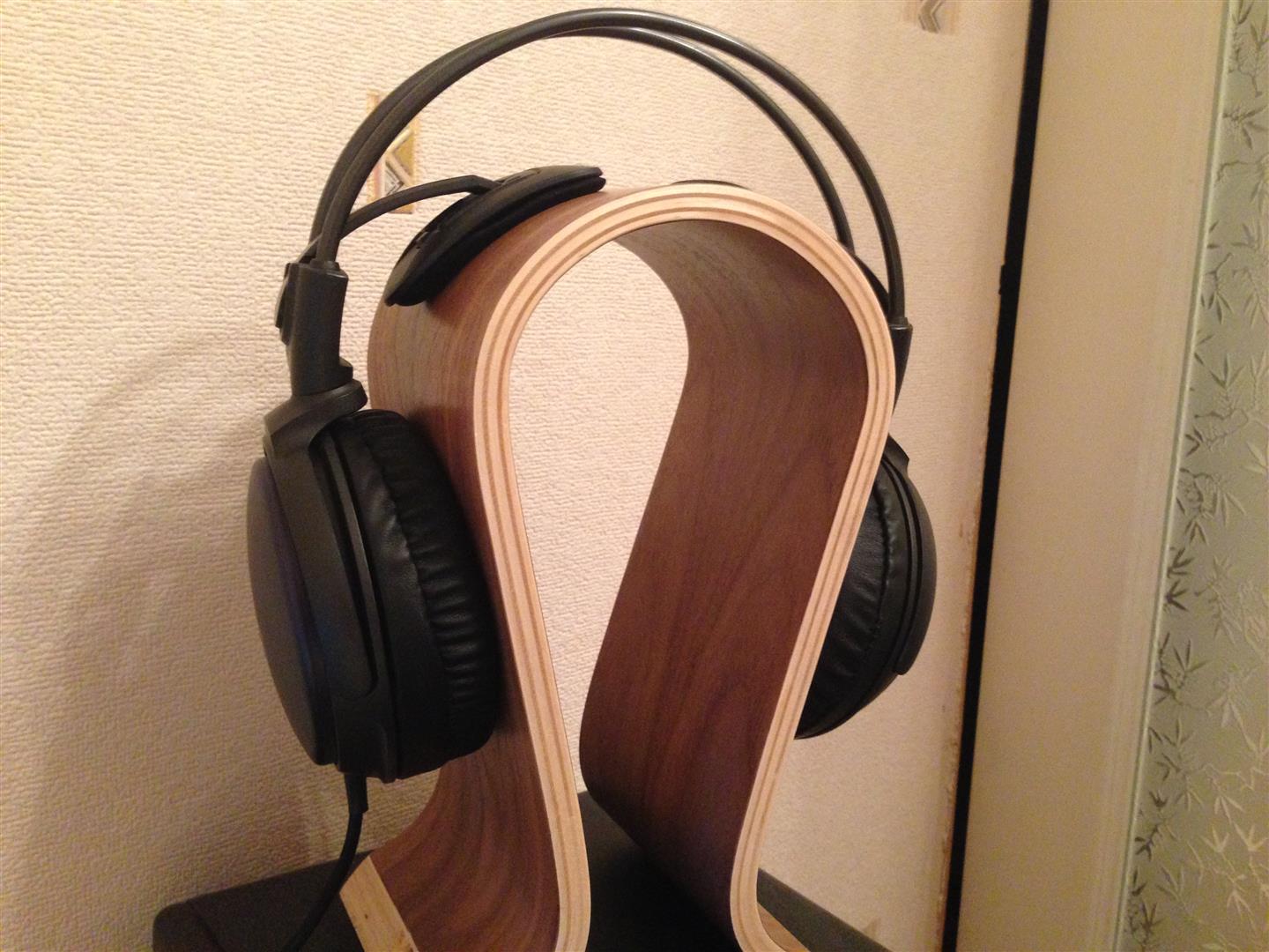

Неоригинал пришёл как на фотографиях в моём сообщении выше - без чёрной сеточки внутри, закрывающей динамики (на фото). Примерил, мне не понравилось. Вот хочу сеточку и всё тут! Решено - отрываем старую и пришиваем B) Вывернул наизнанку и по краям пришил.
Неоригинал совсем чууууть-чуть меньше по размеру и чуть жёсче. Но так же удобно, а на вид - вообще шикарно)
Почему-то не по порядку фотки грузятся, но не страшно. Наушники фоткал уже в готовом виде.
Фоткал на телефон, сори за качество.

Я недооценил ваши слова, но вы абсолютно правы! После замены амбушюр А900 зазвучали по-другому, лучше! Напористее! Как будто раньше часть звука куда-то терялась. И дело не в громкости! Теперь я могу сказать, что мне нравится звучание! Наушникам больше 6 лет)) Ощипанные звучали хуже.
