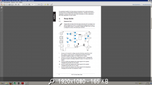

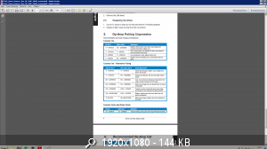

выясняется. что Оригинал эдишен были разной комплектации ОУ, отсюда и разные отзывы
причем, чем проще комплектация, тем ярче эфект от смены ОУ
И как сиё проверить? Что открутить и где посмотреть?
согласно мануалу с офсайта
