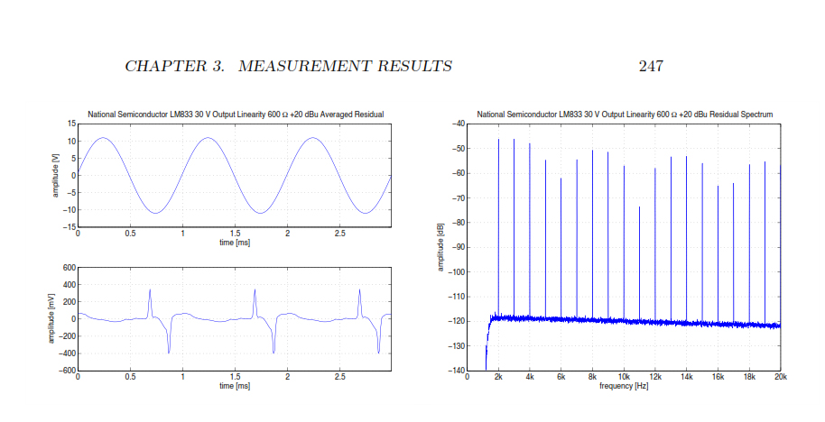

Визуально LM833 имеет наклон АЧХ в сторону НЧ порядка 3db относительно 20kHz это в 2 раза по мощности, поэтому понятно почему она дает бас.

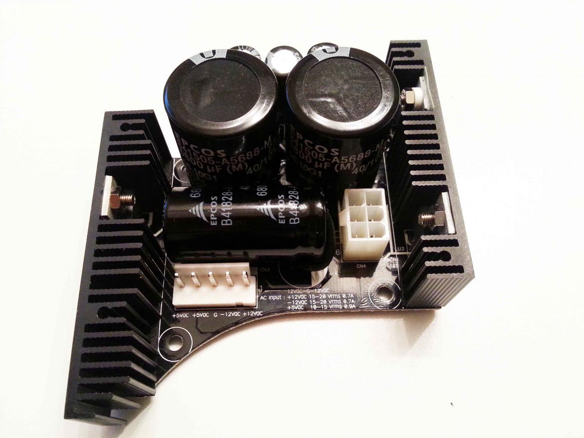

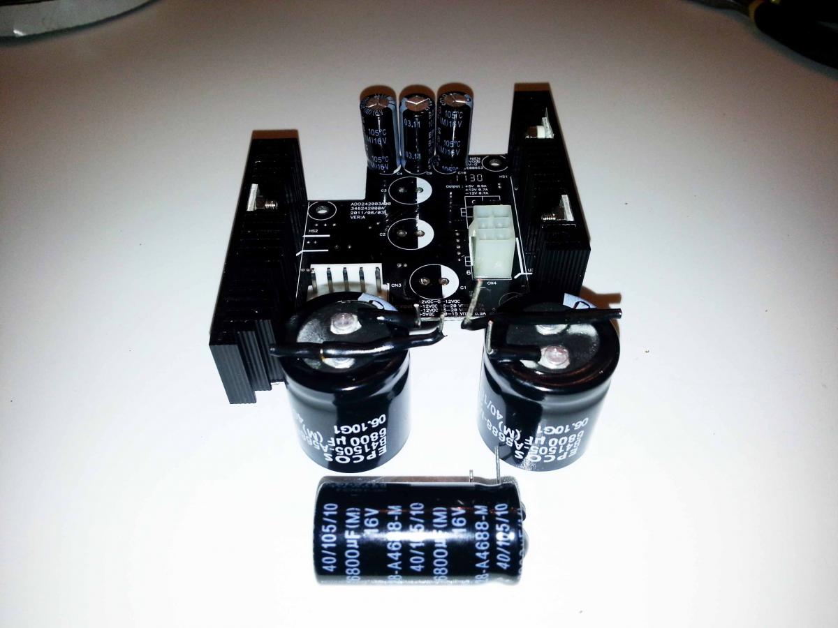

Насколько я вспоминаю последствия различных этапов переделок , переделка БП была достаточно значимая, возможно дело в качестве и номиналах емкостей.

смело пробуйте 833 в ток

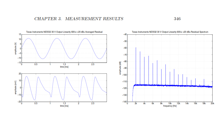

Обратите внимание на не спадающий лес гармоник этой микросхемы (привел график ее худшего момента).
Насколько я вспоминаю последствия различных этапов переделок , переделка БП была достаточно значимая.
vs мы же говорим о связке , а не об ОУ отдельно. Из того что я слышал а именно 49990-823-49990, 833-49990-49990, не говоря уже о различных сочетаниях , в перемешку со стоковыми 833-823-49990 лучшая :) понятно что компромис находился из всех зол наименьшее .Конечно о говорить каком то переходе на более высокий уровень не стоит. Скажите если вытащить из XLR разгрузит блок питания , от лишнего сопротивления . и как то должно сказаться на звуке? Изменено пользователем list9

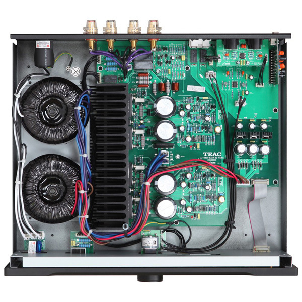

Как Ваше мнение . два транса большая емкость кондеров . кроме мощи , может ли служить показателем качества звука усилителя? Данная мощь мне не нужна , колонки будут полочные ) , пока только в задумке но все же
Два тероидальных трансформатора, похоже по одному на канал (меньше магнитных полей, отсутствует взаимное влияние каналов), большие конденсаторы (тоже хорошо правда непонятно на сколько большие и каких марок , видел устройства где только блок питания был таких размеров как весь усилитель).
Да не о чем картинка не скажет тем более в таком тонком деле как полупроводниковый усилитель мощности.
Я их сильно недолюбливаю (ИМХО), (сейчас меня съедят :yes: ), у них может быть столько недостатков что порой среди них не найдешь здорового компромисса.
Большая сложность и наличие большого числа элементов (в том числе в сигнальных цепях вносят суммарное большое количество искажений, сложность проектирования монтажа для уменьшения влияния элементов друг на друга).
Трудность в получении большого динамического диапазона (короткие линейные участки характеристик транзисторов, ограничение накладывает в том числе и малое питающее напряжение, как следствие большие токи и падения напряжения работающие как обратные связи).
Большой порядок гармоник ( до 10 и выше, как следствие неприятные слышимые интермодуляционные искажения).
Температурная нестабильность (ухудшение параметров при изменении температуры, применение дополнительных элементов температурной стабилизации).
Невозможность стабильно работать на нелинейную реактивную (емкостную, индуктивную) нагрузку которой является колонка (срыв в самовозбуждение при определенных условиях, частоте сигнала, мощности, сопротивлении колонки на этой частоте) (все замеры характеристик делаются как правило на чисто активной нагрузке, связке обычных мощных резисторов).
Наличие большого числа обратных связей ( согласно теории автоматического управления ТАУ, усилитель с ООС это система автоматического управления САУ, которой свойственны переходные затухающие колебательные процессы (в лучшем случае быстро затухающие, которых заметьте нет во входном сигнале),и на который действует возмущающее воздействие - процесс на входе объекта управления, являющийся помехой управлению, приводящей к ошибке регулирования т.е искажениям сигнала).
И все это друг на друга валится в геометрической прогрессии в зависимости от количества обратных связей.
Большое количество факторов, неподдающихся контролю, приводит к невозможности получения идеального результата в такой большой полосе частот как наш слышимый диапазон 20-20*10^3Hz (три порядка).
Так что я советую с Ваном использовать ламповый усилитель.
