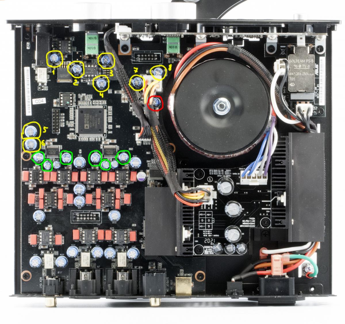

Хочется еще увеличить емкости после всех линейных регуляторов напряжений LM2940CT, LM2990T. По идеи должны они справиться с большей нагрузкой при включении, так как входное напряжение будет плавно нарастать по мере заряда увеличенных входных емкостей. Вопрос что лучше ставить?
Я не пробовал увеличивать емкости после стабилизаторов в плате БП,тк не счел это необходимым.
Но я зашунтировал все входные и выходные емкости мюратовской NP0 керамикой 0,1мкф.
А вот в основной плате я заменил некоторые емкости.
Желтые
1-6 Panac FK330х35
7-8 Panac FK100х35
красная
fujitsu fpcap 270х16 (сейчас это Nichicon R6)
зеленые
Не менять, если планируется отделить аналоговое питание ЦАПа.
Если нет - fujitsu fpcap 100х16(сейчас это Nichicon R6)
Вместо fujitsu fpcap можно попробовать OSCONы или Panac FC,FK,FM,FR и любые другие низкоимпедансники.
ИМХО.
Изменено пользователем U F O

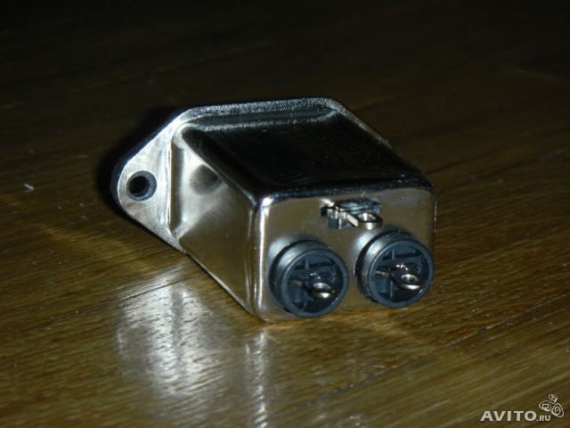

немножко подновил асус
воткнул сетевой разъемчик с фильтриком, цена копейки, а приятно! TDK noise filter ZUG2206-02A 250V6A, стыбзил из сетки фотки. Только разъемчик не влезает в штатное место ни по длинне ни по ширине. Ширину малость увеличил напильничком, милиметр, макс полтора. и по длинне торчит из корпуса на полтора сантиметра. закрепил длинными винтиками и проложил на сантиметр втулочки. мне по звуку понравилось. (слепых тестов не будет)
рекомендую!
рекомендую!
Интересное решение. Вопрос будет ли теперь с фильтром ощущаться разница в звуке при разном подключении вилки к фазе и нулю?

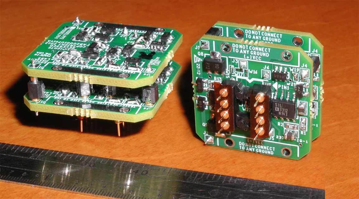

а кто что может сказать по поводу вот такого зверя SonicImageryLabs 994Enh-Ticha DUAL Discrete OpAmp NEW! DIP8 enhanced upgrade в инете есть более подробно ! Общее описание:
994Enh-Тича Двойной Дискретная Операционный усилитель DIP8
994Enh-Тича является двойной высокую производительность дискретной Операционный усилитель для профессиональных аудио приложений и областей, где шум сверхнизких и низкие искажения не требуется. Он был разработан как замена увеличенным подъемом универсальной двойного операционного усилителя усиления блока. Распиновкасоответствует стандарту 8-контактный двойной линии монолитных IC пакет, позволяющий прямой замены. См. таблицу 1. на странице 6 Datasheet для типичных двойных монолитных операционных усилителей, которые можно обновить. всех дискретных SMT-дизайн использует сверхточной дифференциальной пары транзисторов соответствует специально разработана для удовлетворения требований со сверхнизким уровнем шума и ультра-низким THD систем аудио. В дополнение к расширенной входной каскад, 994Enh-Ticha использует высокую производительность стабильной температуры источников тока, двойной согласованную пару стабильную температуру токовых зеркал, двойной согласованной пары активного тока нагрузки и расширенный низкое искажение класса выходной каскад драйвера. Каждый усилитель сопоставимы по шуму, смещение и искажение с точностью до 0.1% друг от друга, и оба канала усилителя соответствуют или превосходят опубликованным спецификациям.
как вы думаете оправдал бы он себя в ване ? УВИДЕЛ ТАКОЙ НА ЕБЭЙ
Изменено пользователем list9
@list9,
надо покупать, ставить и тестить. ИМХО дискрет по любому лучше опера. Но такой точно не влезет в "ван" более вертикальных не делают?
И сколько эта фиговина стоит? Можен ну ее...

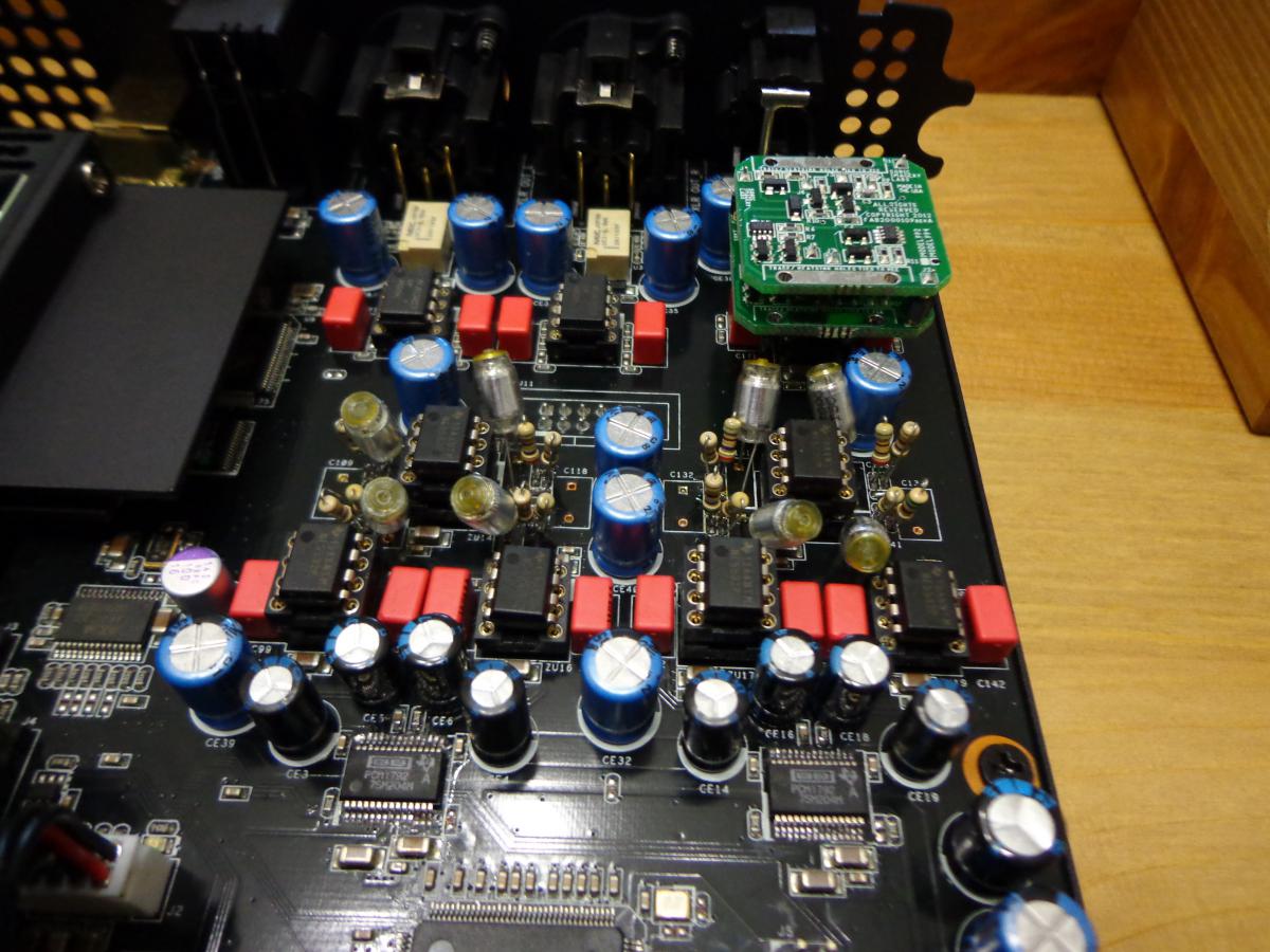

у меня на RCA стоят.
Стабильны, не осцилируют в любых включениях, что прекрасно подтверждается замерами в RMAA.
IMHO - по звуку превосходят LME49990.
Если ставить в RCA - в корпус влезают, в LPF - правый уже будет мешать, эксплуатация только в открытом виде. В I-V переходники городить надо.
В связи с тем, что выходные каскады данного ОУ работают в Классе А - греются больше.
Изменено пользователем Nurgayan
