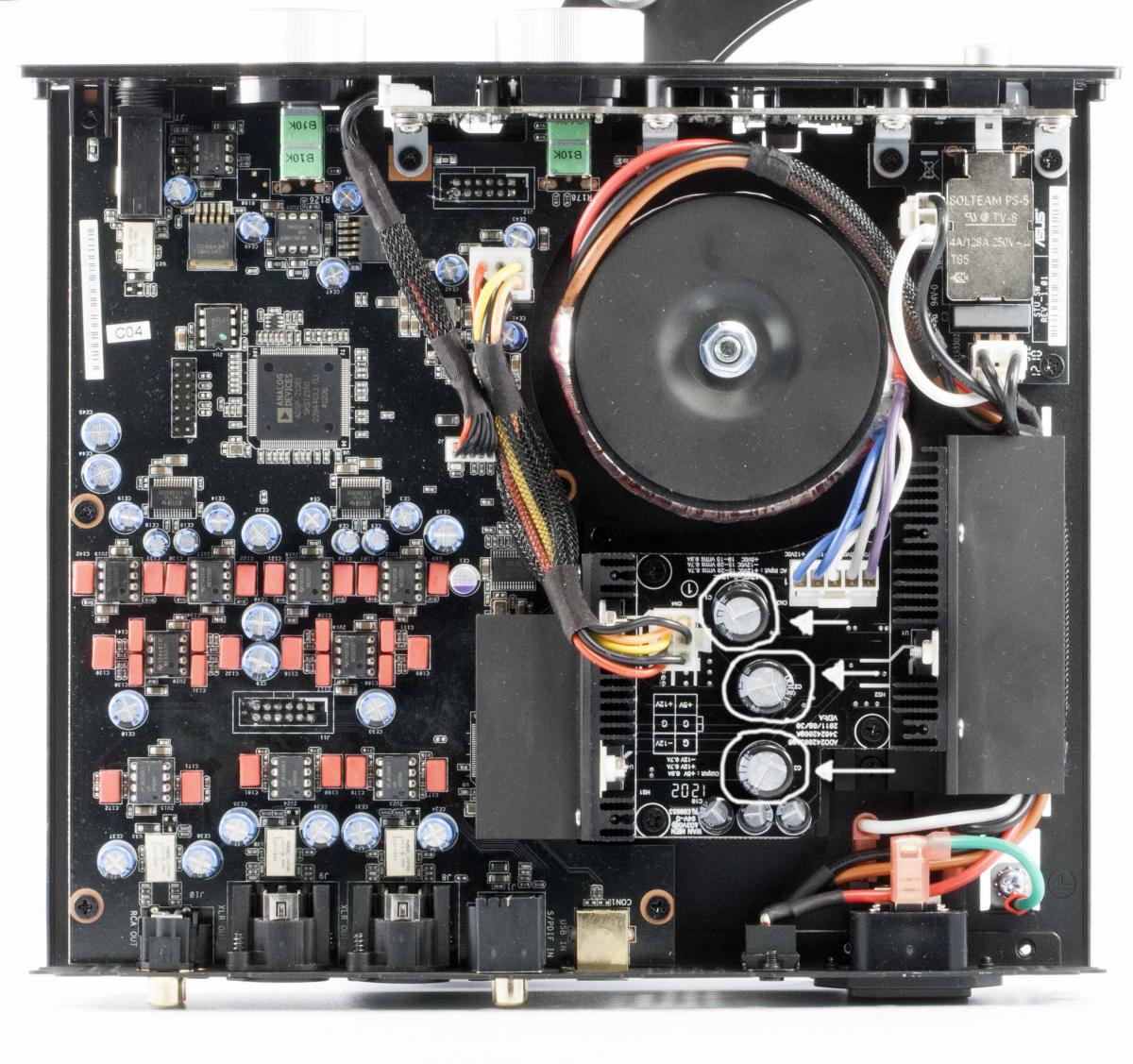

Если у Вас серьезные намерения относительно Вани попробуйте увеличить емкости после всех выпрямителей раза в 3-4.
Чтобы уместится в корпус я использовал батареи кондеров на отдельных платах.
Малая емкость сглаживающих фильтров - это самое узкое место Вани. ИМХО.
Без этого любые другие доработки Вани видятся мне мало эффективными. ИМХО.
Характер звучания изменится, USB заработает нормально.
Проверено на 3 экземплярах.
просьба указать на фотографиях внутренностей Вани где это, и/или фото своих модов
@gungstar,
Если Вы в Москве, :smile83: могу предложить сравнить модифицированный Ван с Вашим Эссенсе3, это будет интересно не только мне.
Я использовал 2х4шт для12в стаба(Uвыпр=20,8v)
http://platan.ru/cgi-bin/qwery.pl/id=929532761
и 4 шт для 5в стаба(Uвыпр=11,8v)
http://platan.ru/cgi-bin/qwery.pl/id=940763573&group=10605

по какому принципы подбирать кондёры в обозначеные позиции?
Изменено пользователем gungstar
В 5в стаб должны быть LowESR и чтобы влезли,
в 12в стабы чтобы влезли,
и естественно производителя с репутацией и желательно 105 градусные.
Я использовал 2х4шт для12в стаба(Uвыпр=20,8v) http://platan.ru/cgi...pl/id=929532761 и 4 шт для 5в стаба(Uвыпр=11,8v) http://platan.ru/cgi-bin/qwery.pl/id=940763573&group=10605
не слишком ли запас по напряжению? в компьютерных бп на 12в обычно ставят 16вольтовые, а на 5в - 6,3в
Запас в 5в БП 16 вольтового кондера с трудом укладывается в 20 процентов-это нормально.
В 12в блоках 25 вольтовые кондеры в 20 процентов не укладываются - это уже не хорошо.
Если бы я проектировал БП для хорошего и надежного ЦАПа - то с данным трансом у меня бы стояли 25 и 35 вольтовые кондеры соответственно.
В данном случае я предпочел качество работы ЦАПа его надежности.
