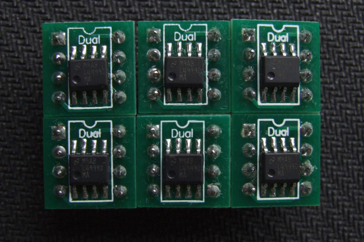

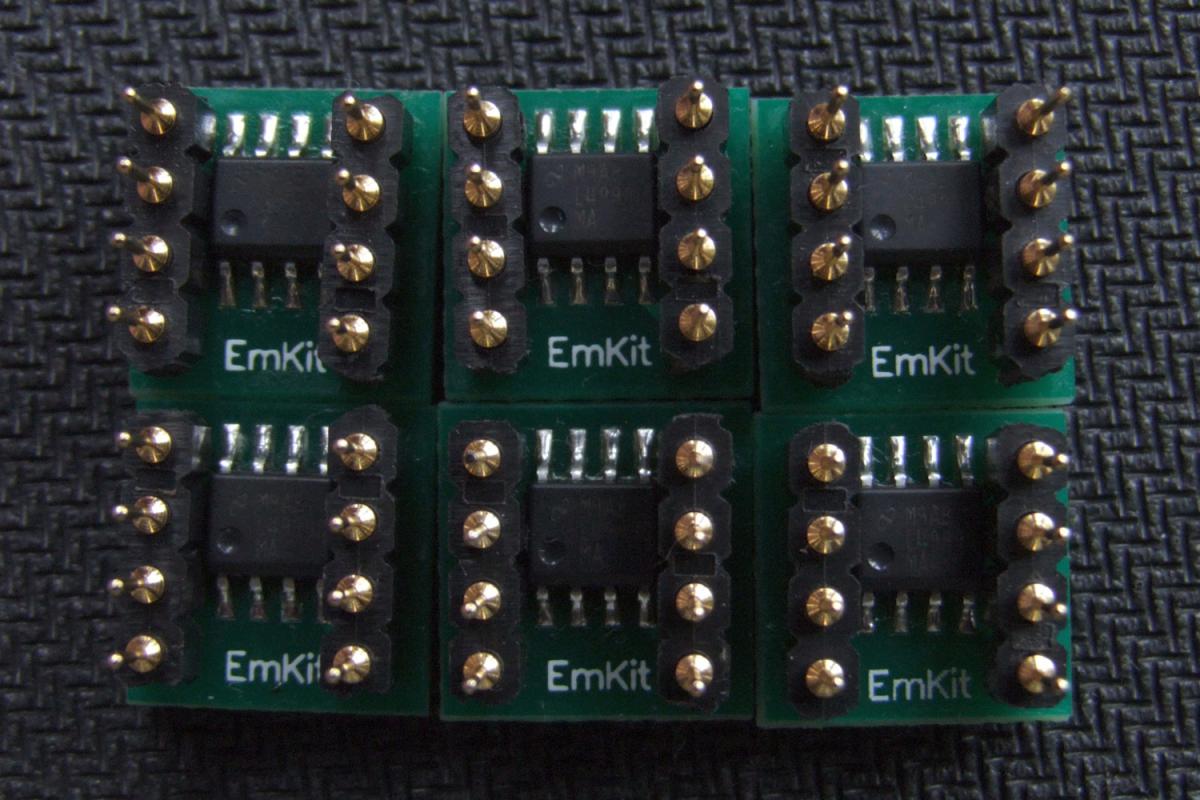

Если не сложно, опишите пожалуйста как припаяны 49990 к переходнику . На одном переходнике сверху припаяна одна микросхема 49990, я верно понял по картинкам ??? и нижняя точка метка на самой микрухе должна смотреть в сторону цифры выгравированной на переходнике в нижнем углу , я правильно понял ? или там какие то др опозновательные знаки есть что бы микруху не поставить случайно не той стороной , или там вообще нет разницы какой стороной паять и вставлять в плату ? подскажите плиз
Если не сложно поясните пожалуйста почему в фильтр выбрали OP27GP довольно старая схема и не дорогая . чем она лучше 823 ?
Я с фильтром ещё эксперементирую просто попались мне на руки винтажные 27-ые, не могу сказать что они лучше 823!!!, в принципе и 823 и LT1364 в фильтре звучат хорошо, как я уже писал выше у 823 очень широкая полоса, что мне в них нравиться, но после 49990 на выхлопах они не очень, а по сравнению с 883 не очень в ток/ напряжении. На хоботе один товарищ 823 поставил везде и доволен.
Скажите пож а в сетапе 833-823-49990 , ОУ насколько сильно греются ?
Открываете даташит микросхемы и смотрите там всё пронумеровано и на переходнике тоже
