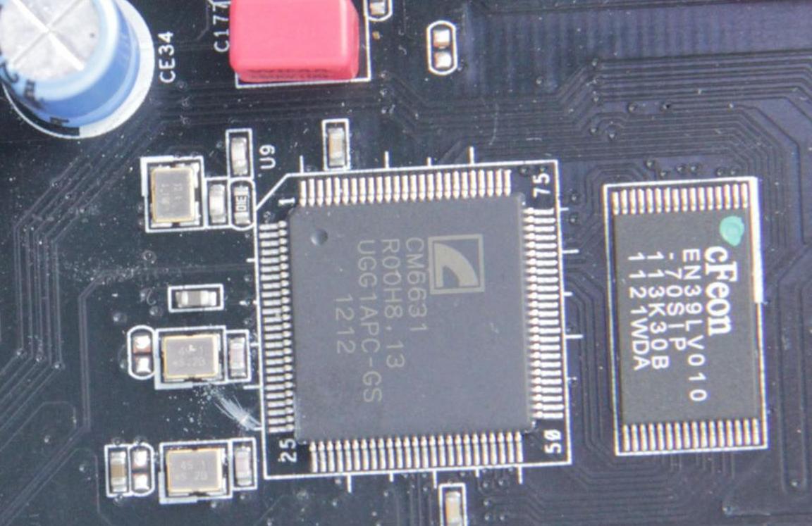

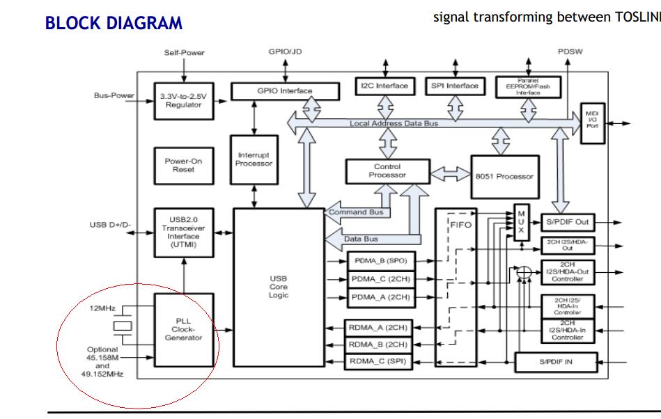

@APECR,
Правильно ли я понял
см6631 использует внутренний генератор и опционно можно подключить внешние.
На плате распаяны еще 2 генератора, но по какой-то причине не задействованы (не понятно, так как ни подтверждения ни опровержения не нашел)
см6631 с прошивкой 2203 использует внешние генераторы 45,158 и 49,152 (то же без подтверждения) можно было-бы попросить Сергея посмотреть клок с этой прошивкой, так как только у него есть чудное сочетание двух вещей - цифрового осциллографа и One :)
2203 - особой разницы не ощутил, но плацебо делает свое дело: "а вдруг тактуется" :) Поэтому пусть пока согревает душу и уши 2203.
@Dimmka69,
Опционно подключить внешние это типа World Wide Clock? Но мне всегда казалось, что для этого тоже нужна какая-то дополнительная обвязка, нет?

@Dimmka69,
посмотри на картинку, все поймешь. А так же часть фотки Сергея см6631 с распаянными кварцами. Только вот задействовать их или нет определяется прошивкой. Это все догадки так как я не владею информацией.

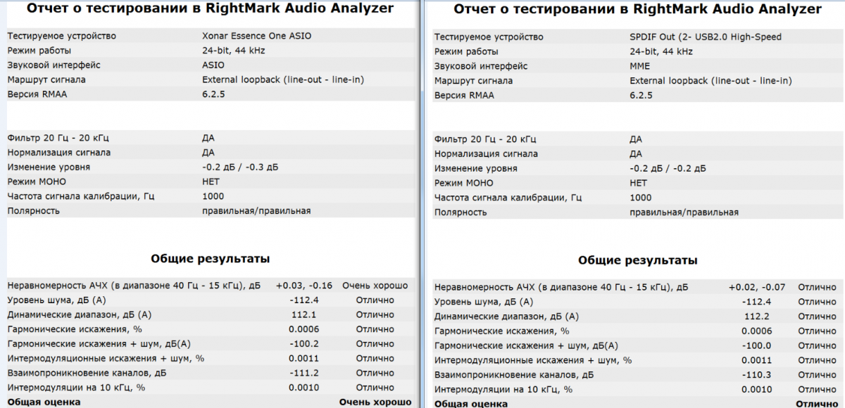

]@APECR,

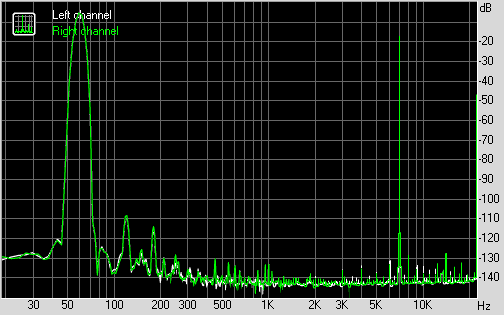

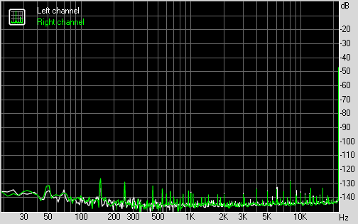

Переставил драивер Асусовский на 2203 одинаковые циферки вот только мультитон получше. По звуку так же, может чуть лучше, 50/50. Не получается полностью отчет загрузить, может кто подскажет как, почему то без картинок получается.

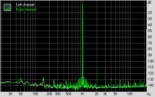

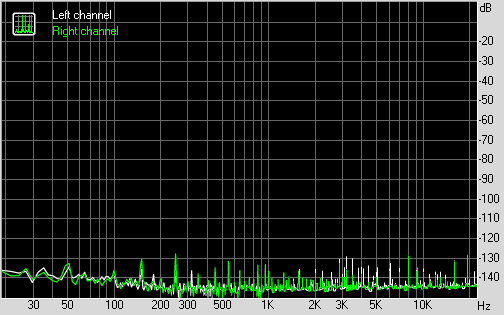

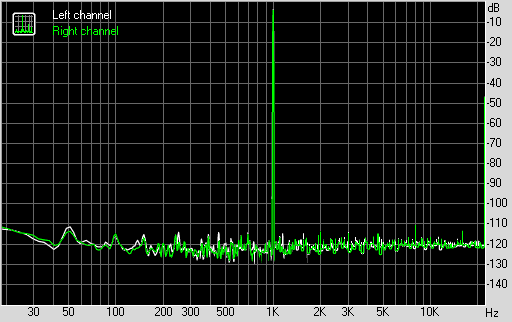

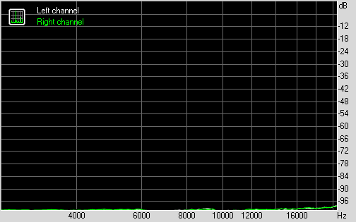

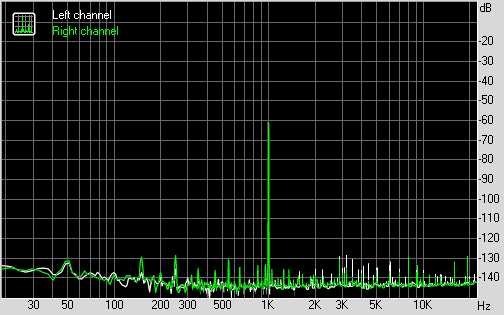

Потому что картинки лежат в отдельной папке.
@Dimmka69,
А полностью страницей, ссылку открыл в HTML как программа сохраняет. Преципить не могу папку " показыват открыть" открывает папку и по одному рисунку. Как саму папку цеплять?
@kampfar, до сих пор щелкает?
@a-deksix, Самое простое - в архив и прилепи, или по одной картинке Можешь еще sav приложить
Изменено пользователем Dimmka69
@Dimmka69,
вот что вытваряет, что за проблема?
001.rar
Вы не можете загружать файлы подобного типа
post-16893-0-83211800-1381520309_thumb.pngpost-16893-0-07823200-1381520316_thumb.pngpost-16893-0-39308200-1381520322_thumb.pngpost-16893-0-44405300-1381520331_thumb.pngpost-16893-0-82283200-1381520338_thumb.pngpost-16893-0-40009500-1381520348_thumb.pngpost-16893-0-87859000-1381520357_thumb.png
post-16893-0-80638300-1381520430_thumb.pngpost-16893-0-57941500-1381520438_thumb.pngpost-16893-0-03659500-1381520445_thumb.pngpost-16893-0-50813300-1381520448_thumb.pngpost-16893-0-25303300-1381520556_thumb.pngpost-16893-0-01859900-1381520560_thumb.pngpost-16893-0-86809100-1381520562_thumb.png
001.7z
