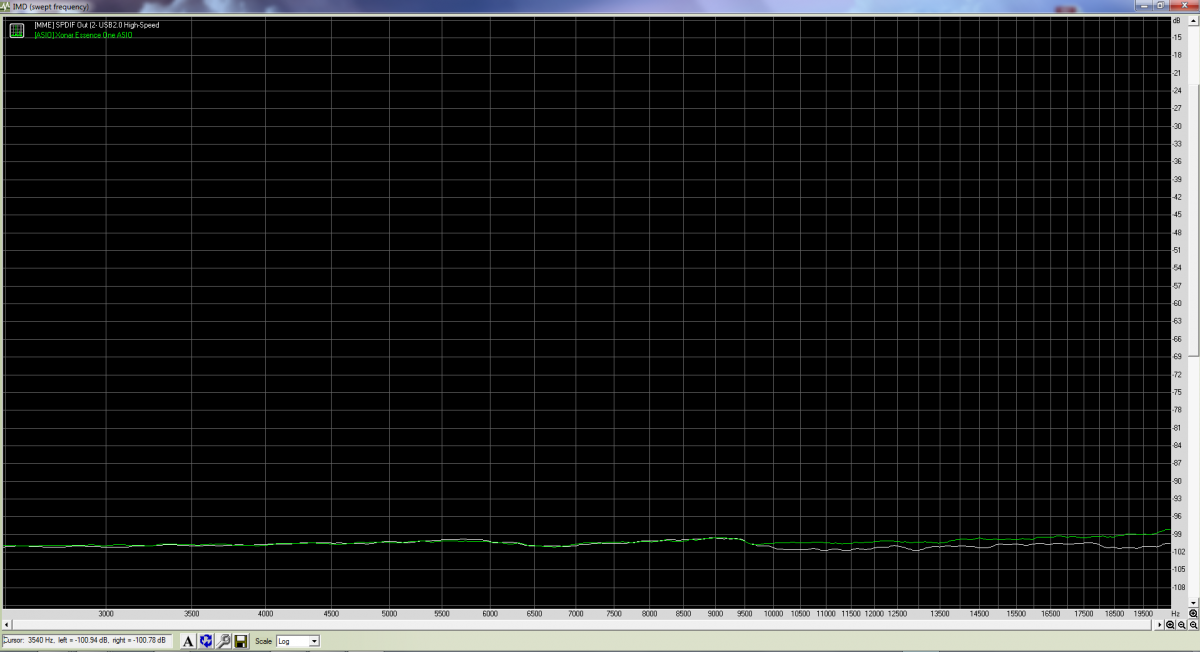

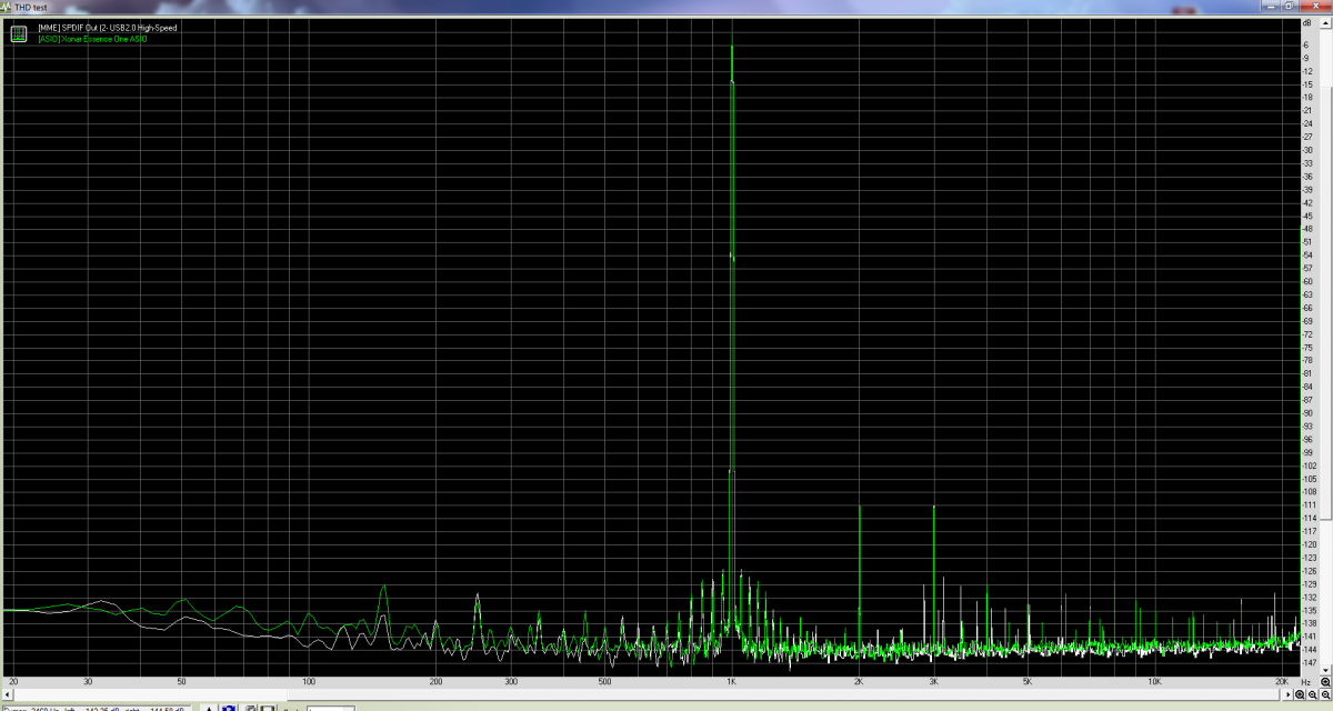

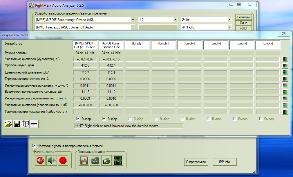

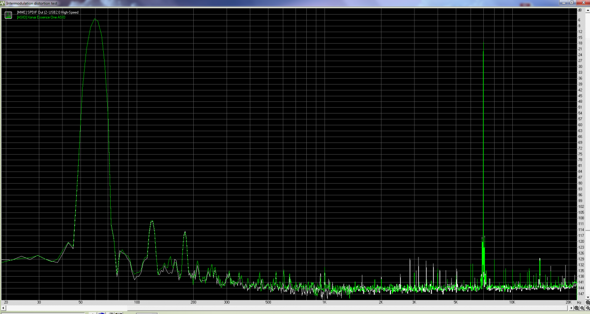

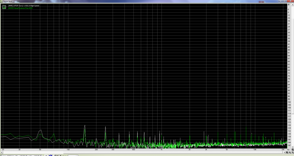

У вас есть замеры с 0111 и 2203 прошивкой? Интересно было бы объективное сравнение. Мне, например, наоборот субъективно понравилась 2203. Да и работает она по даташиту, без 88 и 176 Гц, кварцы в ней работают, а не отключены как в 0111 от Асус. На Веге, diyaudio, и китайских форумах предпочитают родную 2203
новый драйвер от 2013 я выкладывал на Веге
А что именно нужно цифры, графики?
@Dimmka69,

@a-deksix,
графики и цифры, если можно, мне измерить нечем
@a-deksix,
Драивер был от Emotiva_XDA-2_Unified_Windows_USB_Driver_2012_12_12
цифры сильно не отличаются
поже попробую другой драйвер может будет лучшее.
@a-deksix,
Ну вот, сильной разницы нет (и на слух тоже), но та что есть - не в пользу 0111. Так это с RCA или баланса?
