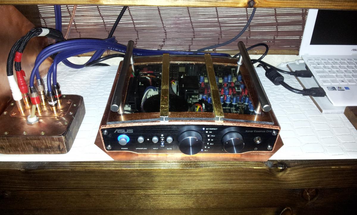

Вот что получилось, пока не нашёл изогнутого стекла. Стекло, к сожалению никто гнуть не хочет, говорят нет такой формы с таким радиусом. но будем искать. А пока вот такой колхозик. Зато можно поменять ОУ не разбирая..
Кстати поменял в i/v микрухи - с OPA2111 обратно на LME4562
(только две на RCA выход, т.к. все 4 ставил реально хуже звучит, замыливает! И LME 4972 тоже хуже там - ярчат). ОРА2111 прибавляет детальность и высокие акцентирует за счёт баса, в результате на некоторых композициях вокал не так предоставляется. В частности - у солиста группы Depeche Mode,Дэйва Гаена, голос должен быть не таким высоким...

Соотвественно по теме: подумаю над заменой корпуса в Асусе, Попрошу знакомых "организовать" ящик, в основном конечно есть желание поставить хорошие потенциометры и тогда можно пробовать "воткнуть" дискреты. Если решить эту проблему, то можно добиться совершенного другого результата.
Думаю: блок питания можно "посадить" на первый этаж, за счет этого попробовать его магнитно заизолировать, а уже на второй "этаж" плату, коробка получится уже, но выше раза в три, и немножко длинней, для меня самый тот формат....

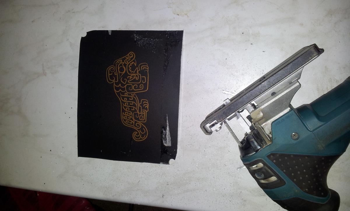

Вот все не пойму - зачем мне эта грешная бета??? У меня и так усилитель офигительный на 150 ватт х 8 Ом, класс АВ, до 10 ватт работает в классе А. Параметры: сигнал/шум 105 дБ, АЧХ - 5-100 000 Гц (-3 дБ), 20-20 000 Гц +/- 0,25 дБ, скорость нарастания выходного сигнала 25 в/мкс. Искажения в диапазоне 20-20000 Гц (!) - 0,001%. И зачем мне ваша бета, вот скажите мне? Тороидальный трансформатор на киловатт с током собственного потребления 30 мА. 60 000 мкф на фильтре стоит, шумодавы на входе стоят, постоянка и высокочастотка, варистор для контроля напряжений, не стабилизированный.
Корпус только самодельный, некрасивый получился, ну дык я его лобзиком фигачил, чего вы хотели...
