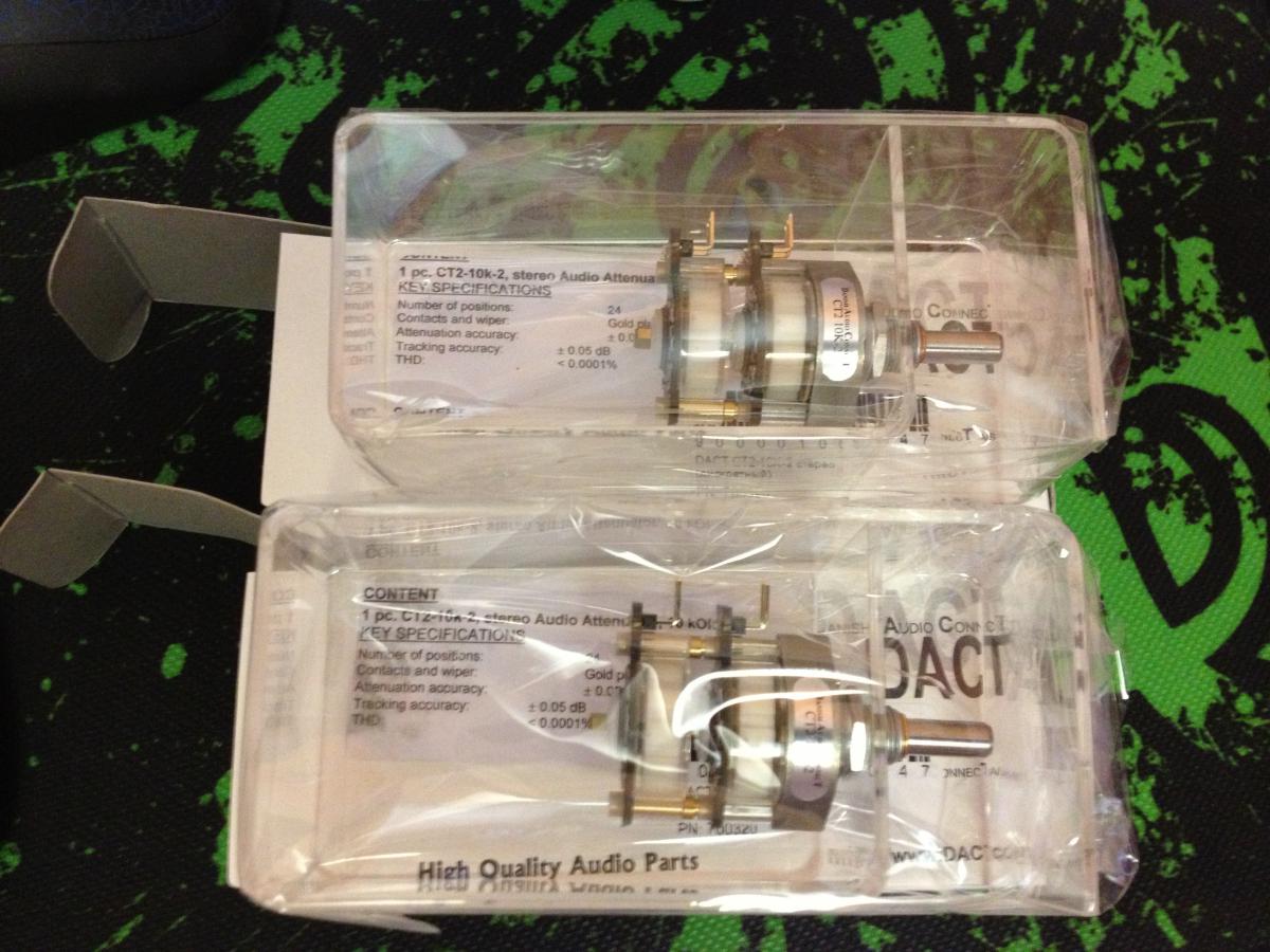

Между тем пришли ДАКТы. Забавные штуки. Очень качественно сделаны и упакованы. Цена у них тоже "забавная".
Мне кажется, что из доработанного One выйдет все-таки каменный цветок. Так-то с технической точки зрения слабых сторон у него нет. Качество ограничивается примененными компонентами не самого высокого ценового диапазона - ОУ, конденсаторы, потенциометры, шлейф. Пока то, что получается сделать, очень нравится.
Жду пленочные конденсаторы Wima/Vishay/Multicap, и буду собирать окончательно.

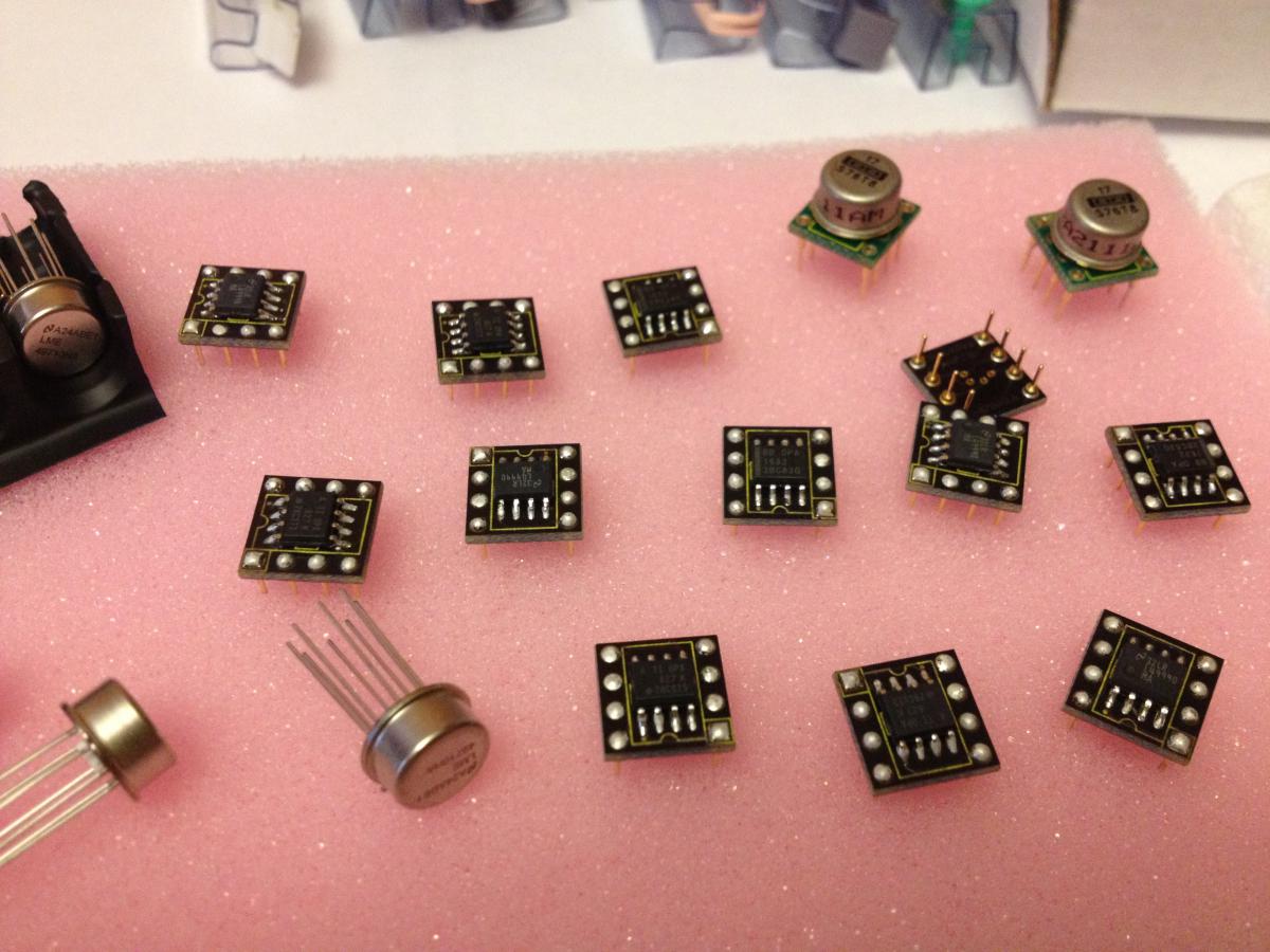

Давеча собрался с духом и сел припаивать опампы в корпусировке SOIC на адптеры.
Адаптеры BrownDog пр-ва США, серебряный припой. Получилось отлично. Распаял "приоритетные" OPA49990, OPA1632, OPA827, сколько хватило адаптеров. Жаль, их не хватило, "неоприходованными" в корпусе SOIC остались довольно любопытные OPA1611, OPA1642, OPA227. Ну, и куча остального.
LME49990 :) И что-то сдается мне - они будут лучшими из этого ряда. Впрочем, это вы нам расскажите :)
