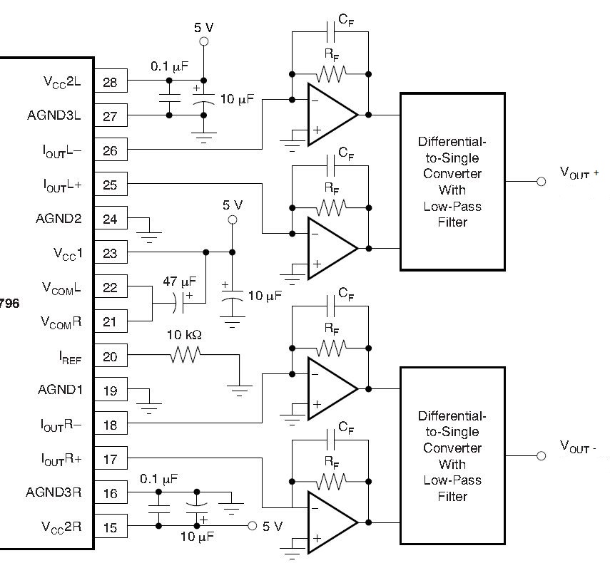

@APECR,Да, интересно... Вынул я первый и третий - играют наушники, но гораздо тише, вынул второй и четвертый (а 1и3 на место) все играет на обычной громкости. Может, если 1и3 совсем убрать, для низкоомных лучше будет?
Видимо в этом случае, когда играет тише, фильтр становится преобразователем i/u, а сменная из усилителя фильтром. Ничего хорошего в этом нет

Я могу опровергнуть :).
Два сдвоенных операционных усилителя расположенные в выхлопе ЦАП включенного в monomode являются конвертерами ток-напряжение. Один из этих двух отвечает за преобразование "положительной" полуволны, другой за преобразование "отрицательной". После них расположен один сдвоенный ОУ каждый канал которого являются сумматором и фильтром для "своей" полуволны. Далее эти две полуволны поступают через регулятор громкости на сдвоенный ОУ балансного выхода, каждая на свой канал ОУ, ОУ небалансного выхода на инвертирующий и неинвертирующий входы соответственно и усилитель для наушников.
Так что предположение о раздельном влиянии преобразователя ток-напряжение на разные выходы в корне не верно.

@Dimmka69,А как же объяснить, что при вынимании 1 и 3-го от трансформатора звук становиться очень тихим на наушниках, а при вынимании 2 и 4-го ничего не происходит?

Тогда странно получается. (справа на лево) Если оставить все ОУ из i/u на наушниках играет громко, если оставить 1 и 3 играет также, если оставить 2 и 4 - тише на ~20db, если вынуть все - тоже тише на ~20db. Ведь логично же, что 2 и 4 вообще ни как здесь не участвуют?

Факты таковы: при вынутых 2 и 4 i/v ничегошеньки на ушном выходе не меняется. При вынутых 1 и 3 уровень сигнала значительно падает. Так что пары 2-4 и 1-3 неравнозначны для ушного выхода (как минимум). Ну, или как максимум, 2 и 4 не влияют на ушной выход.
Они влияют на все выходы, схема выхлопа PCM1795 стр.35-39 http://www.ti.com/li...ink/pcm1795.pdf

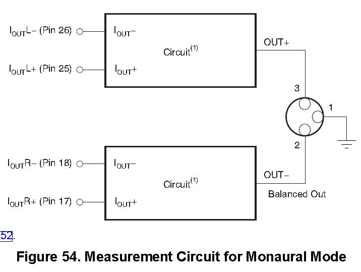

Обрати внимание на fig54, если считаешь что в Monaural Mode ножки 17 и 18 не нужны, да и вообще, зачем нам нам половина синусоиды, и так сойдет. А в Burr-Brown сделали какую-то шнягу. Нафиг ОУ, ставте все в i/u резисторы :D)

Микросхема ЦАП PCM1795, например та что слева, выводит два экземляра левого канала - на 1 и 2 гнездо u/i, где в каждом гнезде стоит двухканальный ОУ. Правая PCM1795 на 3 и 4 гнездо. На наушники и RCA берется 1(левый+/-, с двумя полуволнами, ибо там ОУ двухканальный) и 3(правый +/-), на XLR 2(левый+/-) И 4(правый+/-). В сумматорах тоже двухканальные микросхемы ОУ, левый ОУ обрабатывает левые, правый ОУ - правые. С полуволнами тут все в порядке, схема из даташита соблюдена. Что же вас смущает?
