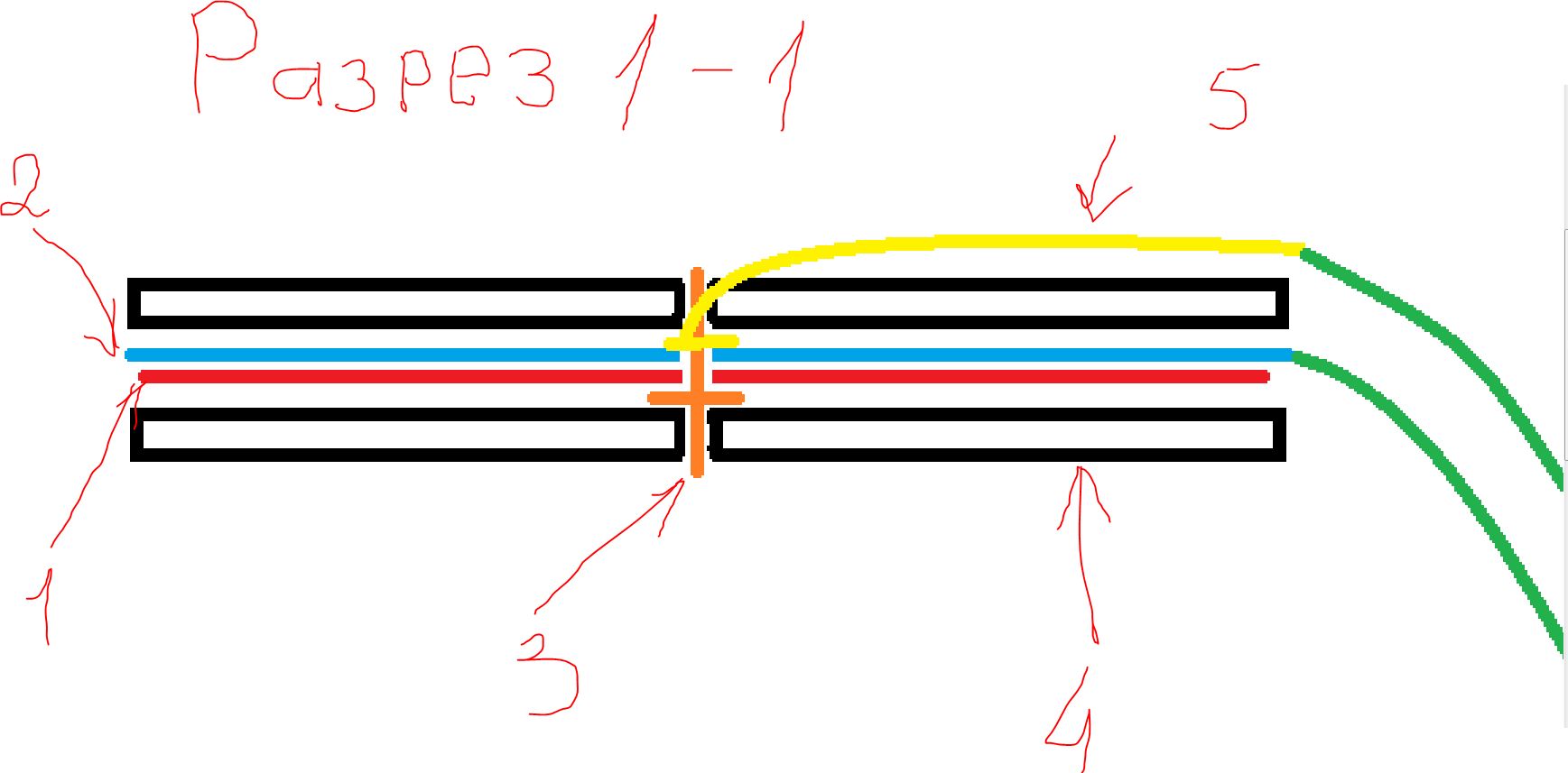

ТДС-5
1- мембрана
2- кольцо прижимающее мембрану( то ли + то ли -)
3- якорь дергающий мембрану
4- то что лопнуло
5- ( то ли + то ли -)
не пойму на кой черт нужен токопроводящий клей номеру 4 если он тупо магнит?

Кольцо - это "плюс", "земля" в ТДС-5 припаивается к центральному проводнику. Обычным клеем попробуйте.
YAMAHA HP-50S
пробовали уже. в итоге только токопроводящий, причем дорогой спас.

Какой смысл в склеивании диэлектрика токопроводящим клеем?
YAMAHA HP-50S
на практике была такая же ерунда с пластиной. заработало только после склейки токопроводящим. клеили сначала лажей отечественной (тоже тп) не помогло.

Я использовал отечественный контактол для замыкания контактов на проце при разгоне, все работало. Не думаю, что дело в проводимости.
YAMAHA HP-50S
что то я себе голову сломал уже! если следовать опыту goalexgo и этому описанию то получается что обычный НЕ токопроводящий клей нарушает полярность магнита! но в токопроводящих клеях используют графит и серебро, которым "пофиг" на магнит. :smile1:
ну попробуй для начала обычным. - не поможет - димексидом удалишь -- 29 ре в любой аптеке!

димексид удалит супер момент?
дааааааааааааааааааааааа
и только он

Как клей может полярность изменить? Да даже если и меняется полярность, то токопроводящий клей каким макаром ее меняет обратно?

Всё сделал блин нафиг! Обычным супер клеем клеил . Голова теперь че то болит.
