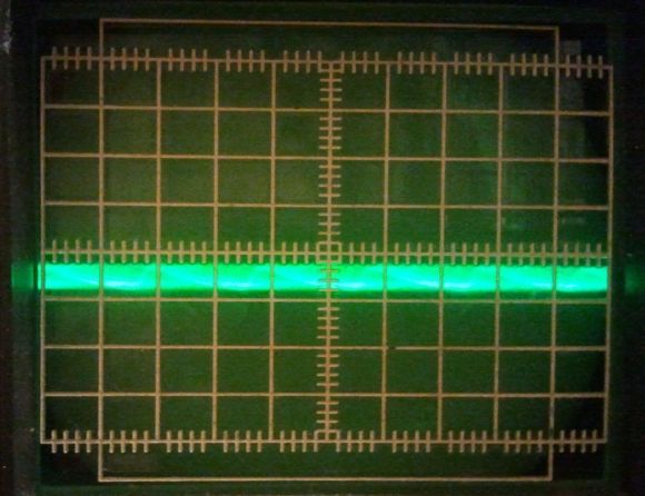

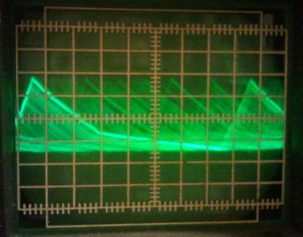

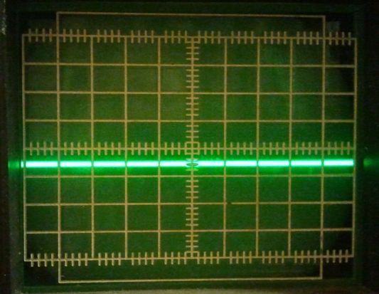

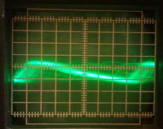

На праздниках поигрался с БП.
Достал старенький осцилограф и вот что получилось.
Все измерения проводил на нагрузке 20 Ом, т.е ток 300 мА.
Сначала взял готовый трансформаторный стабилизированный блок питания Robiton SN1000S. "Забор" на выходе просто ужас!post-1576-1364685036,0133_thumb.jpg
Затем померил, что дает штатный - намного лучше (но надо заметить, что здесь частота пульсаций 25 кГц!)post-1576-1364685036,0492_thumb.jpg
Немного поколдовал с Robiton и в результате получилось получше чем у штатного.post-1576-1364685036,0796_thumb.jpg
Далее результат сравнения (чувствительность увеличена в 10 раз) c выхода штатного БП с доработанным Robiton. Амплитуда пульсаций уменьшилась в три раза.
Если говорить о звуке, то на мой ух, увеличилось количество деталей по краям диапазона, в общем результатом остался в целом доволен
