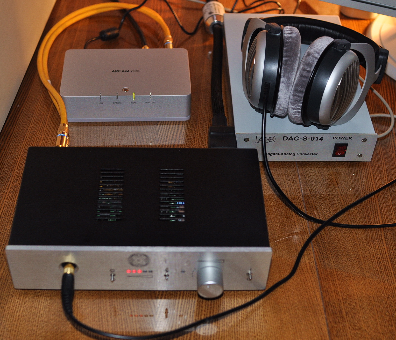

Давно хотел бюджетный ЦАП чисто для ноута ( тихо-скачал-послушал сразу :D )-понятно что хороший звук нужен по USB. Приобрёл и похоже не ошибся. Awards 2010-в разделе бюджетных ЦАП...ARCAM rDAC. Отзывов уже много-добавлю и свой...призываю и других владельцев поделиться ;) .
Про USB пока не буду :secret::((( ...применена лицензированная у знаменитой dCS (ХайЭнд ЦАПо строения :) ) патентованная технология передачи звука по USB...по измерениям немцев с HiFi максимальный джиттер 145.
Пока впечатления по коаксилу...( в сравнении с Левз 014)...на фото видно насколько Левз больше (всё таки питание Аркам по лилипутскому адаптеру на 6 вольт-надо будет поискать по лучше).
Слушал через АСИО -М аудио 5.1-Концерто-Баеры 990(600 ом) и Градо РС1 (классика)...
Честно говоря Левз 04 мне по коаксилу нравиться больше (даже с классической фильтрацией :) )-звук более аналоговый и для меня музыкальней...но.. :notknow: боюсь многим молодым больше понравится Аркам. У него более детальный звук ( но не в 2 раза...как уже писали опуская Левз-кто хочет- пукающего дирижёра услышит :D) ). Зато ВЧ по коаксилу резковаты и сибилянты больше слышны...но по USB :((( ...

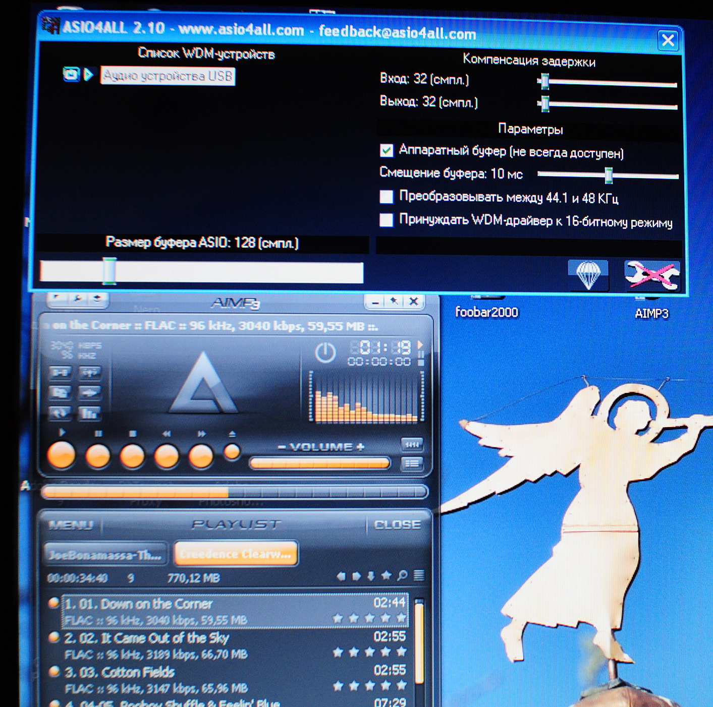

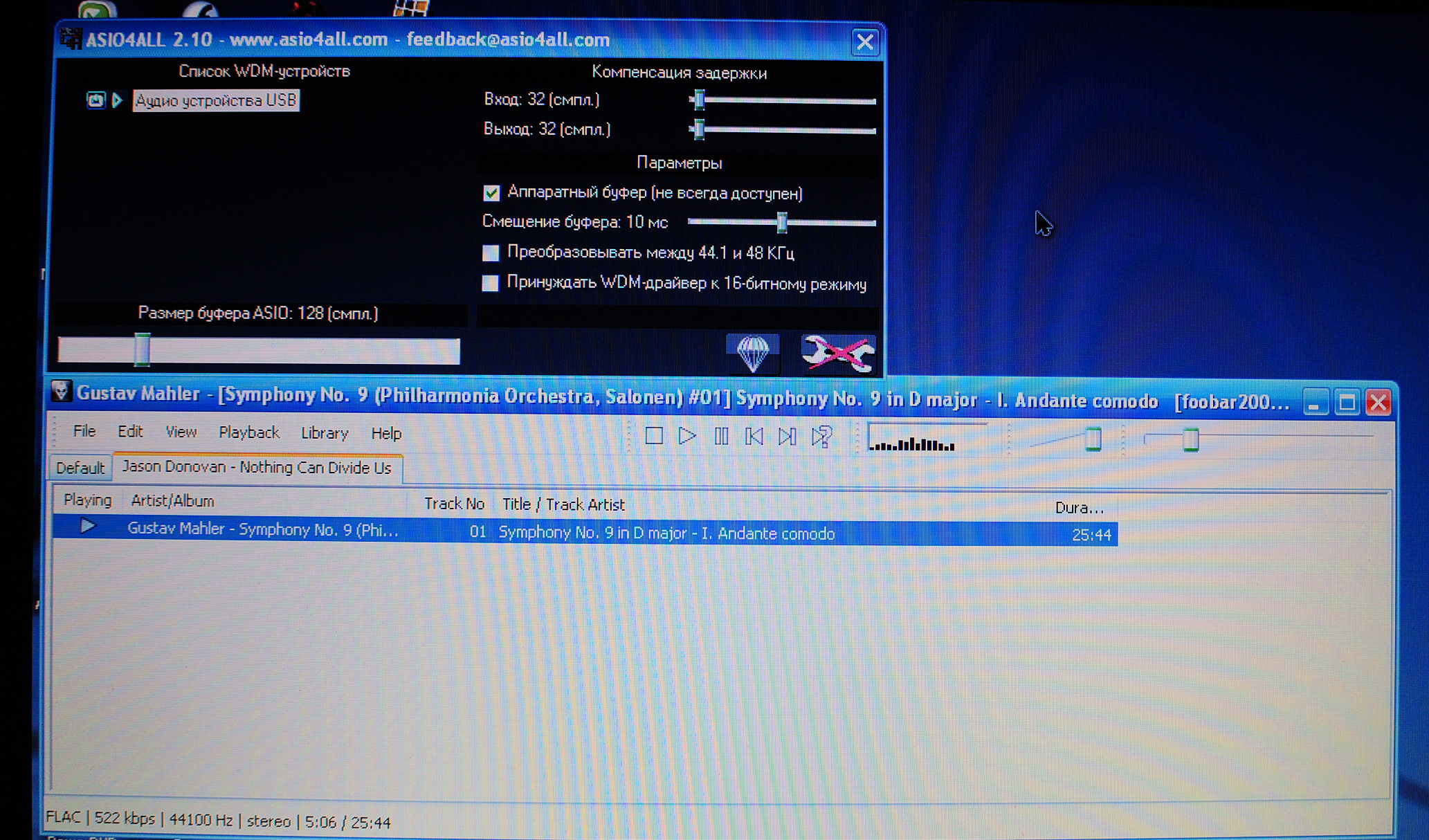

vitta77-8street- :loveshower::loveshower::loveshower: -всё заработало!-без артефактов!....но с АИП3 по АСИО 4ALL-звук супер...слушаю Криденсов 24\96 ( правда для моего ЦАП в настройках только 32 бит работает :notknow: )...вроде Фубар круче считается ...в чём отличия-поделитесь.. (только не расстраивайте слишком дедушку... :) )-по мне отличие в звуке не заметил...наверно АСИО и в Африке АСИО... :drinks:

Аппаратный буфер в конфигурации ASIO4ALL отключите и будет вам счастье и в фубаре. Также возможно придется поставить 512 семплов там же.

Спасибо! :D Похоже так и есть... :notknow: ну чайник-блин-а всё таки АИП3 в общении приятней Фубар ;):drinks:
