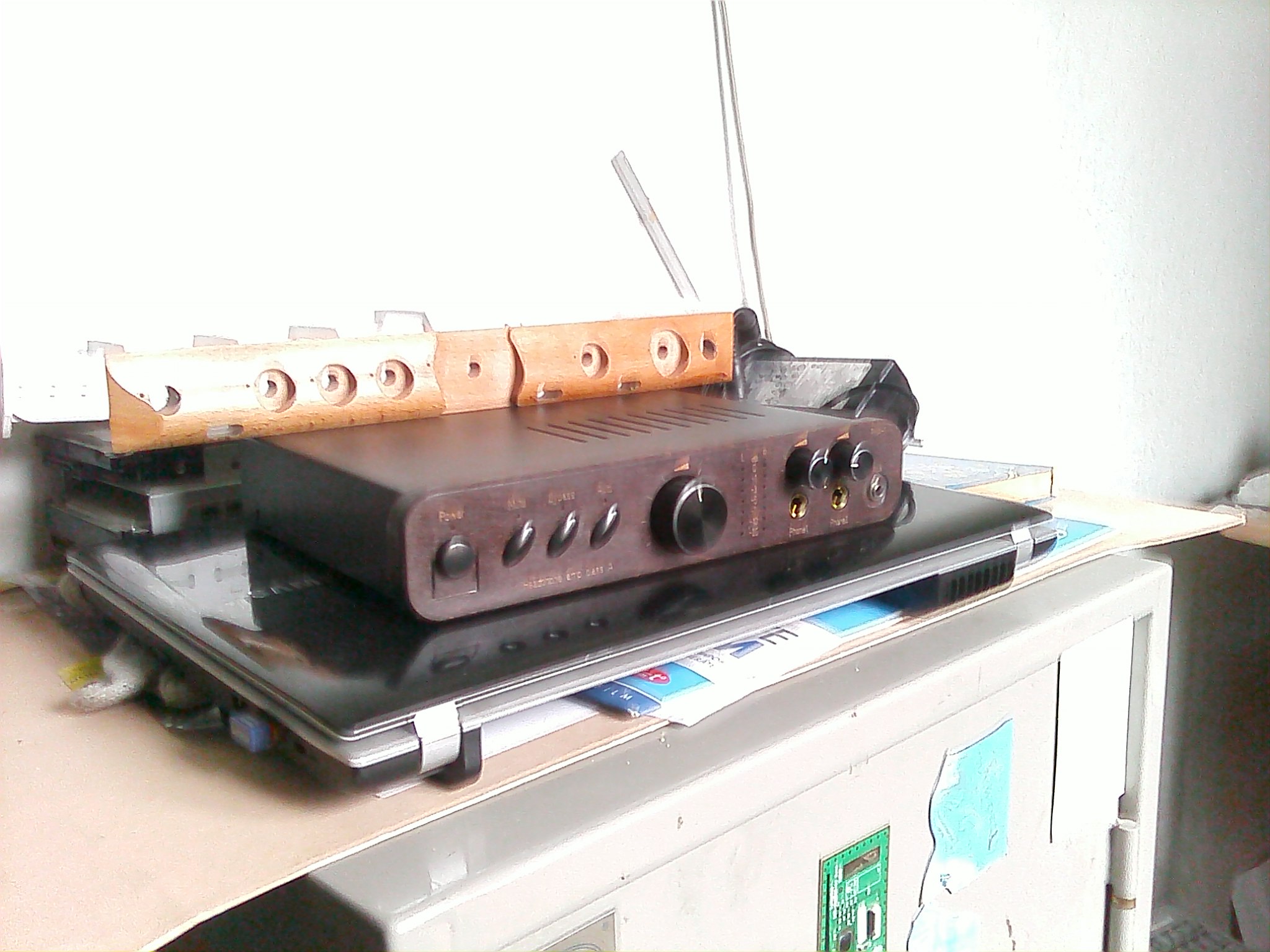

Наш вариант LoveCube...
Сделан по схеме...

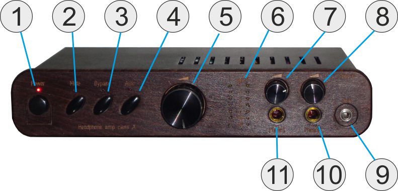

Передняя панель:
1. Кнопка включения;
2. Кнопка глушения "Mute";
3. Кнопка обхода регулятора громкости "Bypass";
4. Кнопка включения режима запуска по наличию входного сигнала "Auto";
5. Регулятор громкости;
6. Светодиодный индикатор уровня;
7. Регулятор громкости наушников 1;
8. Регулятор громкости наушников 2;
9. Аудио вход "AUX";
10. Выход на наушники 2;
11. Выход на наушники 1;

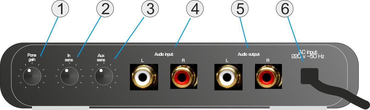

Задняя панель:
1. Регулятор коэффициента усиления;
2. Регулятор чувствительности аудио входа RCA;
3. Регулятор чувствительности аудио входа AUX;
4. Аудио вход RCA;
5. Аудио выход RCA;
6. Кабель питания;

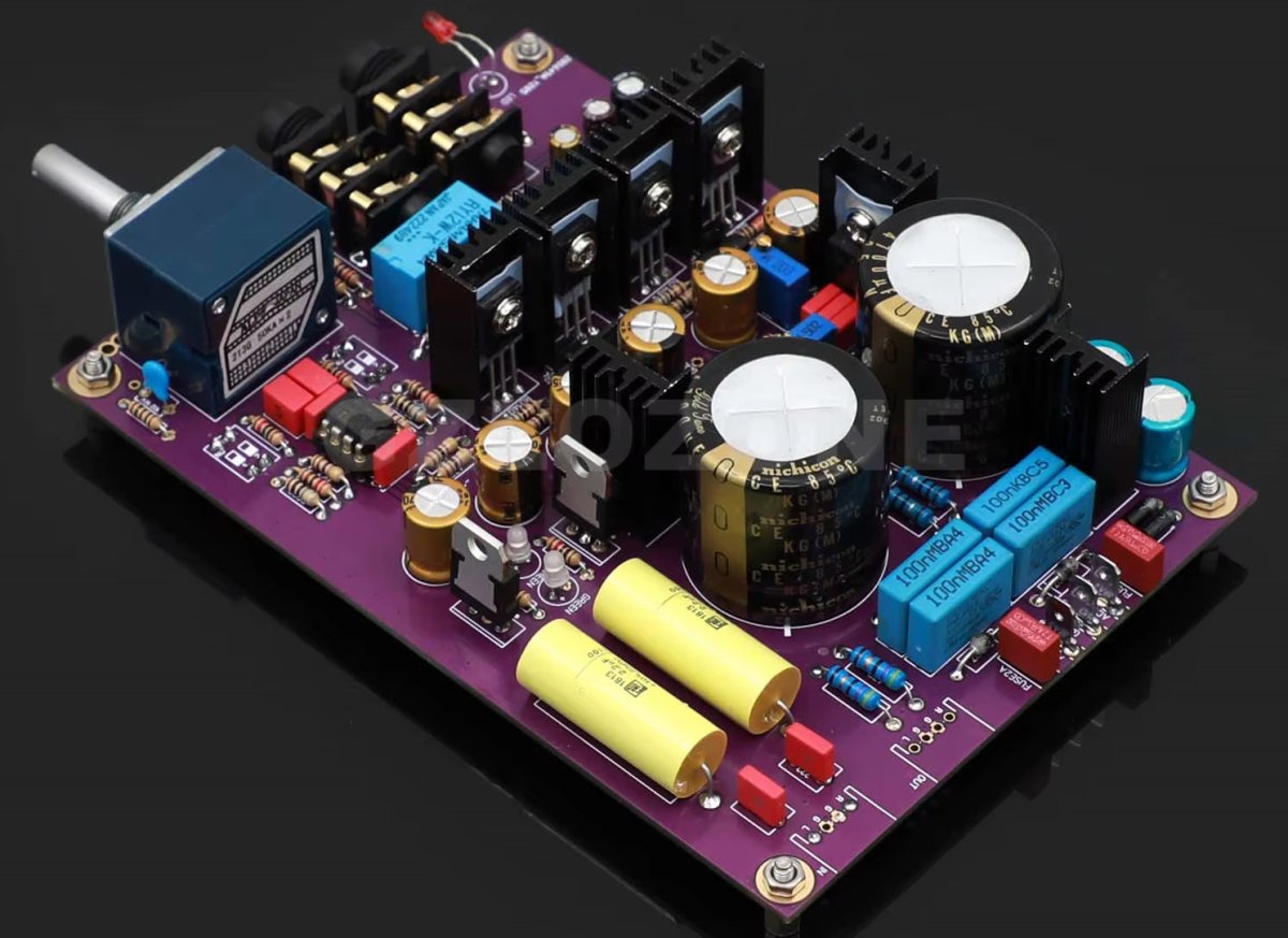

Подниму тему, поскольку за 100 зеленых бумажек, за которые его в готовом виде можно купить, он у каждого аудиофила должОн быть :-)
Поигрался заменой операционных усилителей. Из отслушанных:
- комплектный OPA2134PA
- OPA2604AP
- LM4562NA
- NJM4560D
- LT1364
- OPA2111KP
- NJM4580M
- OPA1602
- OPA1612
- OPA627au 2 штуки на самопальном адаптере
Кратко впечатления о некоторых, на которые стоит обратить внимание.
LM4562NA - «злой», напористый, диамичный звук. Неплохо подходит для старого рока. Black Sabbath Paranoid - на ура. Вдохнул жизнь в эту запись. К сожалению, все остальное играет «без души», не вовлекающе, не интересно.
OPA2604 - глубокие басы с неплохой динамикой, хороший вокал. Очень неплохо подошел для женского вокала и неспешной музыки. Абсолютно не утомляет на любых композициях.
- OPA627au - вот абсолютно не понял, за что его так хвалят. Да, бас, сцена получше, чем у комплектного. Но играет скучно.
- NJM4580M - аналог 4562, только играет интересней. Можно долго слушать.
OPA2111KP - вот он произвел Вау-эффект на меня. Глубокие басы, хорошие высокие, хорошая сцена и позиционирование и разделение инструментов, очень высокая детальность и динамика, панч в низах, натуральная тональность инструмнтов и ГОЛОС - мммм. Остается одним из 2 фаворитов на сегодня для меня.
OPA1612 - если честно, я его сначала не расслышал - убрал и поставил 2111 назад. Но, вспоминая его звук, решил послушать подольше - и он «раскрылся». Очень широкая сцена с отличным позиционированием. Голос не задвинут назад и не перед твоим лицом - комфортное расстояние до вокалиста. Очень четко разделяются инструменты. Еще выше высокие. По сравнению с 2111 звук у высоких менее бархатный, хоть и детальнее и «злей». Кого-то может утомлять. Басы, динамика и панч - даже скучный мастеринг может сделать интересным. Наряду с 2111 - фаворит для куба на сегодняшний день.
Если у кого будут вопросы - постараюсь ответить.

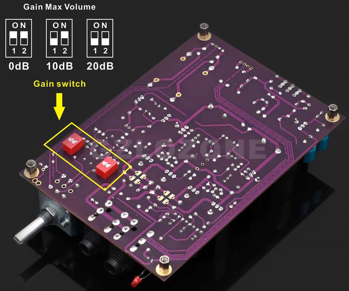

Усиление 10dB, чтоб не только unity-gain stable оу попробовать.

@Константин Нъ, скажите пожалуйста, а при нулевом усилении разница между ОУ слышна?
Я спрашиваю потому, что кроме как при усилении 0дБ я слушать этот усилитель просто не мог.

Прошу прощения за такую огромную задержку с ответом. Разница при 0dB слышна. Но результаты сравнения могут быть другими. Я со своими 16ом наушниками слушаю на 10dB и очень доволен.
Кстати, добавлю по операционникам. Попробовал Muses8920 в нашем усилителе. С моими притемненными наушниками очень хорошо зашел. По сравнению с 2111 голографичность выше - сцена шире и глубже, разделение и позиционирование инструментов точнее. Больше воздуха. Я даже свои наушники не узнал. Куда делась их притемненность? Из минусов - чуть более холодный вокал, и выпячивание недостатков плохих записей.

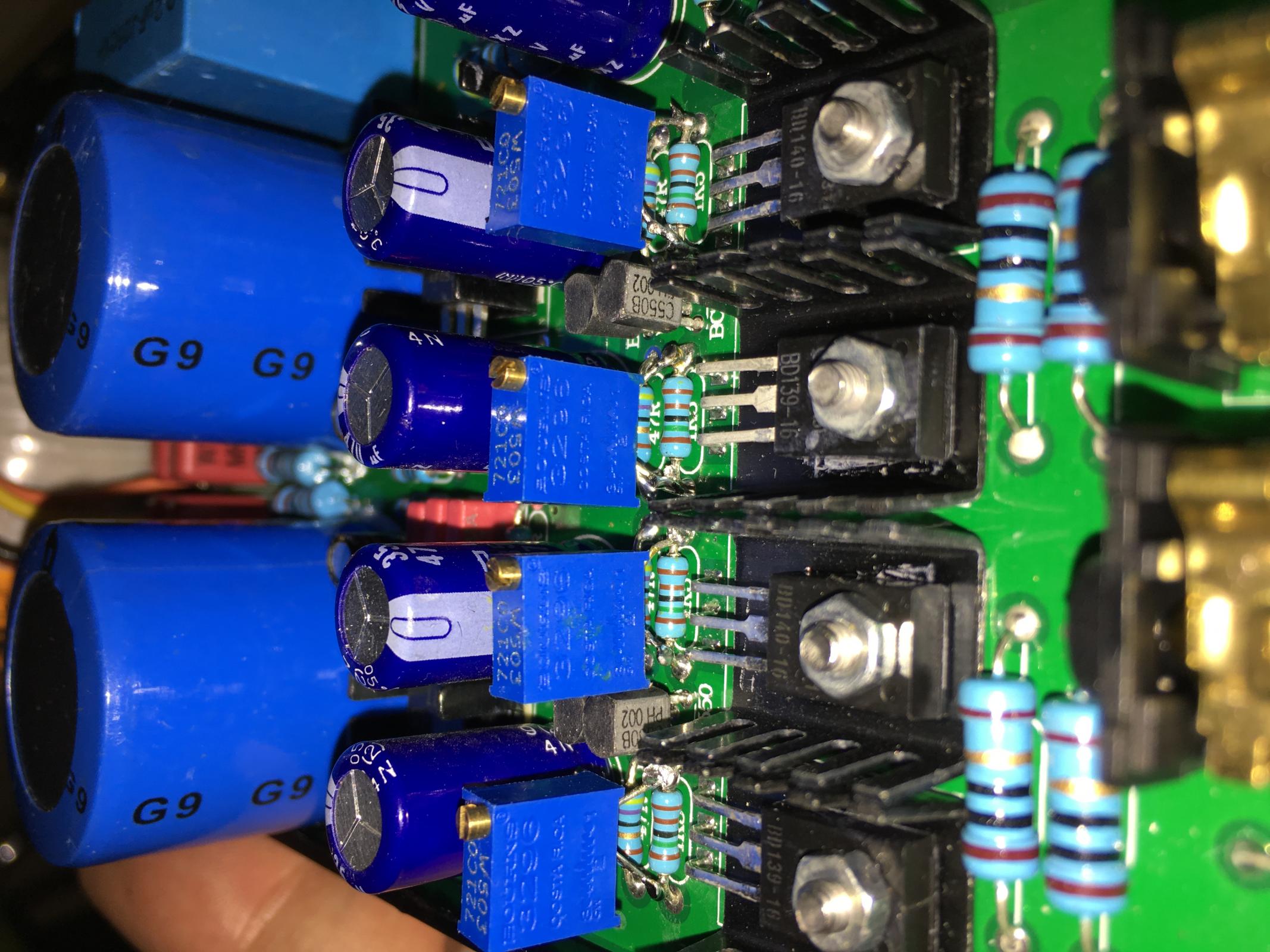

И еще один хинт по устранению постоянной составляющей в выходном сигнале усилителя. Так получилось, что в очередном полученном из Поднебесной усилителе обнаружилась постоянка в одном канале в 14mV. Мелочь, но не комильфо. По следам сообщения chatlanin на Head-fi купил 4 переменных резистора на 50 кОм и напаял параллельно резисторам на 1.5 кОм - см фото. Немного неаккуратно, но как получилось подлезть паяльником. Покрутил немного их - и вуаля - 0mV DC в обоих каналах на выходе без ОООС :-)

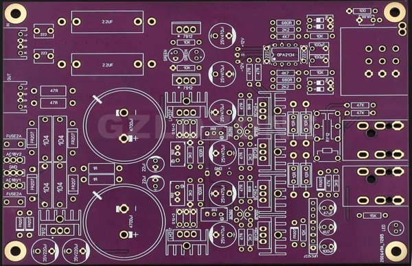

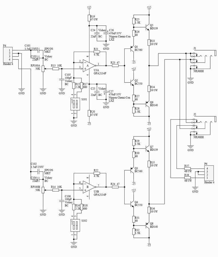

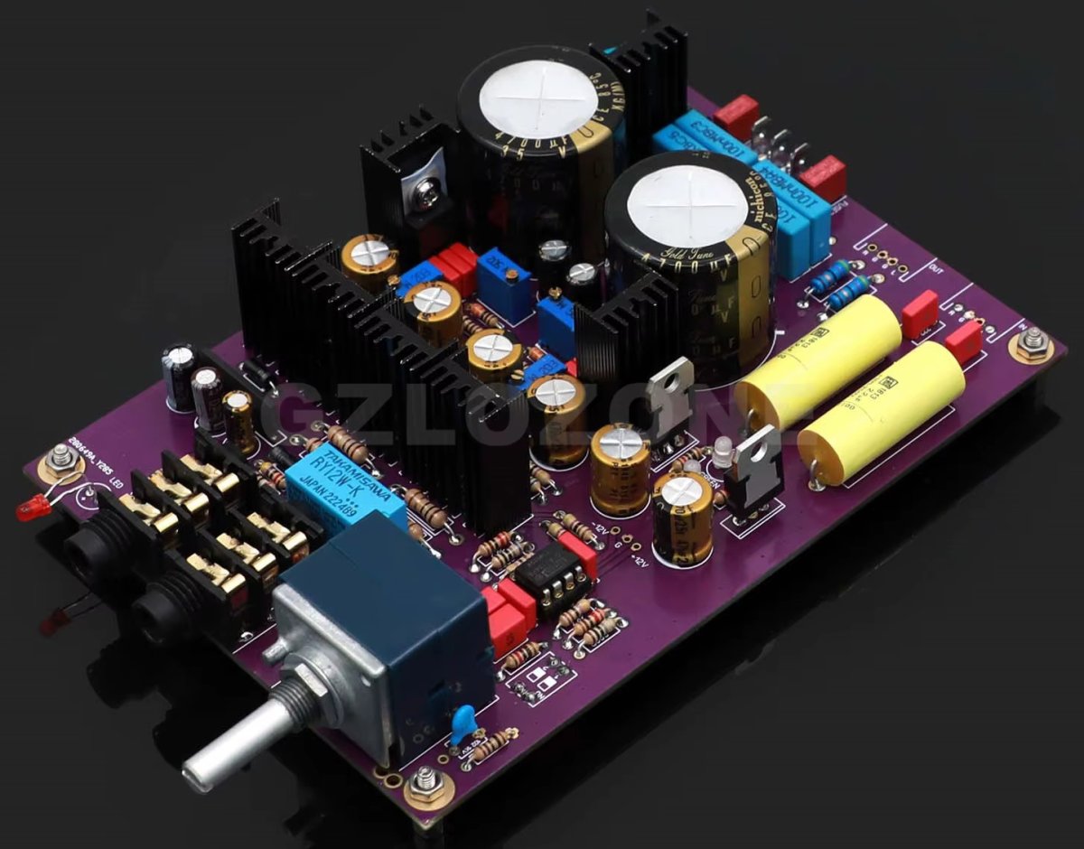

Время течёт, а тема клона не уходит в историю. Появилась свежая версия с "плюшками". Заказал попробовать, может кого ещё заинтересует...
реальная, на сегодня, версия платы.
