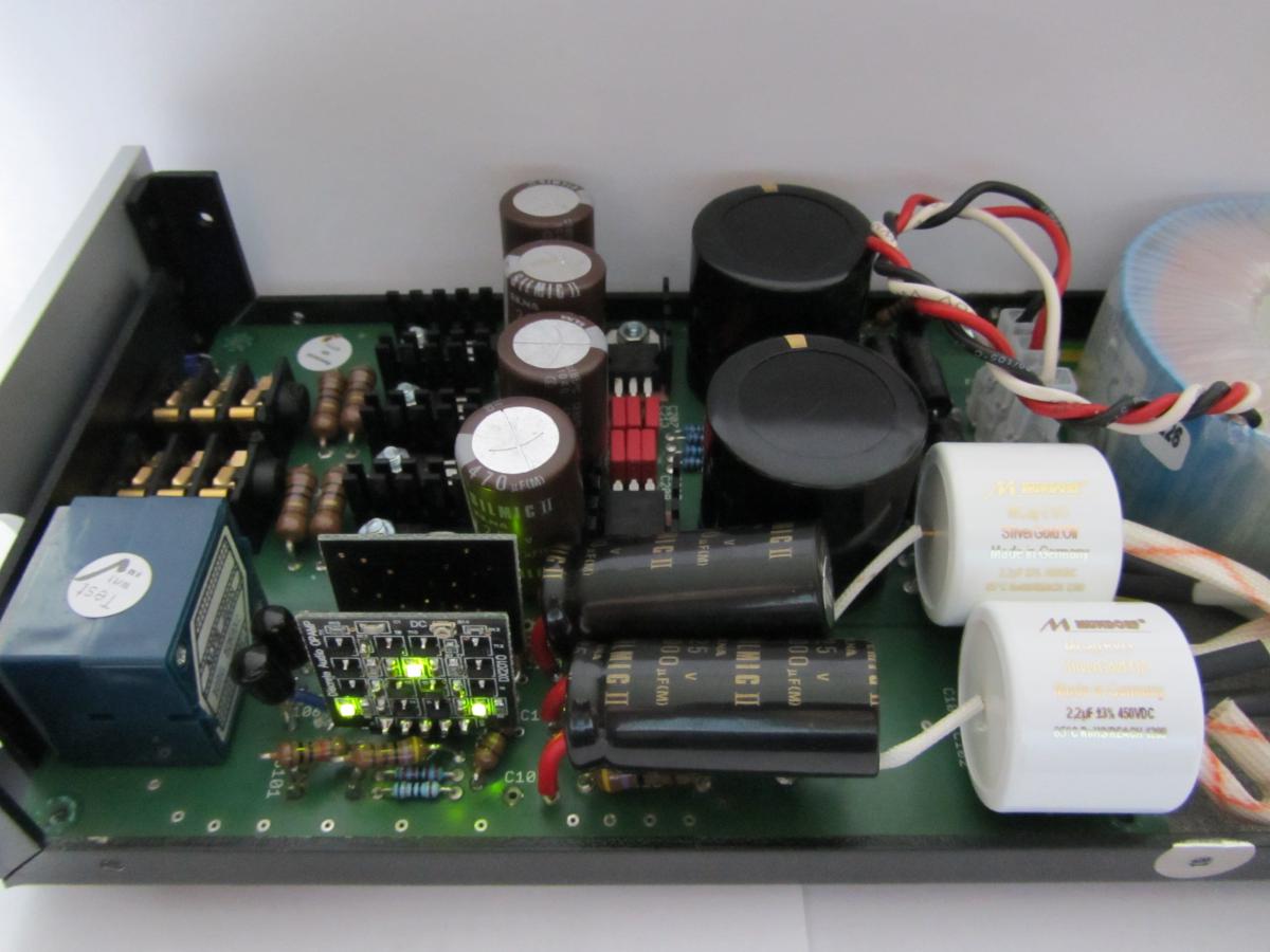

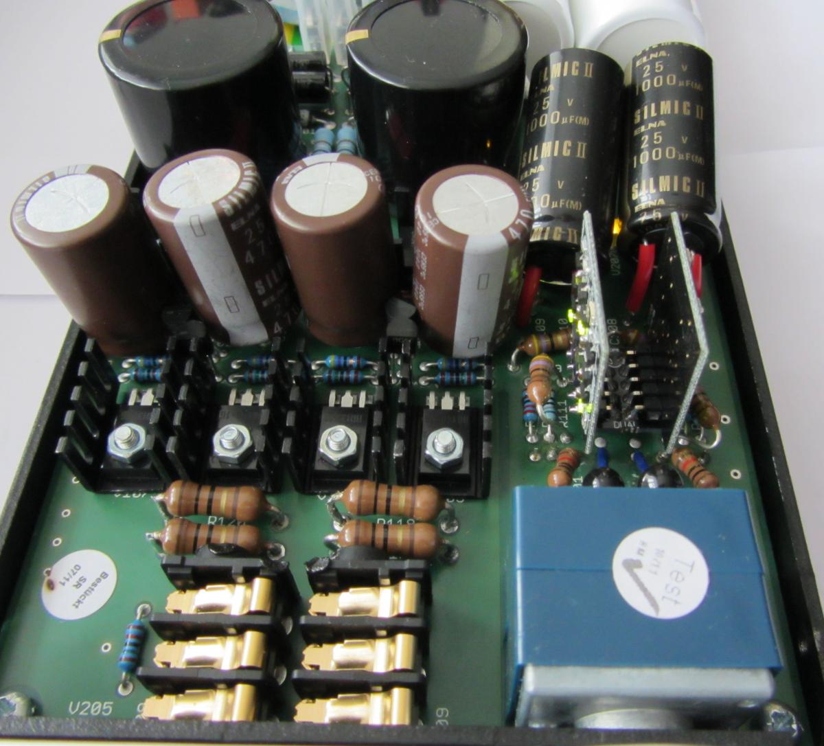

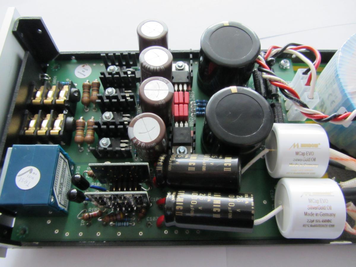

Ага, ясно, спасибо. Ещё помогите советом. Впаял 4 конденсатора Elna Silmic II 470uF 35V, а они по высоте в корпус не лезут. Допустимо ли подпаять к ногам жёсткий проводник и загнуть? Для конденсаторов длинные выводы не критичны?
У меня влазили Elna Silmic II 470uF 25V, а два Elna Silmic II 1000uF 25V, уложил боком. Лучше конечно для модинга, корпус по просторнее, в новой версии усилка, вообще использую танталовые конденсаторы на 4*33uF и 2*220uF.

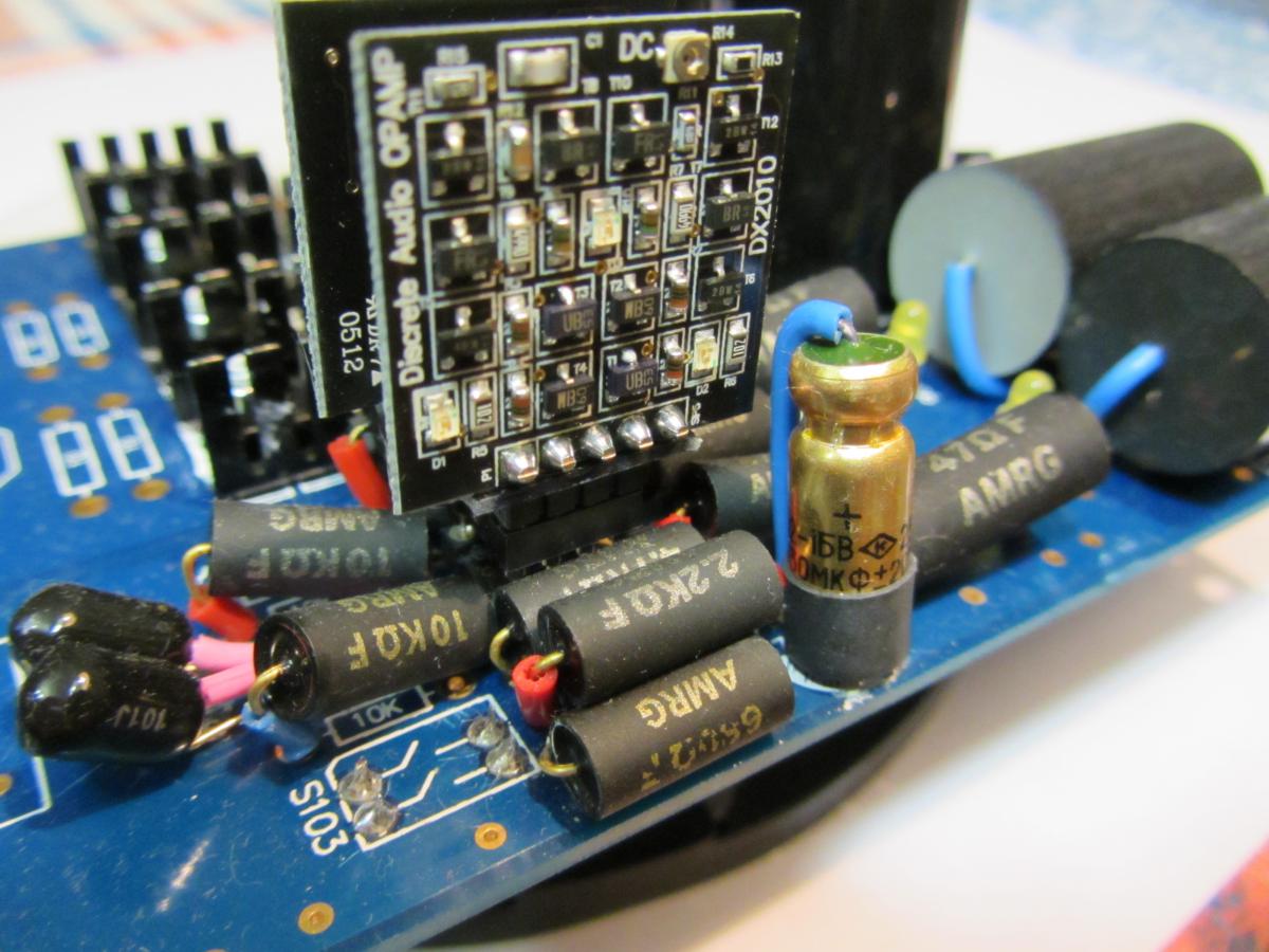

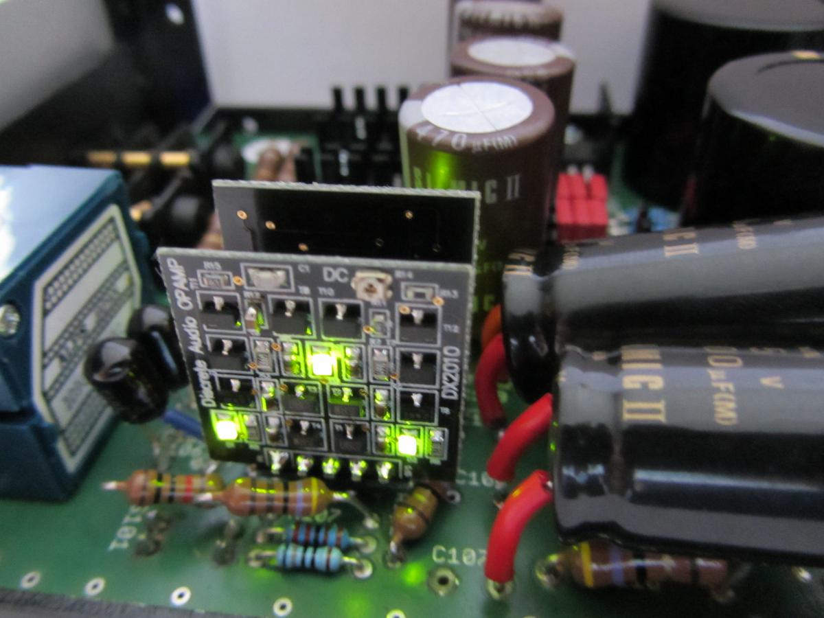

Как по Вашим ощущениям (изменения в звуке) перевод ОУ в класс А ?
Пробовали гонять его прогой RMAA?

Как по Вашим ощущениям (изменения в звуке) перевод ОУ в класс А ? Пробовали гонять его прогой RMAA?
на страничке покупки ловели куба были тесты рмаа
вопрос к тем кто увеличивал основную емкость питания - заметный эффект?

Увеличение ёмкости, дало улучшение на проигрыше пиков НЧ. Если будете собирать Кубик с нуля, сделайте что нибудь на подобии моего кубика Black Square, и корпус возьмите попросторнее (не родной кубовский). Если слышали звучание оригинального Куба, то Куб собранный как мой Black Square почти мало чем напоминает его (сам неожидал, что из него такое может получиться). Ну а ещё лучше собрать усилитель КИТ Panda amp., там тоже поле для улучшения неограничено.

вопрос немного не по теме. стоит ли nichikon менять на elna silmic II?
Какой Nichicon, и менять где?
приобретаю ЦАП matrix m-stage DAC 1 поиграться, а потом отнести на работу)) интересует что можно сделать с ним.
Судя по фото в сети там стоит серия KZ/FG
Да в принципе хорошие конденсаторы, если прямой сигнал через них не проходит, то может и не стоит менять. Была бы схема, посоветовал бы, что действительно лучше бы было поменять.

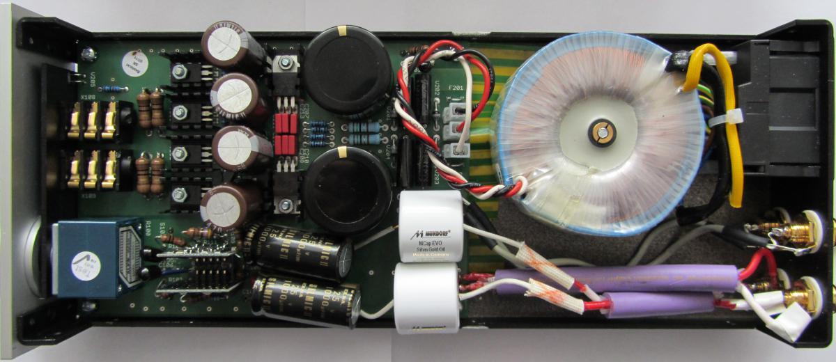

xSpellhowleRx Если у Вас такой Matrix, то судя по фото, поиграться можно с плёночными конденсаторами и лучше ещё, микросхемами на аналоговом выхлопе, как максимум заменить их на дискретники Dexa.

, Да, такой. По вашему опыту какие пленочные конденсаторы интереснее?
Dexa у меня в клоне BCL стоит, думаю сюда он может не влезть. В сети нашел еще один интересный ОУ, который я не пробовал ss3602. Думаю закажу таких три штуки. Дома также валяются все версии ОУ от Audio-GD, но как я понял их уже не купить...
SS3602 Vs DEXA Discrete Op Amp Reviews
SS3602 in Lovely Cube (Lehmann Clone)
Ну если он не хуже DEXA (я такой не пробовал, а DEXA уже проверенный вариант), то почему бы и нет. Потом отпишитесь, как результат. Какие конденсаторы? Дайте номинал тех что стоят, я посмотрю что есть в продаже подходящее.

Подсказали номиналы, в порядке увеличения размеров кондеров: 47uF 16v, 330uF 25v, 1000-1800uF (точно не известно) 16v, 3300uF 25v. У всех серия Nichicon FW.

xSpellhowleRx Ну это всё электролиты, плёнки здесь не привели параметры. А ризисторы, куда их там такие мощные, там везде SMD-шые стоят. Но если появиться желание их менять, то могу потом подсказать на что, но схему желательно.
это я привел к вопросу - а стоит ли nichikon заменять на silmic II
Раньше писали, что серия KZ/KG, а оказалась FW, это по проще, но всё равно трудно сказать, будет ли эффект от перехода на Silmic II. Если только увеличить ёмкость в питании, там как я понимаю, 3300uF 25v стоят? До тех, что по габаритам войдут, можно электролиты от Mundorf поставить. Можно поиграть с ёмкостью на питании микросхем, в ЛовКубе, это дало положительный результат, при переходе с 470мкФ на 1000мкФ.

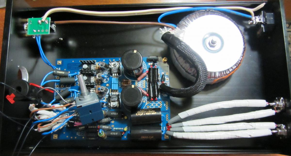

Какой лучше транс взять 2х15В 1,5А или 2х18В 1А ??
Там ставится 2*15В.
Наушники могут быть 32 - 600 Ом, как будет играть зависит от его реализации (на каких компонентах соберёте).
я имел ввиду какое выходное сопротивление усилка получается?
Там ставится 2*15В.
а просадок на выпрямлении нет? на стабы вроде ведь лучше побольше напругу подавать, а лишнее они срежут... или нет?
Там ставится 2*15В.
Я сам давно этим усилителем не занимался, лежит полуразобранный, и я не помню всех тех. промеров.
Судя по описанию Lehmann BCL "Выходное сопротивление - 5 Ом на разъемах для наушников и 60 Ом - на выходах RCA. Из этого можно сделать закономерный вывод об отсутствии проблем с согласованием при работе с практически любыми моделями наушников или усилителей мощности."
Я не встречал, что-бы кто-то ипользовал на этом усилителе трансформатор 2*18В, зачем мудрить, ставьте 2*15В (50-80VA), можете увеличить ёмкость с 4700 на 6800мкФ, и регуляторы я ставил LT317AT/LT337AT, просадки незначительные, главное в этом усилителе, точно подобрать пары транзисторов (так как, подрегулировать постоянку на выходе будет потом нечем).

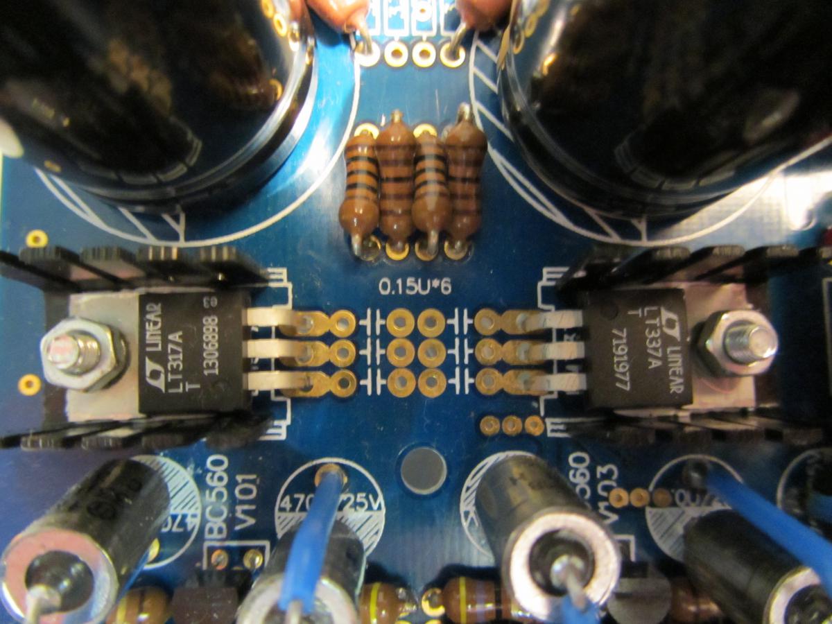

Достаточно BD139\140 подобрать или BC550\560 тоже надо подбирать?
Ок, спасибо
Лучше, и те и другие.

Подскажите есть ли принципиальные отличия между транзисторами BC550 B,C,CG,CTA ?

Собрал это чудо, всё было просто отлично, но через 1-1,5 часа прослушивания правый канал стал тише! Куда копать? Транзисторы?
Блин возможно проблема была в перегреве транзисторов! Подул на них хорошенько и громкость выровнялась!!! :shok:
Изменено пользователем Records
