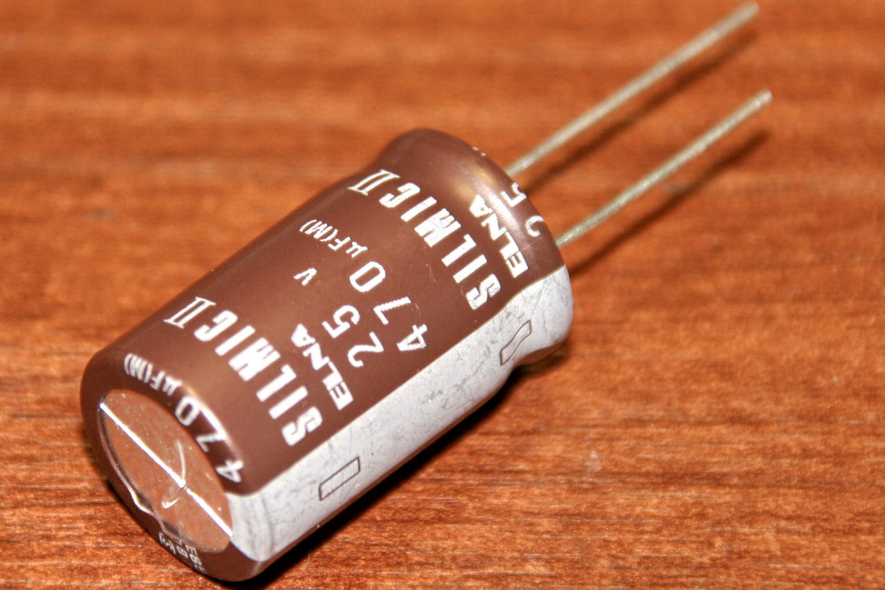

Кто такие-же брал? У них надписи матовой золотой краской сделаны?
Где кондеры брал?
Не похожи они на настоящий силмик 2:

Я не профессионал, брал тут: http://www.спам.com/itm/260738499111?ssPageName=STRK:MEWNX:IT&_trksid=p3984.m1439.l2649
В гугле, часто именно такие видел, даже мыслей не возникало, даташитов не читал.

Ну я так и подумал что ебэй,очень мало вероятно что это силмик 2... Напиши ему что это подделка и потребуй документов на партию деталей. Заведи клэйм в пэйпал по поводу подделки, посмотри на реакцию продавана.

Я даташит только что скачал, там фотка ч/б, но похож 1 к 1, давайте уж до конца все выясним, а там и разборки будем устраивать.

Ну пока можно и без пэйпала, но ему напиши обязательно, пригрози разборками пэйпала (они этого боятся) Если доки есть, то почему бы и не показать.
Посмотри на вегалабе, у всех силмик2 именно расцветки белый на фиолетовом.

Вегалаб, старый и уважаемый форум - несомненно.
Продавец пишет что это новая партия, и делают их только с 2009 года.
Разборки устраивать не буду - сумма не та. Качество изготовления высокое, если есть свободное время - выясните пожалуйста, потом отпишитесь.

Вот тут и дальше было обсуждение силмиков, вроде как к единому мнению не пришли и допускают что новые силмики могут быть и белыми на фиолетовом и золото на черном.
С продаваном я бы всеравно пообщался, вдруг он что знает и объяснит, а может и очкануть и сбросить карты...
Да дело не в деньгах же, а в вопросе подлинности и соответственно звучания.

У меня есть решение проще, не понравятся я старые верну.

Покупал в прошлом году в Аудиомании, цветом были как у Prospero.

Не поленился, полез в загашник:

Ну, и отличненько. Ваш с американского завода, мой с Тайландского. Тайландцы молодцы, я их замысел разгадал, они их закосили под Cerafine.... :D)

Такой же черно/коричнево золотистой расцветки Silmic 2 продаются в Аудиомании (по моей памяти). Память у меня далеко не фотографическая, но похожи очень.

Вроде бы и золотистые бывают...
