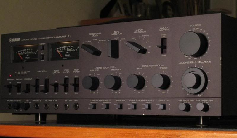

http://i5.photobucket.com/albums/y189/m ... iew003.jpg монструозный пред С-1

с-2х очень музыкальная вещь. работает со всеми моими наушниками отлично и душевно и сама по себе звучит классно. хотите что повыше из предов прикупить то дерзайте в мире предов много, главное не купить плохой. потому что пред сложнее мощника сконструировать и от него многое зависит в звуке.
