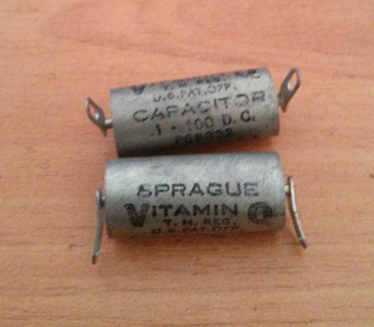

Есть парочка Spragu vitamin Q 0.1mf
что ими лучше шунтировать ?
выходные кондеры или елну в катоде первой лампы?
и еще там на плате синие прямоугольные кондеры 0.47мф они для чего

О пользе витаминов, пост 54 и далее.
Ну для особо боящихся страшных витаминных паров, так можно кондёрчики в термоусадку засунуть, а торцы засиликонить.
Вообще, как разделительные, хорошие кондёры.

Я не трус, но я боюсь... витаминов. :roulette: Изменено пользователем ASTREL

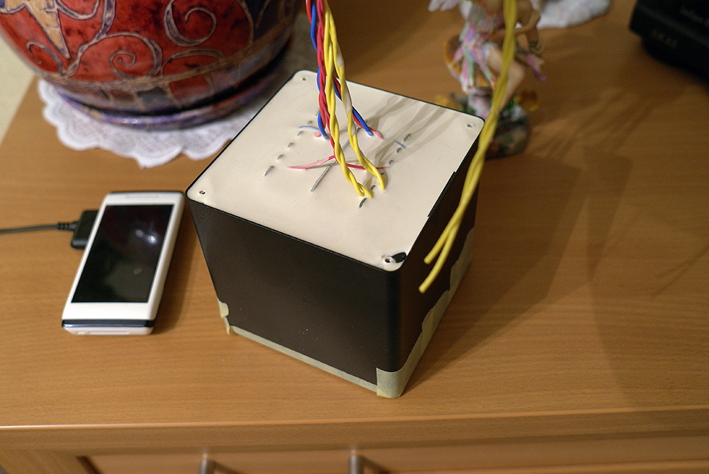

то есть имеется ввиду что надо к дарку прикрутить еще блок питания с него самого размером?
БП это совсем круто,начать надо с транса,с хорошего не тороидального трансика ватт на 350-400,с малой проходной ёмкостью(катушка разделена на две равные части перегородкой)
Вот как пример,вполне реально,было бы желание.

Ну да, как раз в размер штатного корпуса.
У этого размер В-Ш-Г 100х105х105. Впрочем размеры колпаков не вопрос,главное решить как всё закрепить. Для супер-пупер проектов нужна максимальная развязка транса от шасси, В том что на снимке трансформатор сперва вывешен в воздухе относительно стенок колпака,а потом залит кремний органическим компаундом и только сам кожух имеет скобы для крепления к основному несущему корпусу.
Вынос трансформатора в отдельный блок оправдан,скорее всего, только в случае если задумали сделать бескомпромиссный МС корректор,в остальных всё решаемо и"по старинке".
