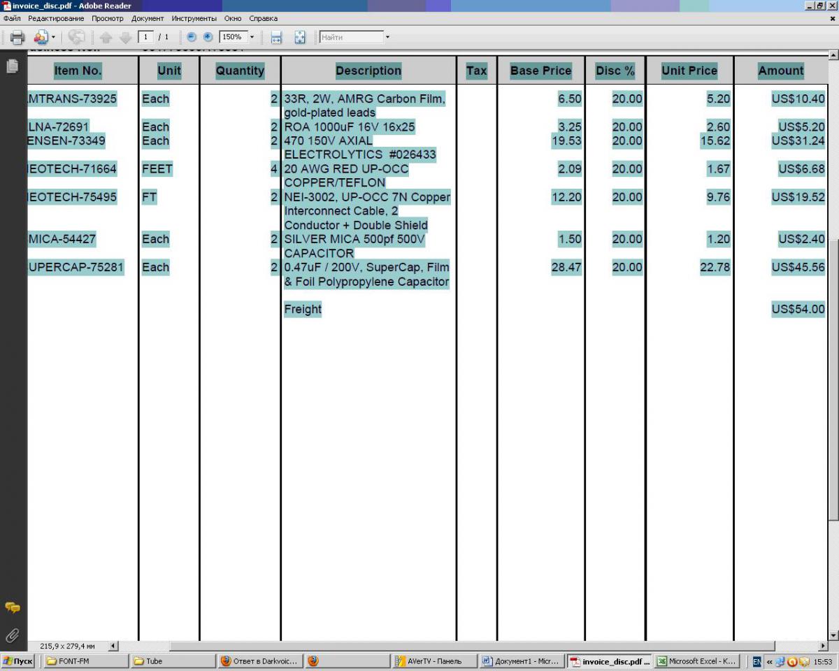

Вот инвойс

Вот инвойс
Вы заказали неправильный номинал анодных резисторов, вместо 33 Ом нужно заказать 33 кОм AMTRANS-73961 33K / 2 Watt. И если меняете анодные резисторы, то желатетельно менять и катодные резисторы AMTRANS-73943 1K / 2 Watt.

Хм. Вот этого я и боялся, что что-нибудь напутаю(
Ну теперь уж все.
Хм. Вот этого я и боялся, что что-нибудь напутаю( Ну теперь уж все.
Если посылку ещё не отправили, можно изменить заказ. Кстати какую доставку выбрали?
Да, написал сразу после Вашего сообщения. Во времени разница - так что ответа пока нет. Выбрал UPS с треком. Был неприятный опыт покупки на спам доставки без трека.

Шунты же уже заказаны в Питере, но жду, пока появятся в наличии, сейчас нет.
Вот инвойс
