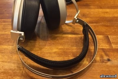

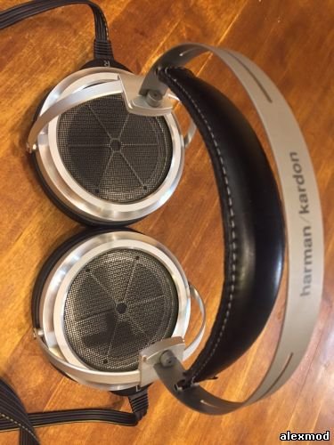

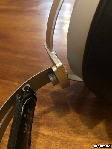

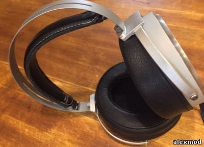

Может кому интересно, нашел подходящее по дизайну оголовье для SR-009.  От проводной версии Harman Kardon CL
К ним в наборе идет аж 2 дуги разных радиусов, для мелко- и крупно- головых, так что можно выбрать идеально подходящий вариант. Срезаем ненужное, сверлим и нарезаем резьбу под родные винты, вуаля!
Вес в итоге не увеличился.

Для красоты и надежности в первую очередь. Вместо пластика - метал, симпатично и крепко. При этом и эргономика не страдает ,а улучшается. Тут где-то видел на форуме как люди изголялись с резинками от трусов (практически). Для Stax как-то не комильфо.
Сами ленты можно гнуть и подгонять под настроение. Либо легкий прижим, либо тиски.
Конструктив тут полностью такой же как у оголовья 007 омег, жесткость задается лентой а опора на пружинящее оголовье.

HARMAN CL - это наушники для улицы. Мелкие, складные и устойчивые к падениям на асфальт. А для наушников типа SR-009, предназначенных для камерной прослушки в мягком кресле дома, важнее комфортный вес. Собственно, у стакс всех серии лямбда оголовье пластиковое и было и есть. Разве что у Omega I &II оно более крепкое, металлическое...

Оголовье с дугами Stax Lambda для чашек 70х110мм весит всего 30 грамм
