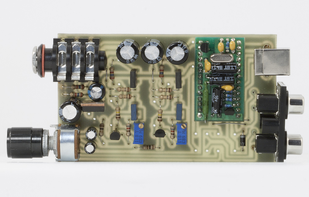

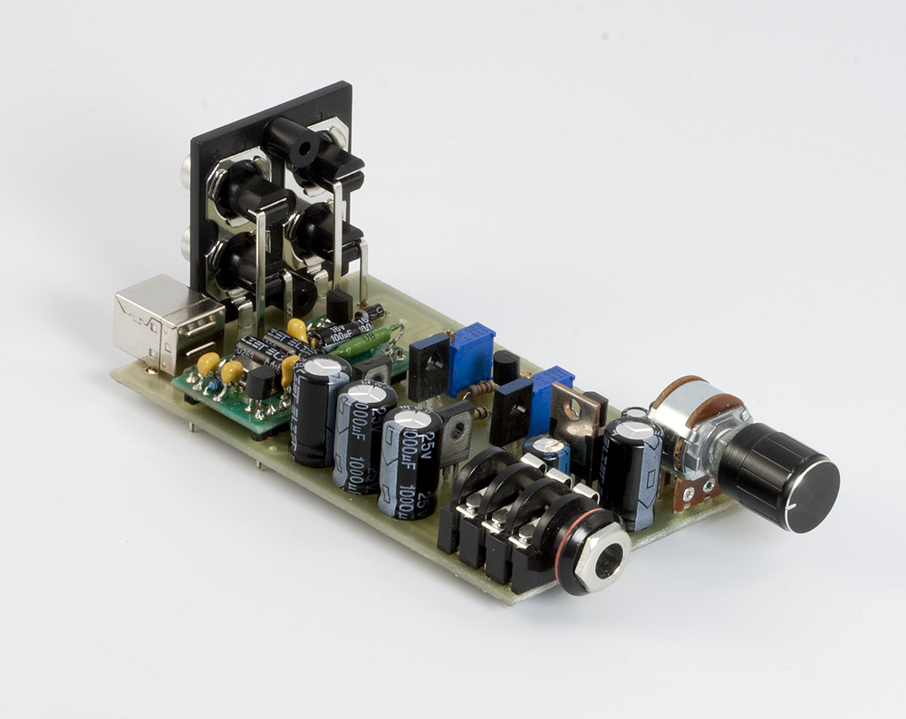

Новая разработка от Лаконик! Новый конструктор ЦАП-а на легендарном PCM2702, с чистым транзистроным выходом (без операционных усилителей). Новый ЦАП имеет аналоговый вход, который транзитно работает на выход, пока по USB на цап не передаются данные. Как только на ЦАП пошли данные по USB, линейный вход отключается. Конструктор будет поставляться с металлическим корпусом. Ориентировочная стоимость HEADAC составит приблизительно 3500 рублей.

Пояснение:
HEADAC - это USB DAC с наушниковым усилителем. Позволяет работать как по аналоговому входу,так и по USB. При одновременном включение в аналоговый вход и USB приоритет отдается входу USB. Возможна также работа в режиме "DAC->линейный выход".
Комплектация КИТа следующая:
-Адаптер питания 18V
-Корпус
-основная плата
-модуль DAC (собранный и исправный)
-радиоэлементы
Ахмед, а сама микросхема DAC перевернута на маленькой плате?
Да, она припаяна с нижней стороны платы

Фишка продукта в том что можно на работе получить компактный хороший DAC за минимальные деньги, в любом корпусе.
Ахмед, респект, собрано на совесть, судя по фото.
Продам 0202, куплю этот. хоть и не мультибитка, однако Бурр Браун, звук должен быть неплохим.

Почему без корпуса? Корпус будет, просто слишком активные промышленные шпионы докторхеада (шутка) выложили фото без корпуса, корпуса на момент сьемки не было.

Судя по транзисторам на фото, усилитель у девайса нормальный.
Должно быть неплохо, хоть и без изысков, вероятно.
