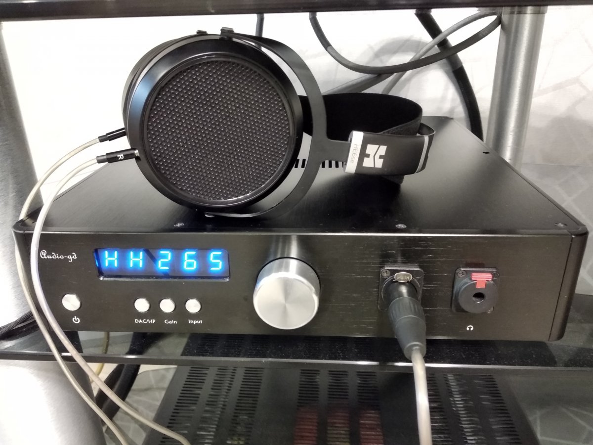

Послушал Hifiman HE6SE на гаде R-28. В принципе вполне достойно тянет он их, естественно, ручка громкости уходит дальше 60 ( для сравнения с сенхами 800s до 40 мне хватает). Но конечно же чуда не бывает, если сравнивать с более мощным усилком, сразу выделяешь лучшую проработку всех частот, уходит резь на верхах, звук более собранный, просто льется)) Сравнивал с AudioValve RKV MK3. Да, конечно, я понимаю, что это не одна ценовая лига. Я это все к чему - R-28 по мне очень достойный аппарат за свою цену, способный тянуть очень тугие наушники))
6 часов назад, Marakup сказал:
О!!! Как круто. Сам рассматриваю вариант к своему гаду Хэшки прикупить как финансы для этого появятся. Из своих экспериментов скажу, что Гады капризны к организации питания, силовым кабелям, а сейчас дом кайфую от того, что подключил R27 через стабилизатор напряжения. Стабилизатор взял на несколько дней попробовать, но в ближайшее время куплю себе такой. Подробней об этом скоро выложу отзыв.
IEM: Noble Audio Onyx / Snorry Si-5 mk2 (Meze Premium Copper 4.4)
DAC: HiFiMan Serenade, Luxsin X9 / Amp: Wells Audio V8 level II, Feliks Envy (обвязка Purist Neptune и HiDiamond TOP Gold)
5 минут назад, Dima Rodionov сказал:
Если честно, я очень сильно заморочился: кинул отдельную линию от щитка, поменял все силовые кабели ( на Klangfilm-Maxi и Neumann от Art-Cables), ну и естественно AudioValve)) R-28  сейчас использую чисто как ЦАП. Звук не то, чтобы изменился - это другой уровень, просто невероятно! Хешки играют просто всё! Рок, джаз - долбят очень круто, мощь и энергия (может тут еще совпадает акцент в темную сторону R-28). Отлипнуть не могу от ушей, слушаю целыми днями, благо такая возможность есть сейчас.

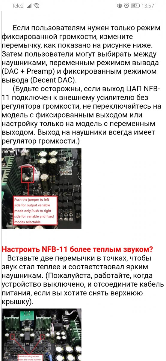

У модели 11.38. переключатель HP/Fixed/Variable.
При первом работает только ушник, логично.
При Variable Ушной и линейный выход вместе (комбо), логично.
При Fixed (только ЦАП) работают и ушник и линейник вместе. Почему при этом режиме ушник не отключается?
19 минут назад, Fall сказал:
Потому что усилительная часть делегирована другому устройству и звучать нечему?
8 минут назад, generic сказал:
и звучать нечему
Еще раз.
Не нечему звучать, а наоборот звучит, что не должно.
Fall ага, невнимательно прочитал
ну, судя по описанию, эта фича не работает
по идее наушники не должны звучать в этом режиме, как вы и говорите
12 минут назад, generic сказал:
Об этом речь.
Подожду ответов еще. Может так и должно быть)
Дома перепроверю повторно.
1 час назад, Fall сказал:
Надо посоображать над этим.)
И от куда эта инфа, что за чат?
Изменено пользователем Fall
15 минут назад, Fall сказал:
Чего соображать то? Там все предельно ясно разжевали. Чтобы отключить  одновременный выход нужно переключить один единственный джампер.
Инфа  с оф. сайта.
Изменено пользователем Бергамот
16 минут назад, Бергамот сказал:
Чего соображать то?
25 минут назад, Бергамот сказал:
Ничего подобного, думать надо.
Там не только об этом, о джампере всего 1 предложение.
Например нет упоминаний о другом режиме работы РГ на Гаде при таком режиме. И хотя бы для этого уже можно подумать.
7 минут назад, Fall сказал:
При переключении джампера РГ отключается и у вас появляются все три режима работы устройства:
Фиксированный-работа чисто в цаповом режиме; Предусилителя; Комбайна.
Почему они изначально не могли сразу выпустить аппарат с завода с включённым переключателем-загадка китайской души.
12 минут назад, Бергамот сказал:
Я то это знаю, но чтоб это знать додумать надо было (посоображать). Поэтому и написал об своем таком желании.
А вот тут как раз нечего соображать)
Для безопасности убрали, чтоб колонки живее были.) А так, юзер сам их спалит после установки перемычки и при очень мощном мощнике без РГ.
Я бы еще наклейку приклеил где-нибудь об этом на видном месте и под роспись)
6 минут назад, Fall сказал:
Простите, но я вас не понимаю. Честно. Вы спросили почему так получается с режимами, я ответил.
Чего там соображать или ещё чего мне не ведомо.
Выпилюсь- ка я с ветки....
Сдуру можно и ###  сломать, а не только колонки.
