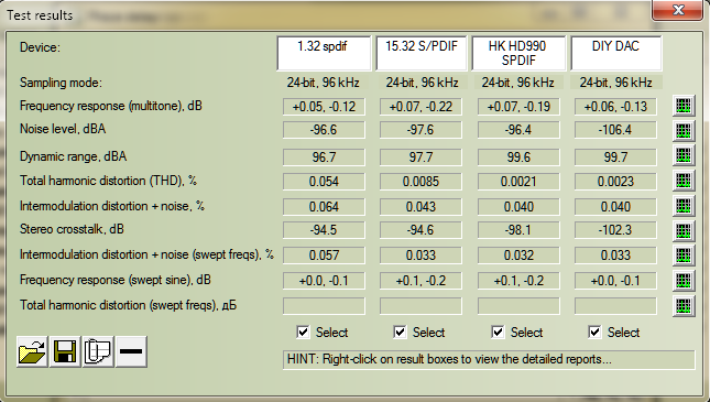

Послушал часов 5 устройства, замеры снял даже:
Измерял на Asus Xonar Essence ST
Опонентами в тесте был сидук Harman-Kardon HD990 с spdif входом.
И самодельный цап с ебея на CS4398 за 25$.
Замеры привели в полный ужас, цапы отлили всему, что у меня есть в доме.

У меня пока идея это дело немного до ума довести. Я когда собирал цап из китайского конструктора, с зади облепил пленкой все электролиты, некоторые емкости увеличил, и поменял оу на выходе. Результат замеров на предыдущей картинке, играет на удивление очень хорошо. Только собран он на соплях и без корпуса. Делал из любопытства.

Возил в студию на замеры. Балансные выходы дают ровно в два раза меньшие искажения. В целом картина таже искажения в 5 раз больше чем у других протестированных образцов.
Внимательно прочитал сайт аудио-гд и вычитал, что они обещают искажения на 12дб хуже чем ООСные схемы (это в 10раз!). В общем принимается как должное.
