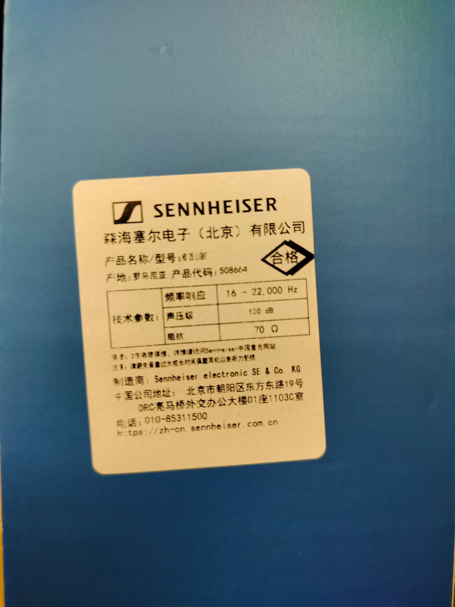

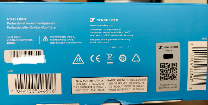

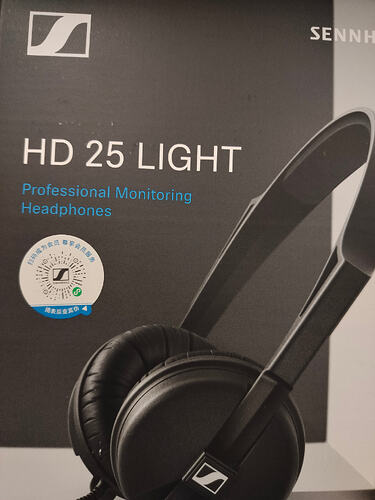

Купил Sennheiser HD 25 Light (последняя ревизия 70 Ом) у российского продавца на Яндексе.
Наушники оказались из Китая, с китайскими стикерами на коробке.
В остальном всё красиво - номера, голограмма, QR-код и прочее.
Смутили две вещи:
  1. Амбюшуры матовые, а не глянцевые, как на картинке на коробке.
  2. Мультиметр показывает сопротивление каждого уха 60 Ом при паспортных 70 Ом с родным кабелем. (на разных других ушах показывает обычно цифру чуть выше паспортной)
