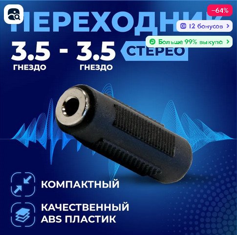

Благодарю. Да, я обратил внимание на то, что в Угрин Jack 3.5 папа. Просто есть простые переходники, "Мама-Мама". Вот, думал Угрин воткнуть в такой,  а с другой стороны наушники. Или это совсем колхоз и не имеет смысла, проще взять другой "свисток", как Вы говорите?
1 час назад, fdee сказал:
переходник не сделает из Угрина усилитель для наушников
Угрин это декодер - он декодирует блютус-сигнал и превращает его в аналоговый сигнал, который выходит через джек...
Угрин можно подключить как источник к aux входу муз.центра - затем внутренний усилитель этого центра раскачает сигнал и пошлёт на динамики (колонки)
а внутри блютус-свистка аналоговый сигнал сначала пойдёт на внутренний усилитель для наушников, и затем через выход на сами наушники
то есть
что бы послать аналоговый сигнал по блютусу нужен Угрин как "передатчик"
а что бы принять блютус и переслать на наушники нужен свисток, внутри которого приемник блютус, декодер блютус и усилитель для наушников
