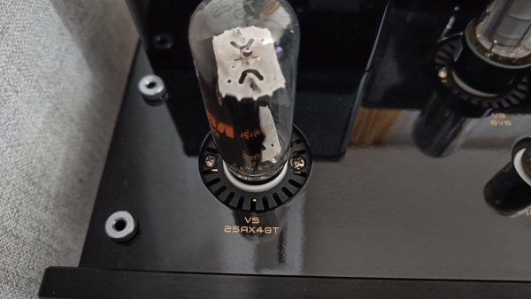

Я все к своим баранам. Шипение осталось только в правом канале. По-быстрому поменял местами выходные лампы, шипение осталось в правом, точно такое же. Выходит, покупать новые выходные лампы смысла нет? Входные четыре варианта попробовал, не влияет.

У вас точно 25AX4GT а не 22DE4?

Я по фотке определил, что 25AX4GT =) Приложу фотку ниже
Если буду покупать, то с доставкой к друзьям в Лондон. А потом ждать, когда кто-нибудь из них в Москву поедет, а это неизвестно когда. Если знаете другой способ, напишите.
Не будем полагаться на фото)
На панеле у вас что написано, как на фото?
Я и не замечал, что там что-то написано) Да, именно так.
