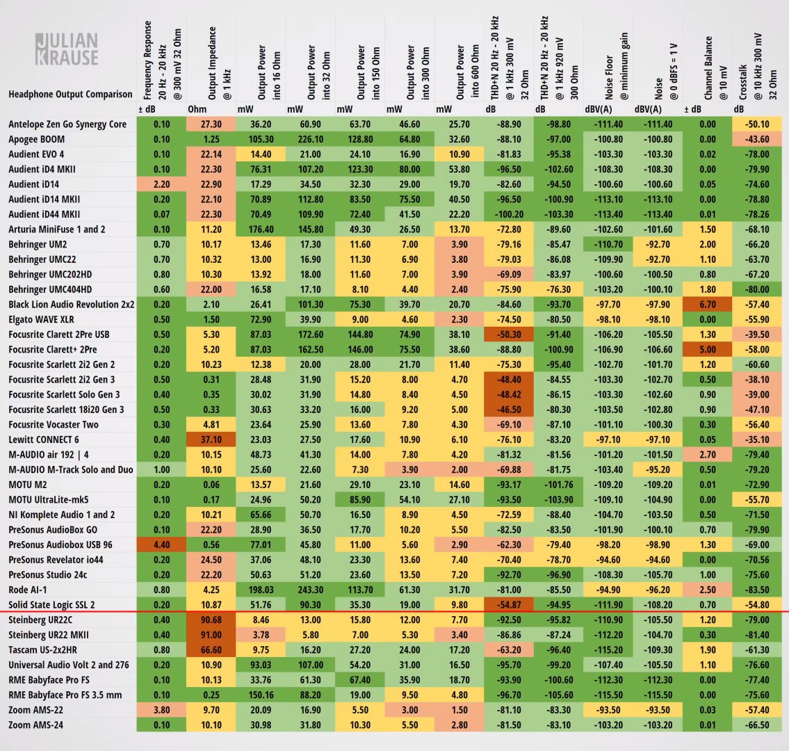

Я про усилитель для наушников. И только для них. Мониторы я планирую брать активные. Ну нет так нет, ладно.
Дело в том, что мой интерфейс SSL2+ не до конца раскрывает потенциал моих Sennheiser HD 650 и 6xx. Хотя справляется с ними до степени не плохо.
16 минут назад, Syrphus сказал:
карта PreSonus Studio 24 C
И вот тут Вы меня удивили. Вы слушаете все свои Баеры от данного Пресонуса?
Про его аналитические свойства я ничего сказать не могу. Но! Он тем более не должен справляться с моими Синхами, как и с вашими 250-омными Баерами - это точно. Это объясняет, почему 80-омные ухи лучше себя ведут на контроле - потому что 250-омники просто не раскрываются на вашем Пресонусе. И это я вам точно говорю.
Прикладываю одну полезную табличку из интернету. Там есть и мой и ваш интерфейсы. Я сильно в тех данные не вникаю, не мое это, но в принципе там все наглядно для чайников показано.

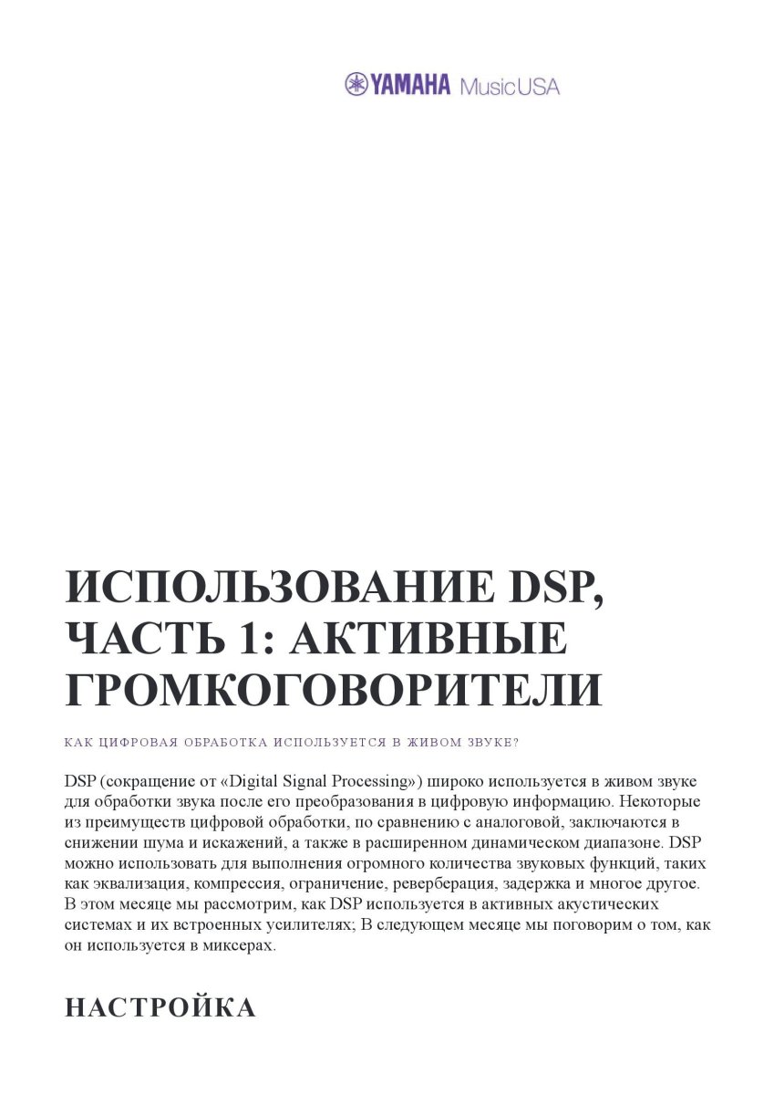

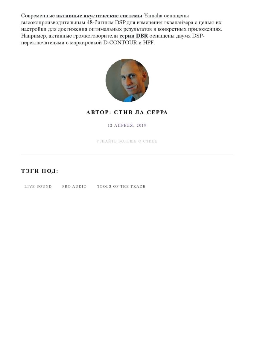

43 минуты назад, Syrphus сказал:
Адамы, Ямахи, Пресонусы и прочие работают (как говорят в авиации) на форсаже, верещат, выдавая "мониторный" звук за счёт встроенного DSP
На счет Ямах - на них не может быть никакого DSP, это же класс AB. Во всяком случае серия HS.
Совершенно верно !

Судя по таблице, которая в спойлере, сопротивление выхода на наушники у вашего Пресонуса - 22 Ома. Это дофига.
У моего SSL - 10 Ом. И это тоже дофига, но лучше.
У моего iFi - <1 Ома, по крайней мере так написано в характеристиках.
Также, судя по таблице, у вашего Пресонуса выходная мощность на наушники - всего-лишь 13,5 мВт на 300 Ом.
У моего SSL - 19 мВт на 300 Ом (из той же таблицы).
У моего iFi - 15.1 V / 756 mW (balanced), 7.6 V / 196 mW (unbalanced) - на те же 300 Ом.
В обоих случаях (сопротивление выхода и выходная мощность) iFi просто космос с нашими аудиоинтерфейсами, и это чувствуется. Опять же, на всякий случай уточню, что я не особо соображаю по техническим вопросам, но тут все четко и понятно.
